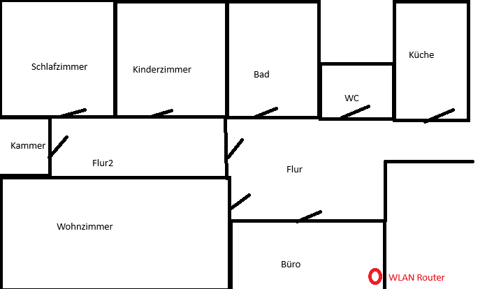

Wir sind die Tage umgezogen und auch von DSL auf Kabel gewechselt und haben nun eine 250er von Vodafone. Aktuell ist eine Fritzbox 6660 Cable im Einsatz. Leider haben wir trotz ebenerdiger Wohnung mit ca. 110m2 in den entfernten Räumen nahezu kein WLAN, obwohl das gar nicht so weit weg ist. Selbst in Räumen mit Sichtkontakt zum WLAN-Router ist das WLAN eher mittelmäßig.
Nun die Überlegung:
- WLAN Repeater (welcher?)
- Die 6660 gegen einen höherwertigen WLAN Router tauschen?
- Komplett andere Idee?
Gibts da Empfehlungen?

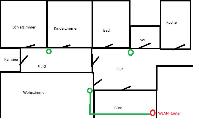

Mal eben 30 Sekunden meine Paint-Skills ausgepackt ...
Wir haben vorher auch in 110m2 gewohnt und da hatten wir nur eine 50er Leitung und 0 Probleme. Überall war das WLAN perfekt. Wir waren im 3. Stock und hatten selbst im Garten noch etwas WLAN. Das ist schon ein extremer Unterschied. In der neuen Wohnung stehe ich im Bad und habe nur noch "mittelmäßig" WLAN und ich kann da quasi den WLAN Router sogar noch sehen.
Dank dir! :)
ICH wuerde folgendes tun:
Ein AP in Flur 2, zwischen SZ und KZ.
Den anderen AP in Flur1, auf Hoehe des WCs. Wenn moeglich Geraete die an die Decke kommen. Dann hast genug Spielraum um mit den Sendeleistungen zu spielen um ne schoene Coverage zu erreichen. Die Dinger muessen jedoch per Kabel angebunden sein damit das alles richtig funktioniert.
Das WLAN der Fritte solltest du in dem Fall auch abschalten.
Kanaele und Kanalbreiten kann man dann im Nachgang hier genau eroertern wie man das Zeug zum fliegen bekommt.
Mit schaetzungsweise 400€ und nem Samstag Arbeit sollte das Thema vom Tisch sein.

Hmmm ... Ich muss gestehen, dass ich nicht so Bock habe so extrem viel Kabelkanäle zu verlegen habe. Auch ist die Wand von Büro zum Flur gute 40cm tief. Frage mich nicht wieso, der Rest des Hauses ist nicht so. Natürlich kann man das kaufen, aber ich habe da aktuell keinen Bohrer für. Und dann müsste ich wohl hoch und die Kabelkanäle in den Winkel der Decke verlegen, oder?
Aber wenn ich das WLAN der Fritzbox ausschalte, habe ich ja das Problem, das sich auch mit zisch Kabeln ins Wohnzimmer muss. Da steht eine recht aufwände Heimkinoanlage, wo 4 Geräte aufs Netz zugreifen. Das heißt ja, dass ich dann 4 Kabel ins Wohnzimmer ziehen müsste?
Und einfach 2-3 APs, die einfach in die Steckdose gesteckt werden, tuns wohl nicht?

Ich habe mich nicht ganz korrekt ausgedrückt. Die Seite in Richtung Flur ist fast komplett verglast. Lediglich die anderen 3 Wände sind sehr dick.
Powerlan will ich glaube ich doch nicht. Aufgrund der sehr sehr hochwertigen Audiogeräte, will ich eigentlich nicht noch Daten über die Stromleitungen schieben. Denke ich versuche es erst einmal mit anderen Mesh Repeatern/APs.
Meine 1. Idee wäre ein Durchbruch in das Wohnzimmer und dort den 1. Repeater/AP mit einem LAN Kabel verbinden - hier erhoffe ich mir für das Wohnzimmer recht gute Ergebnisse. 1-2 andere dann in Flur1 und Flur2, aber ohne LAN Kabel. Hier benötige ich nicht die höchste Bandbreite oder niedrigsten Ping

Ich habe mir für einen ersten Test diese 3 hier bestellt:
Ich werde das 1. Gerät, via Durchbruch vom Büro ins Wohnzimmer, mit Kabel versorgen. Das steht dann quasi bei den Lautsprechern und der ganzen Elektronik die auch Internet benötigt. Und hinten in der Ecke vom Wohnzimmer sollte meine Freundin somit auch ausreichend WLAN haben.
Die anderen 2 Geräte stelle ich in den beiden Fluren auf. Diese erhalten die Signale aber über WLAN. Ich erhoffe mir, dass das ausreichend ist. Sollte dies aber nicht der Fall sein, habe ich bequem bei Amazon bestellt und schicke das 3er Set zurück und muss dann wohl in den eher sauren Apfel beißen und alles via Kabel machen.

Im Flur1 steht nur eine Essecke und Kleinigkeiten.
Im Flur2 jedoch stehen 2 Schwebetürenschränke an der Wand zum Wohnzimmer. Hier gibt es aber eigentlich eine große Glasdoppeltür, die wir aber mit den Schränken "verbaut" haben - da kommen noch Vorhänge vor. Das Wohnzimmer hat sonst zu viele Türen und Fenster, sodass man nichts richtig stellen kann und wir hatten sonst keinen Platz für die 2 Schwebetürenschränke, da Schlaf- und Kinderzimmer zu klein sind :(

Die Deco X50 sind echt top. Kam heute an und nach einem Firmware-Update war die Inbetriebnahme auch einfach.
Egal wo ich bin, der Download und Ping ist immer gut. Stabilität werde ich über die nächsten Tage mal testen.
Angeschlossen und verteilt habe ich sie wie folgt (die im Wohnzimmer ist per Lan-Kabel mit der Fritzbox verbunden).
