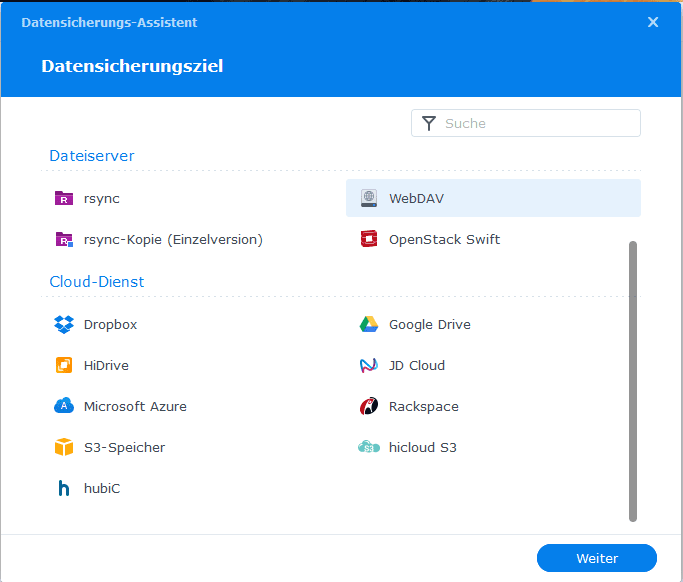

Hab jetzt mal mit aktuellen HyperBackup mal nachgeschaut. des einfachste wäre glaube ich WebDAV. Man kann über WebDAV. Man kann über viele Wege auf des Microsoft OneDrive zugreifen. Microsoft sagt des einem halt nicht ;)
jo, hab ich noch nie von gelesen :)
