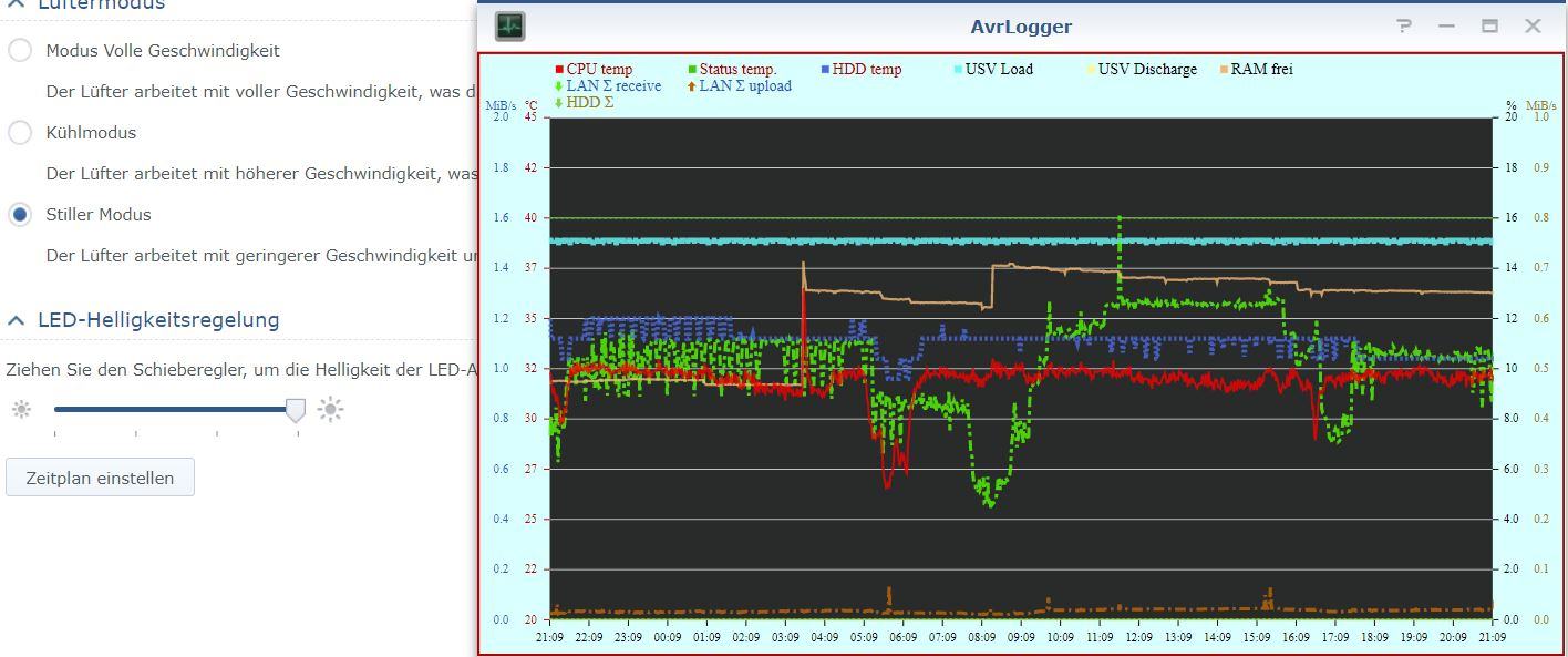

Das mit den Noctua Lüftern solltest du dir wirklich nochmal überlegen. Selbst iDomix, der immer den Lüftertausch in seinen Synology Videos befürwortet hat, sagt mittlerweile das Gegenteil. Mit leistungsstarken SoCs ist so ein zentraler Lüfter schon gut bedient.
Aber ich dachte, das mit dem Lüftertausch gilt nur für die "stärkeren" CPUs wie in der DS1621+ und nicht in der DS920+?
Alle aktuellen Synology Geräte haben nur kleine Kühlkörper auf dem SoC. Der Luftstrom wird über einen oder zwei Lüfter "zentral" durch das Gehäuse gezogen. Das betrifft jedes Gerät. Im Zweifel: Kauf dir den Lüfter und vergleiche die Temperaturen aller Komponenten vorher/nachher.
Bei der DS920+ ist die Bilanz etwas besser, da du ja nur 4 HDDs und trotzdem zwei Lüfter hast. Dennoch ist das Ziel die Festplatten und hardware so Kühl wie möglich zu halten um deren Haltbarkeit bestmöglich zu schützen.

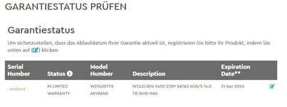

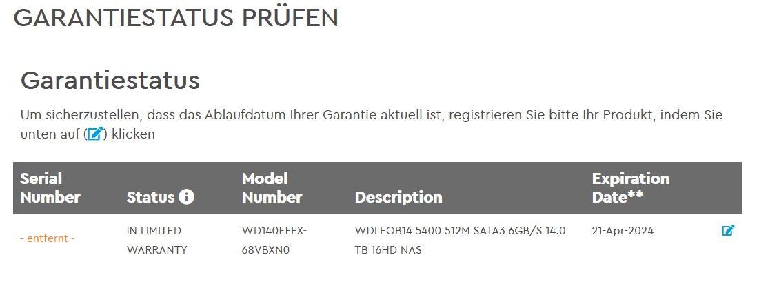

mach einfach den Garantiecheck mit der S/N der HDDs, mich würde auch intressieren was dabei rauskommet:
Der Garantiestatus einer einzelnen HDD sieht auch gut aus! :-)
