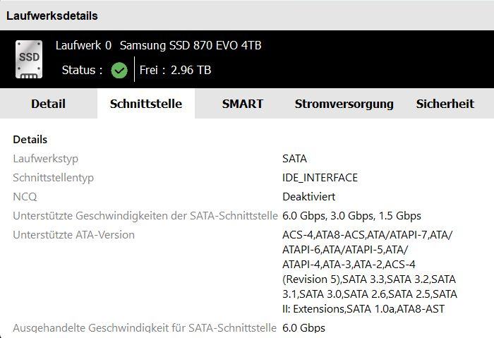

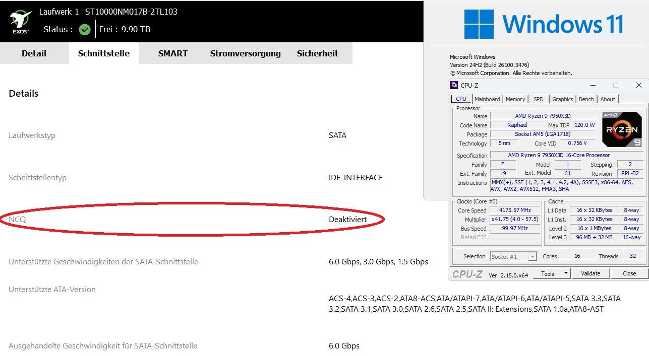

Nachdem ich mal meine Firmware der HDDs aktualisiert habe, haben mich auch mal durch die Infos der Seagate Tools geklickt, zu meiner Verwunderung ist NCQ aus!
Also ab in die Registry und auf Auslesefehler geprüft. Einträge mit NCQEnableDiskIDBits stehen wirklich auf aus!
Weiter geht meine Verwunderung weil AMD selbst keine AHCI Treiber liefert. Unter einem aktuellen Windows 24H2 mit wie gesagt aktuellem Chipsatztreiber wird trotzdem der MS Standardtreiber genutzt (der bei Intel aber auch NCQ kann!)
Suche ich manuell über den Gerätemanger einen Treiber wird mir von AMD einzig ein uralt Ding von 2015 angeboten und der wird noch nicht mal als kompatibel gelistet.
Die Raid-Treiber hatte ich auch für schlechte Zeiten auf dem System, wenn ich mir die ansehe ist einzig dort NCQ aktiv!
Ist der Eintrag denn noch relevant bzw. für welche Treiber ist er relevant? Wenn Du eine SATA SSD hast, benche doch mal mit AS-SSD oder CrystalDiskMark und poste den Screenshot. Bei den SATA SSDs sollte an zwischen den 4k QD1 und den 4k_64 bzw. 4k QD32 Werten, vor allem Lesend, eine deutlichen Unterschied sehen, wenn NCQ aktiv ist.
