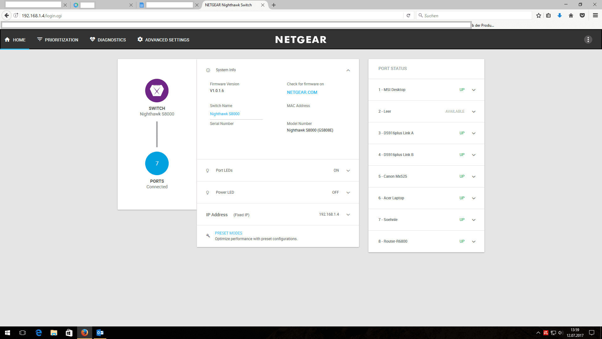

Das Webinterface errreicht man im Browser mit der IP-Adresse vom Netgear Nighthawk Switch. Die IP-Adresse vom Switch ist bei den Werkseinstellungen auf DHCP eingestellt und man sollte diese IP-Adresse beim DHCP Server herausbekommen. Ich habe sie dann meinem Netzwerk angepasst und Fix auf 192.168.1.4 im Web-Interface eingestellt.
Ausgeliefert wurde der Switch mit der Firmware 1.0.1.2, die ich gleich auf die aktuelle Version V1.0.1.6 aktualisiert habe.
Das Web-Interface wirkt sehr aufgeräumt und hat einen kleinen Wehrmutstropfen, das Web-Interface ist in englisch.
Der Homebereich ist sehr übersichtlich und man sieht den Status, MAC Adresse und angeschlossene Geräte auf einem Blick, auch das ein- und ausschalten der LEDs ist im Homebereich möglich. Ich betreibe diesen Switch im Quiet Modus, es sind alle LEDs abgeschaltet.
Der zweite Punkt in dem Web-Interface ist die Prioritization. Dort werden jedem Port Priorität und die Bandbreite nach eigenen Bedürfnissen zugewiesen.
Der dritte Punkt ist ein Diagnostik Utility und testet das Netzwerkkabel der einzelnen Ports auf Länge, Beschädigung und Verbindung.
Als letztes steht noch der Punkt Erweiterte Systemeinstellung zur Verfügung und hat mehrere Untermenüs.

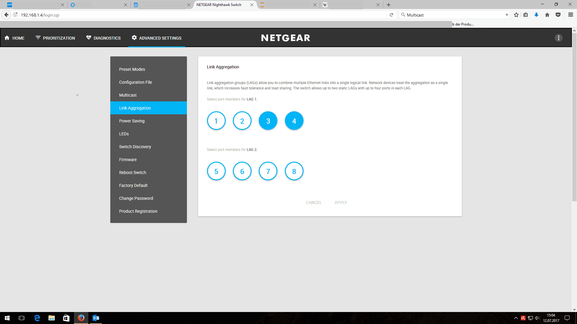

Link Aggregation
Der Netgear Nighthawk S8000 Switch unterstützt Static Link Aggregation (LAG) und leider keine Dynamic Link Aggregation (LACP).
Unterschiede Static Link Aggregation zu Dynamic Link Aggregation:

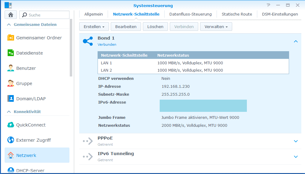

Ich habe als erstes im Web-Interface den Netgear Nighthawk S8000 Switch die Ports 3 und 4 als LAG 1 konfiguriert, danach habe ich auf der Synology DS916+ einen Bond erstellt und mit 2 CAT 7 Netzwerkkabel am Switch verbunden. Die Verbindung klappte beim ersten mal und blieb im ganzen Testzeitraum aktiv und lief fehlerfrei. Es ist auf der Synology DS 916+ 24/7 Traffic durch die 3 angeschlossenen HD Überwachungskameras, desweiteren dient die DS916+ noch als Aufnahme-Medium für den Vu+ Ultimo Receiver und streamt die Aufnahmen an alle Computer, Laptops, TV-Geräte und diverse Tablets.

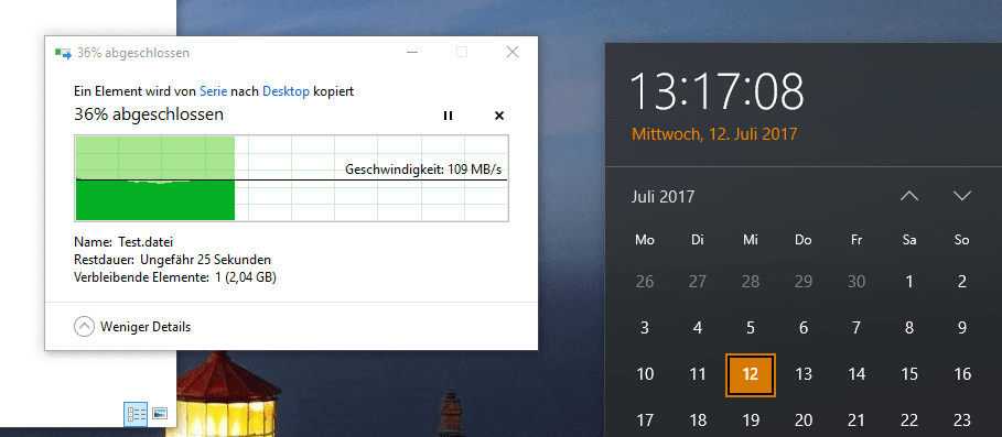

Den Durchsatz beim Datei übertragen habe ich mit einem gleichzeitigen Download zweier 3,3 GB grossen Testdateien auf einem Desktop Rechner und einem Laptop Rechner initiert, die auch beide am Netgear Nighthawk S8000 Switch angeschlossen waren.
Bei dem Desktop hatte ich ein Download von 109MB/s und auf dem Laptop von 103MB/s, dazu kam noch der Trafic der 3 HD Überwachungskameras.
Ich sage mal “Mission erfüllt” es stehen 2.000Mbit an und können uneingeschränkt genutzt werden.

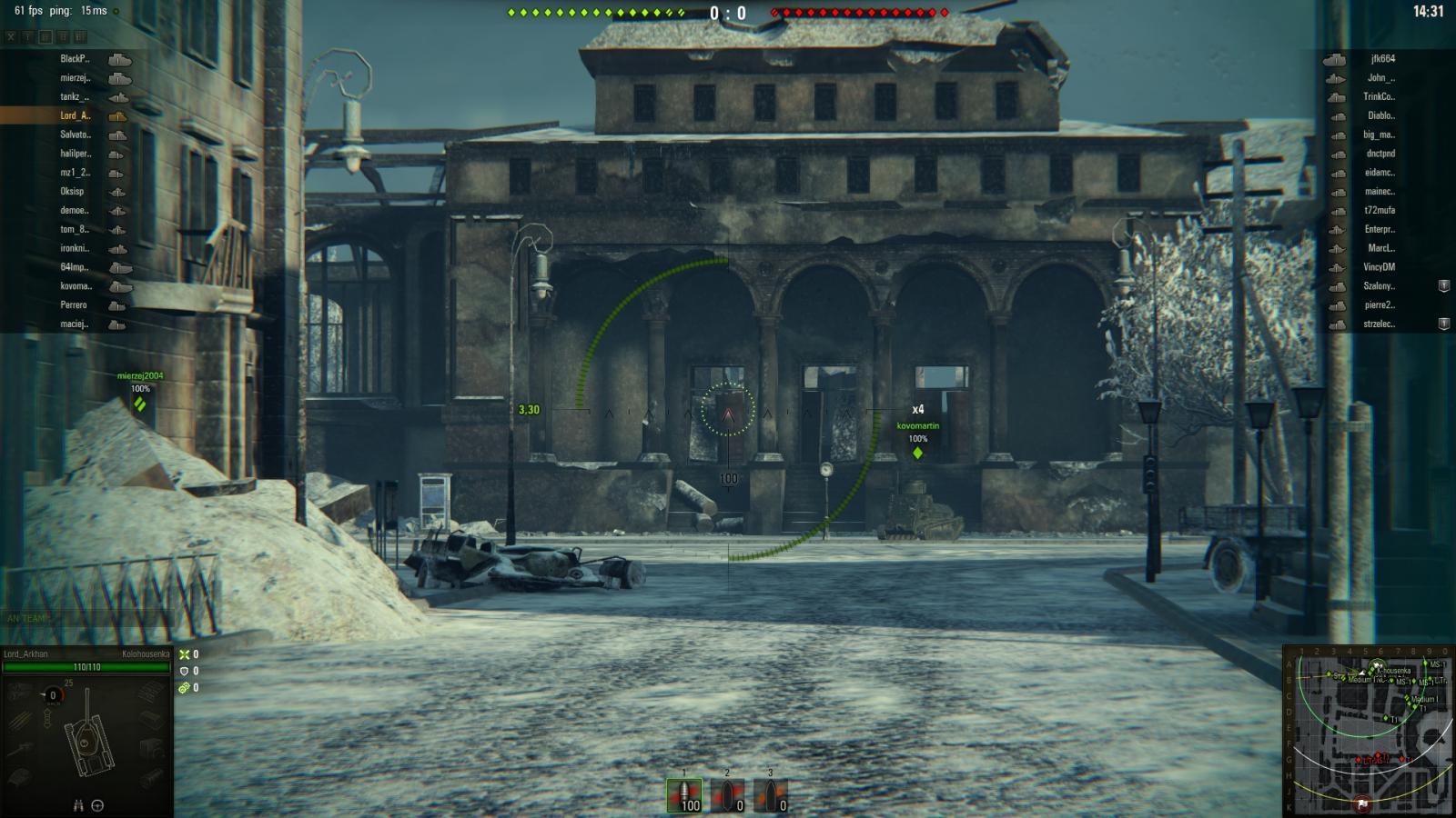

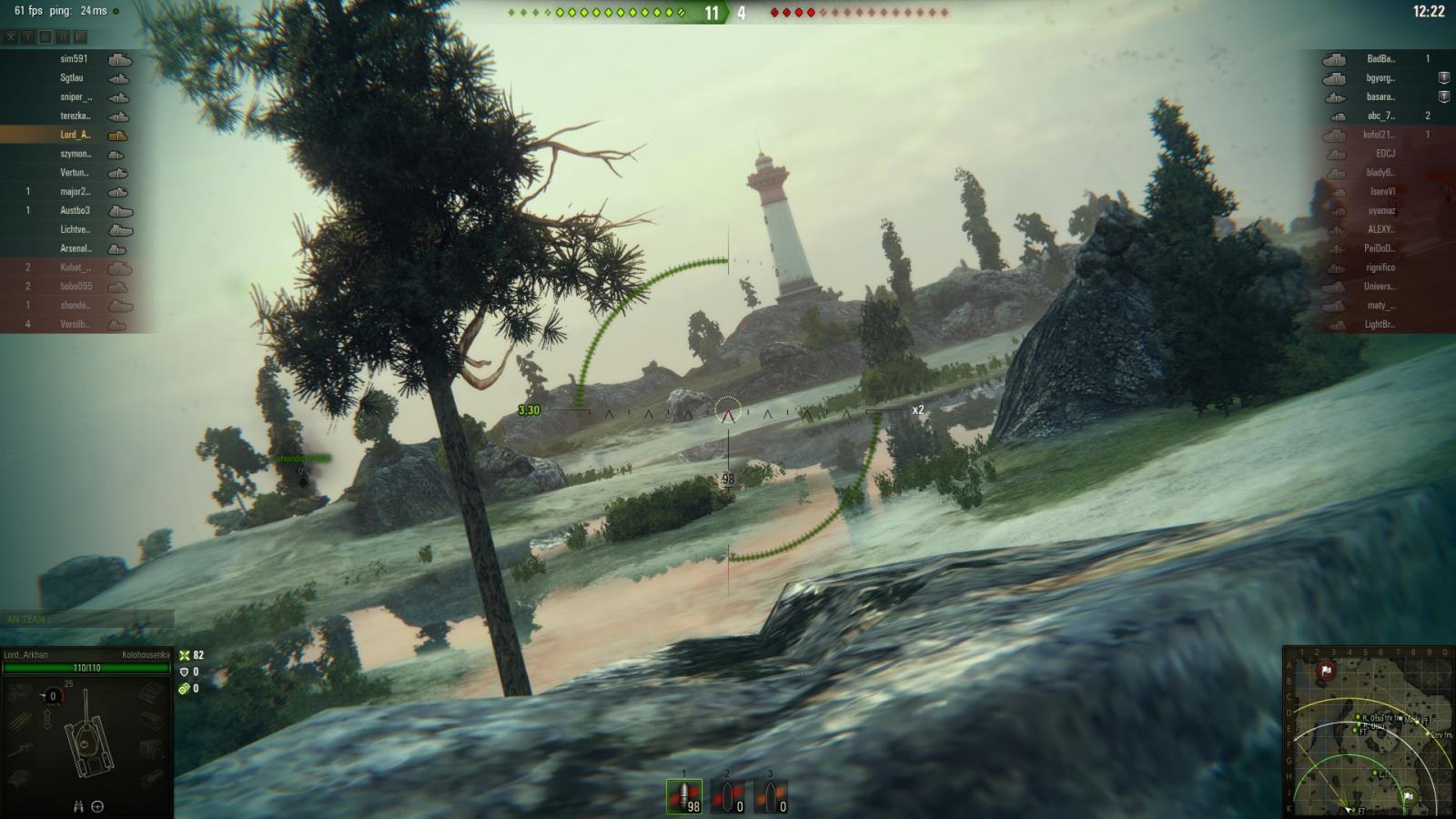

Das Thema Gaming habe ich, zu meiner Schande, ein wenig Stiefmütterlich behandelt, denn ich habe nur den Gaming Test mit World of Tanks gemacht.
Zuerst habe ich World of Tanks über einen TP-Link TL-SG1008D gespielt und einen Ping um die 24ms gehabt.
Danach habe ich den Netgear Nighthawk S8000 angeschlossen und wieder World of Tanks gestartet und eine Runde gespielt und diesmal war mein Ping um die 15ms.
Ob der verbesserte Ping nun vom Netgear Nighthawk S8000 oder besseren Performance vom Server stammt, kann ich leider nicht beantworten.

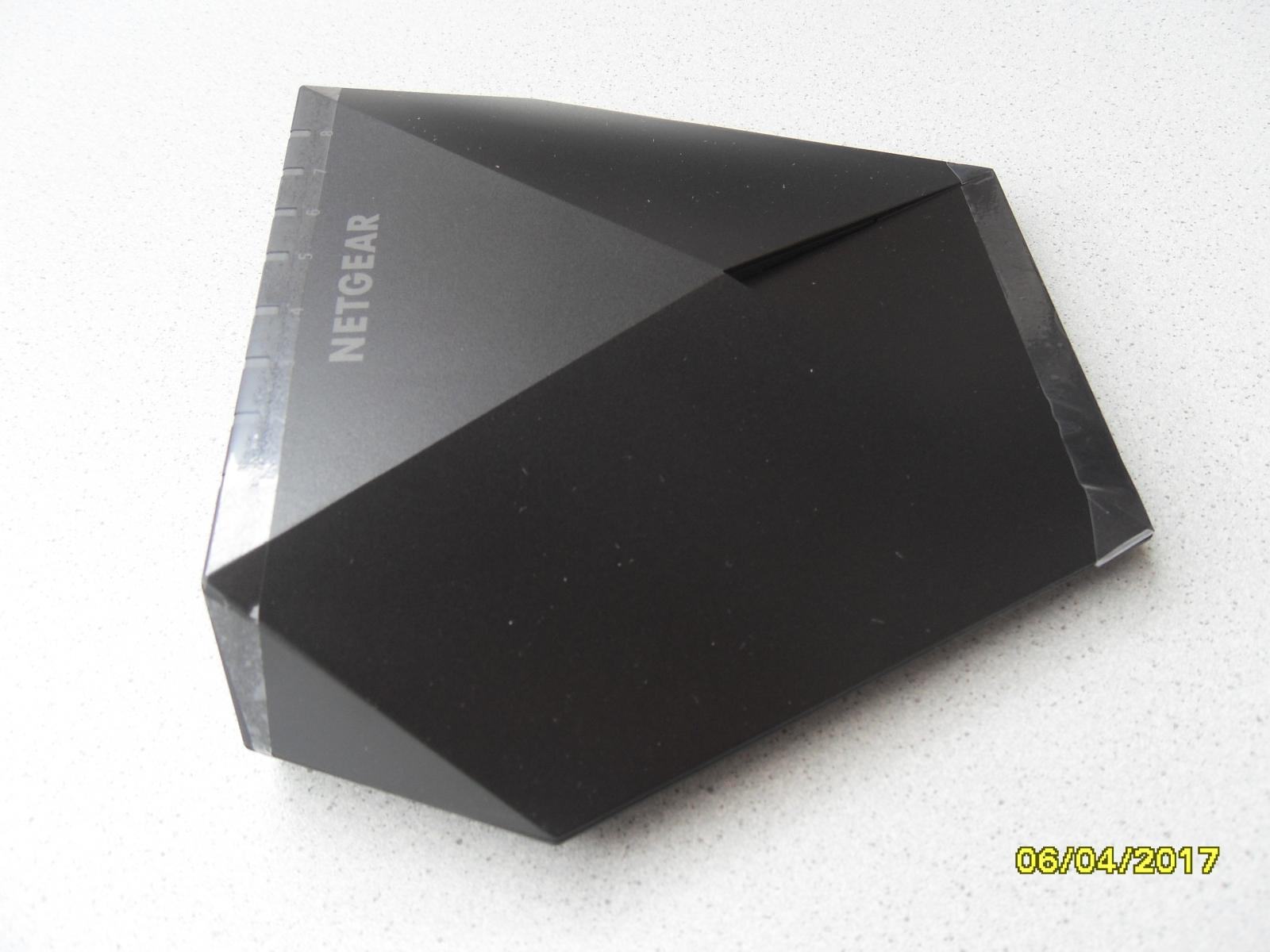

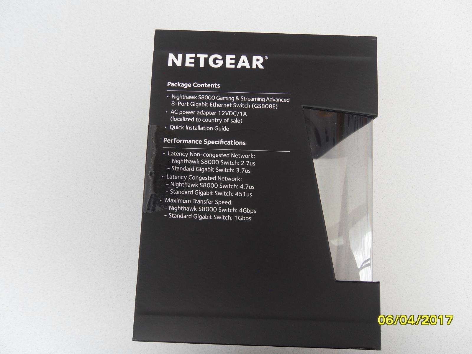

Der Netgear Nigthawk S8000 Switch kommt in einer großen schwarzen Box mit Sichtfenster daher. Auf der Box jede Menge Informationen zum Switch.

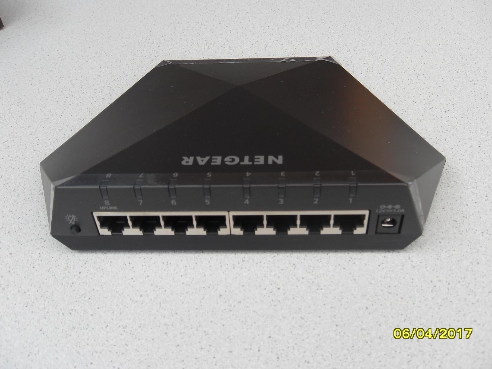

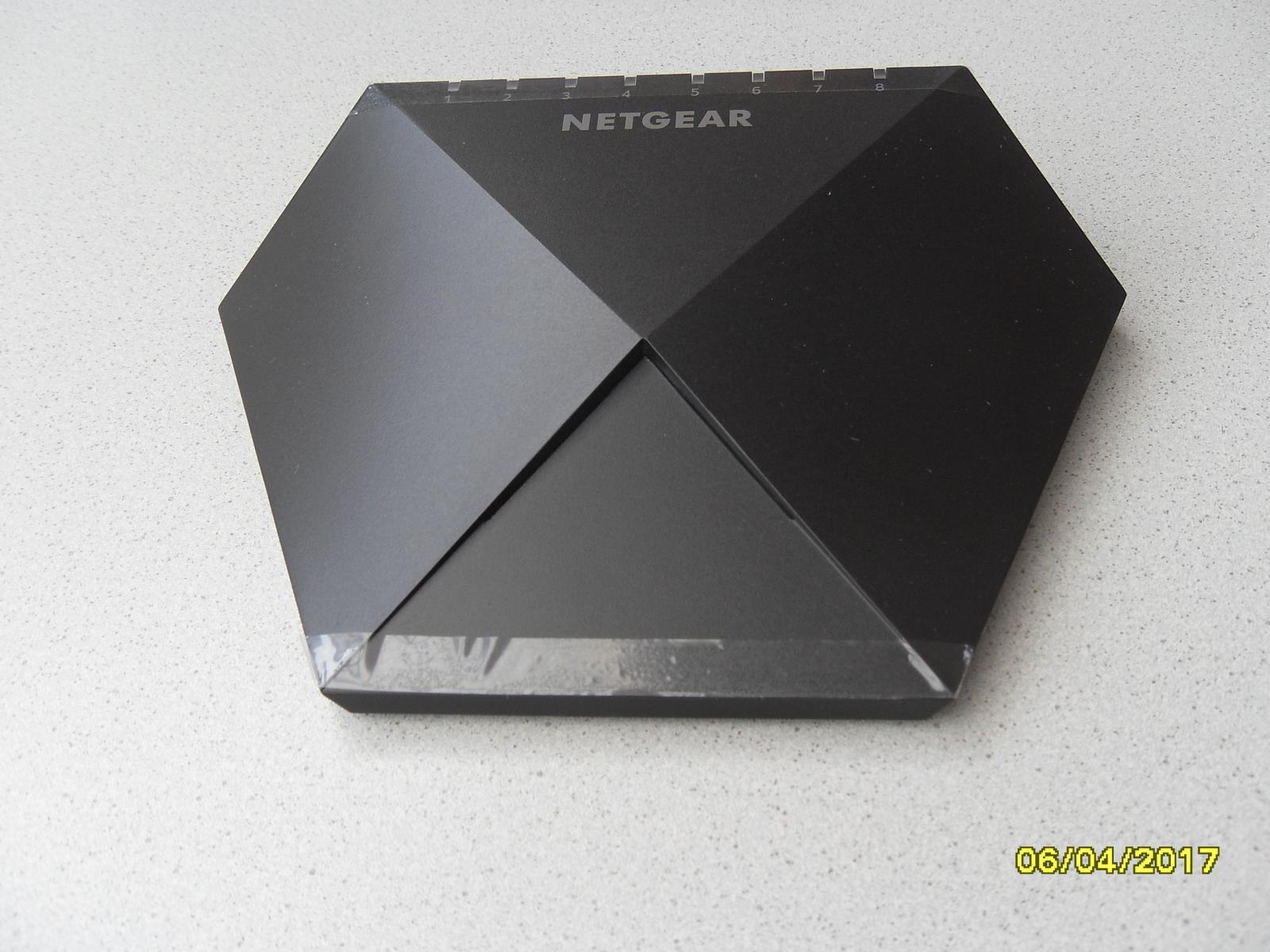

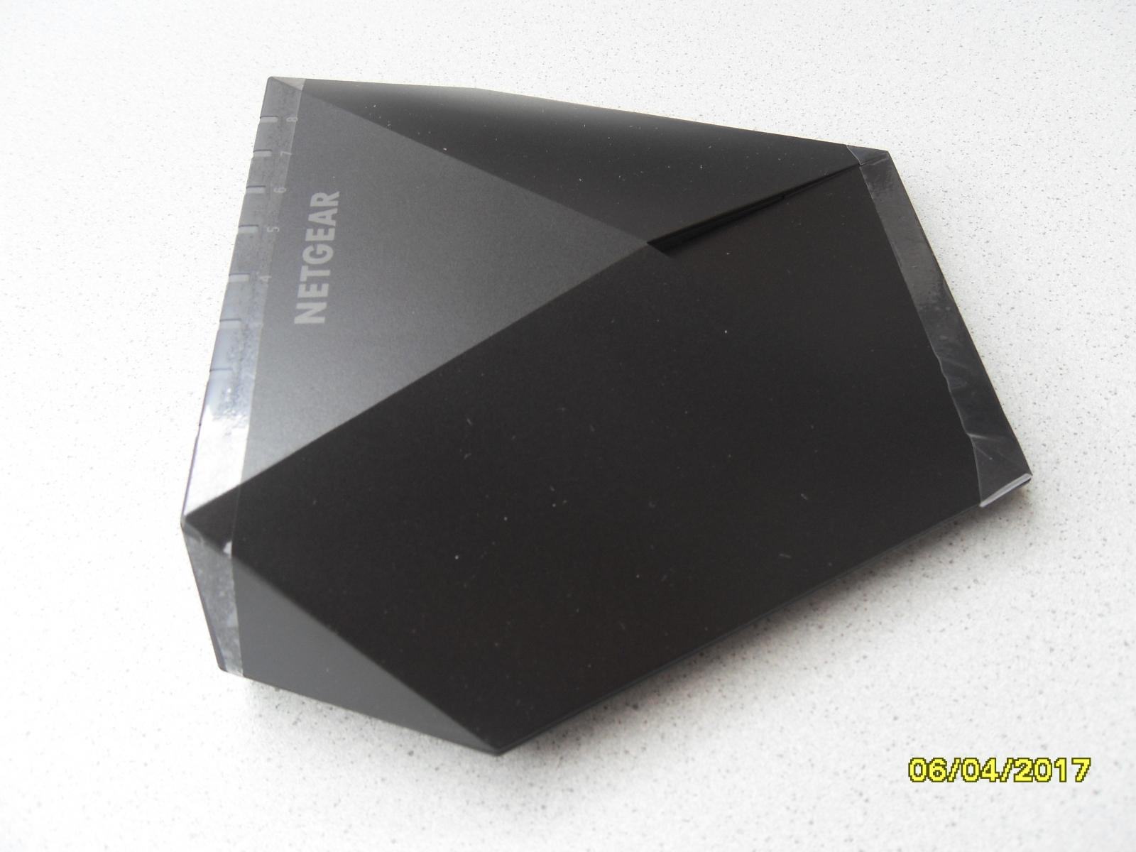

Der Switch selber in Tarnkappen Optik ist aus einer Zink-Alu Legierung und wiegt 700 Gramm. Auf der Rückseite befinden sich die 8 Gigabit Anschlüsse, die Netzteil Buchse und ein Taster um die blaue Beleuchtung an den Netzwerkanschlüssen auszuschalten. Auf der Oberseite ist V-förmig eine weitere Beleuchtung die Blau nach vorne leuchtet. Die MAC-Adresse und Seriennummer befindet sich auf der Unterseite vom Netgear Nighthawk S8000 Switch.

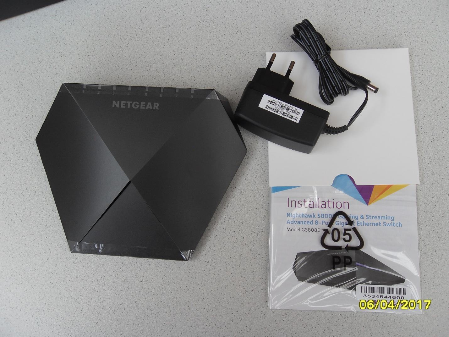

In der Verpackung befindet sich neben dem Netgear Nighthawk S8000 Switch noch ein Netzteil und eine kleine Bedienungsanleitung. Leider sucht man ein Netzwerkkabel vergebens, das Netzwerkkabel gehöen nicht zum Lieferumfang, ich mir persöhnlich gerne 1 oder 2 Netzwerkkabel im Lieferumfang als Beigabe gewünscht.
Dieser Switsch kann als Standgerät oder hängend an der Wand betrieben werden, leider fehlt im Lieferumfang eine Bohrschablone inkl. der 2 Schrauben und Dübel damit der Switch problemlos aufgehängt werden kann. Als Standgerät steht das Gerät stabil und ohne zu rutschen auf dem Tisch dank der Gummifüße und dem hohen Gewicht von 700 Gramm.
Der Netgear Nighthawk S8000 ist sauber verarbeitet, es sind keine scharfenKanten oder etwas auffälliges an dem Switch zu entdecken.

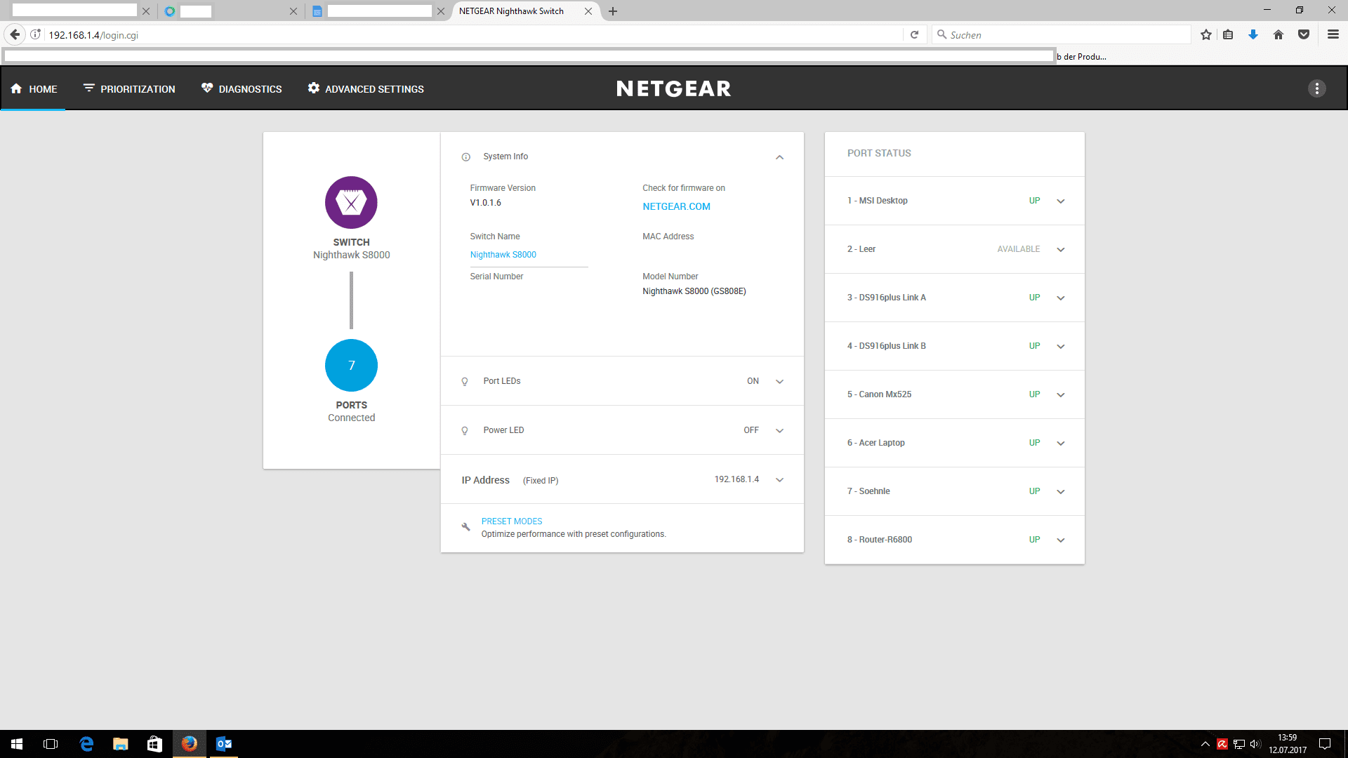

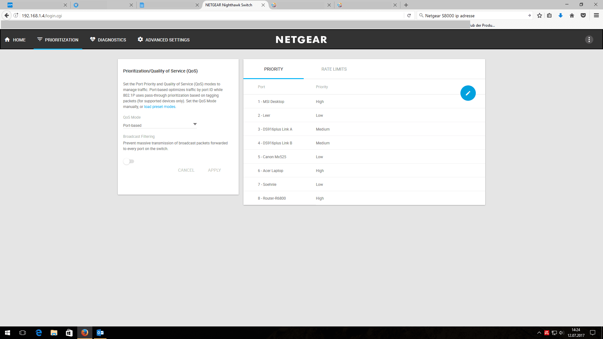

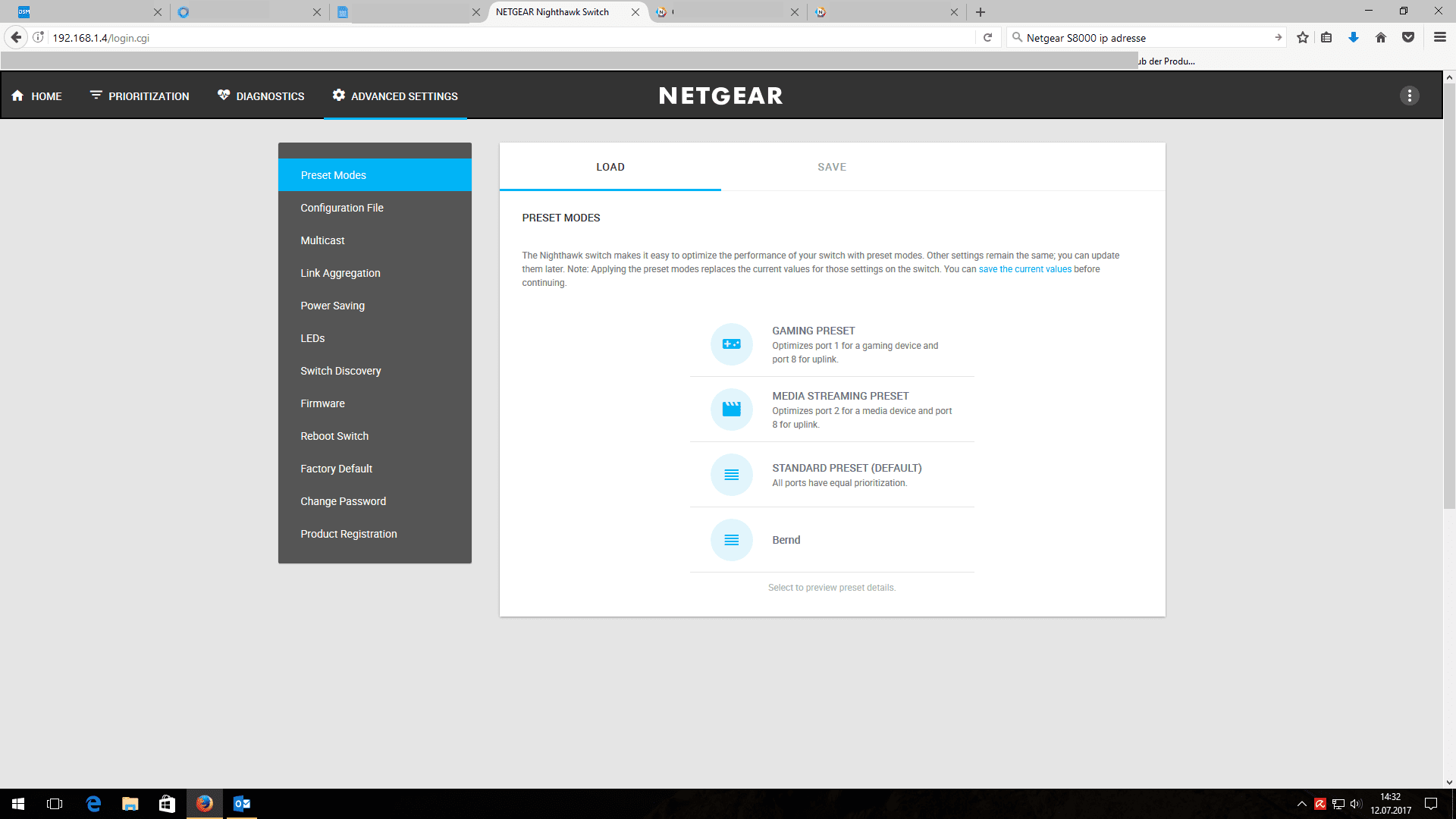

Diese wären:
Preset Mode (3 Vorgefertigte Modus oder ein eigenen Modus erstellen)

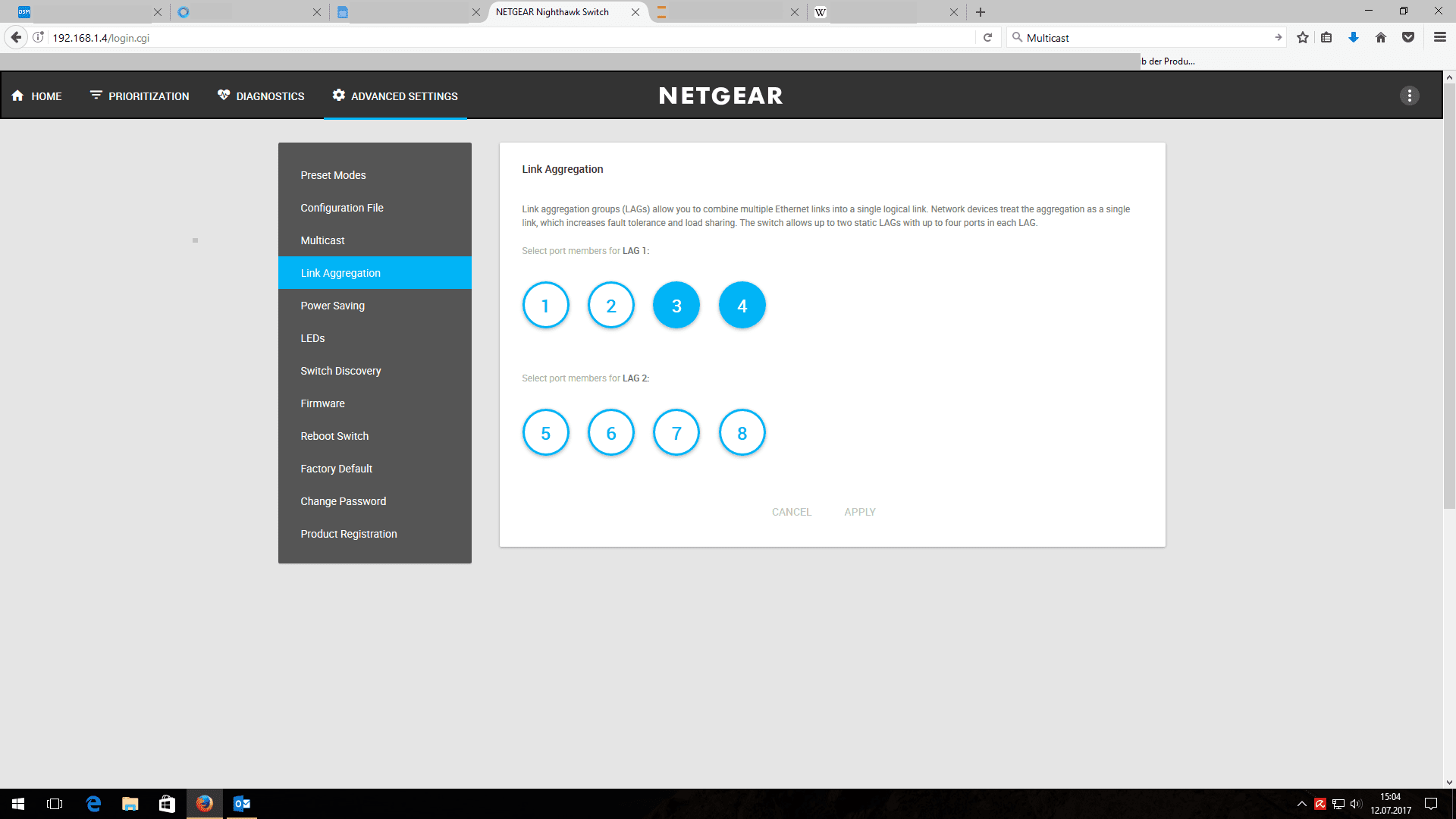

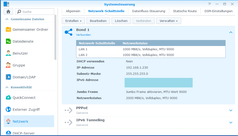

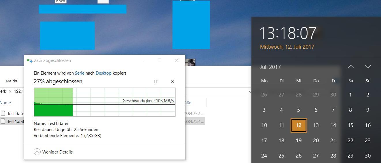

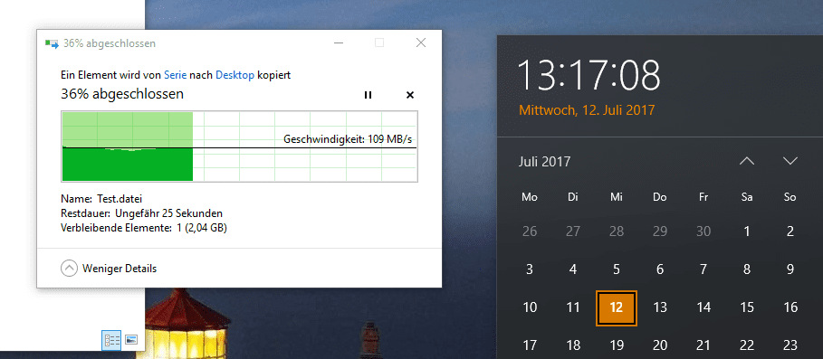

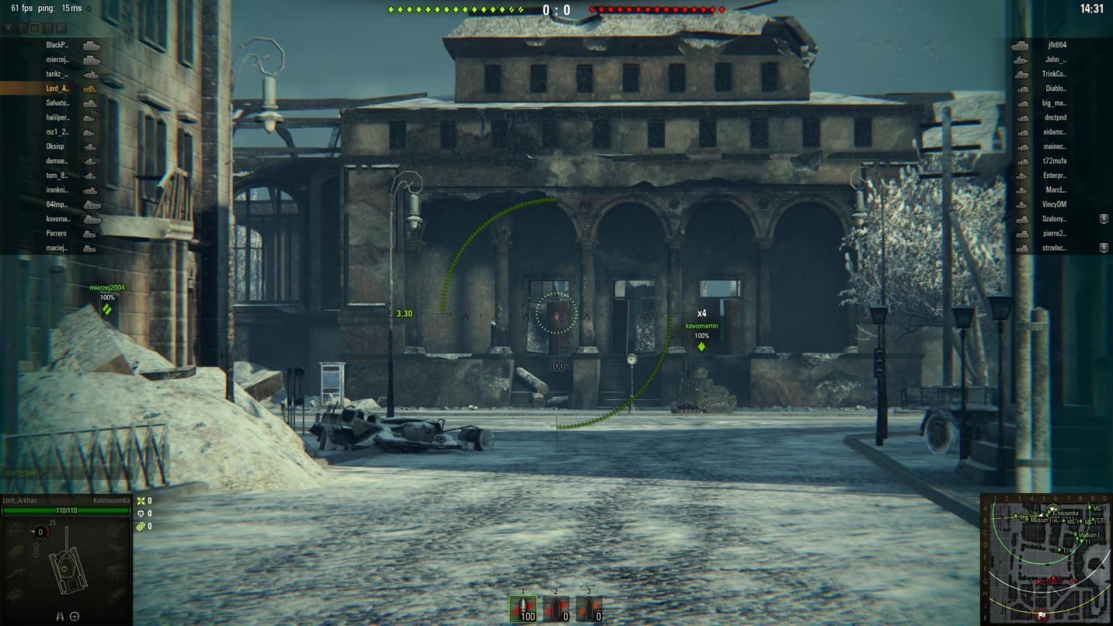

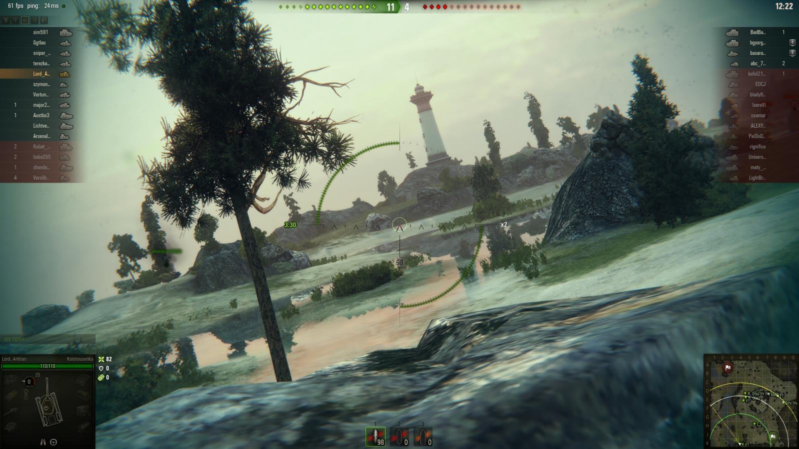

Link Aggregation
- Ein Ausfall eines physischen Links wird selbst dann erkannt, wenn die Punkt-zu-Punkt Verbindung über einen Media Konverter läuft und damit der Link-Status am Switchport auf Up bleibt. Da LACPDUs auf dieser Verbindung damit ausbleiben, wird dieser Link aus der LAG entfernt. Somit gehen darüber keine Pakete verloren.
- Die beiden Geräte können sich gegenseitig die LAG Konfiguration bestätigen. Bei statischer Link Aggregation werden Konfigurations- oder Verkabelungsfehler oft nicht so schnell erkannt.
