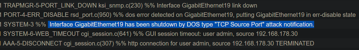

Hallo nochmal, ich bin zumindest etwas weiter. Der Switch erkennt eine DOS Attacke und macht dadurch den Port zu. Fehlercode im Anhang. Jetzt muss ich noch rausfinden, was das ist.

Hast du auf der Fritzbox evtl. die Kindersicherung aktiv?
Da ist wohl etwas Konfiguration beim Switch nötig, damit er diese Sachen zulässt.
DOS-Angriffe aus dem Internet sollten den Switch überhaupt nicht erreichen. Die werden von der Firewall in der Fritzbox geblockt.
Also Kindersicherung hab ich keine aktiviert in Box.
Ich hab die Option im Switch so eingestellt, dass er DOS vom TCP-Quellport zulässt. Seit dem läuft es.
