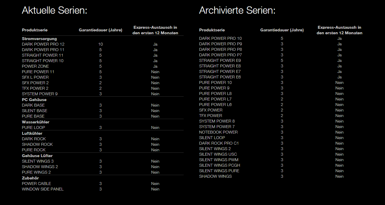

und es gibt 5 Jahre Garantie:
Quelle: https://www.bequiet.com/de/warranty
Ich kann mir nicht vorstellen, das es irgendwie schwächeln sollte :d
