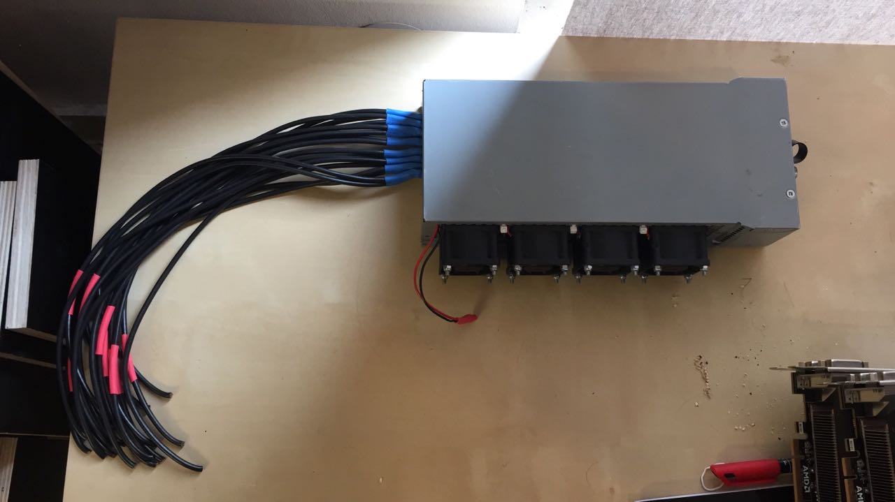

Naja kommt drauf an. Servernetzteile bekommst du z.B. gebraucht recht günstig und wenn du die dann modifizierst sind die ne super Grundlage. Die großen Netzteile kosten ja auch ordentlich Geld und sind gebraucht kaum erhältlich.
Sieht dann z.B. so aus bzw. da fehlt halt noch ein bisschen was aber wie es aussehen soll ist zu erkennen. Das wären jetzt 2000 Watt am Ende. Ist halt laut wie Hölle was einen mit separaten Miningraum nicht so wirklich juckt.
Deswegen frag ich nach der Lautstärke und den Fähigkeiten. Da ist jetzt in meinem Beispiel nicht viel mit Löten notwendig. Die externen Leitungen sind alle nur mit crimpen zu bewerkstelligen.

Grundlage müsste bei dem Bild glaube dieses Netzteil gewesen sein bzw. ein ähnliches wobei wir da nicht so viel für zahlen:
1 x DPS Delta Power Supply Blade Center E Netzteile a 2000Watt 26K4864 39Y7353 | eBay
Dazu dann noch nen "kleines" fürs System oder was man halt noch so hat und schon kommt man sehr günstig an eine ordentlich Spannungsversorgung ran.
