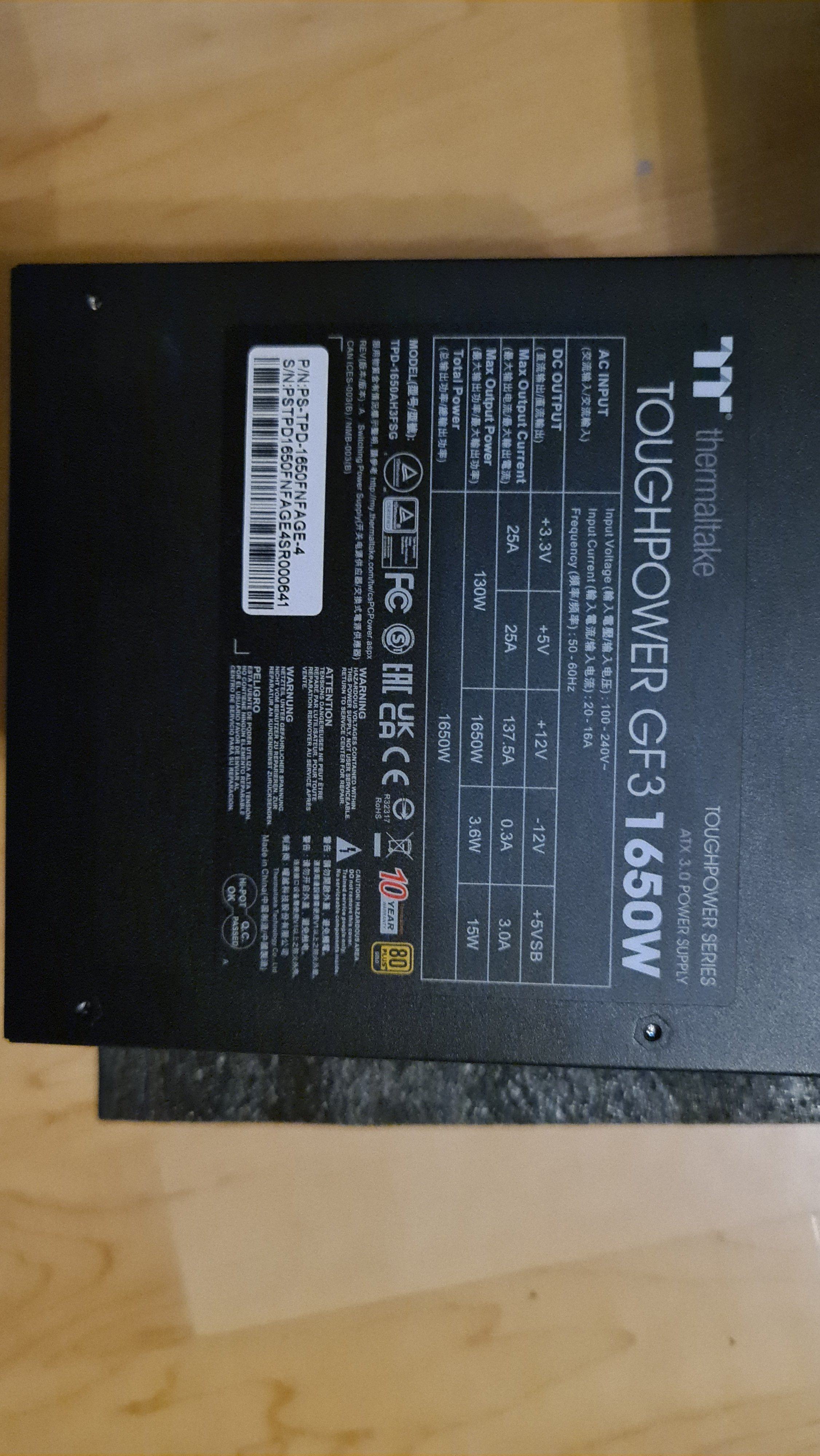

Netzteil aktuell ist Thermaltake 1650W ATX 3.0 mit PCIe 5.0 Anschluss, vorher hatte ich 1000Watt Asus Gold Netzteile und leider war immer nach 1 Monat das besagte Problem da

Sind eventuell 4 DDR5 Ram Module zu hart in Kombi mit 4 M.2 SSDs ? Das Thetmaltake kann 130W und 25A ab auf der 3,3V Ebene.

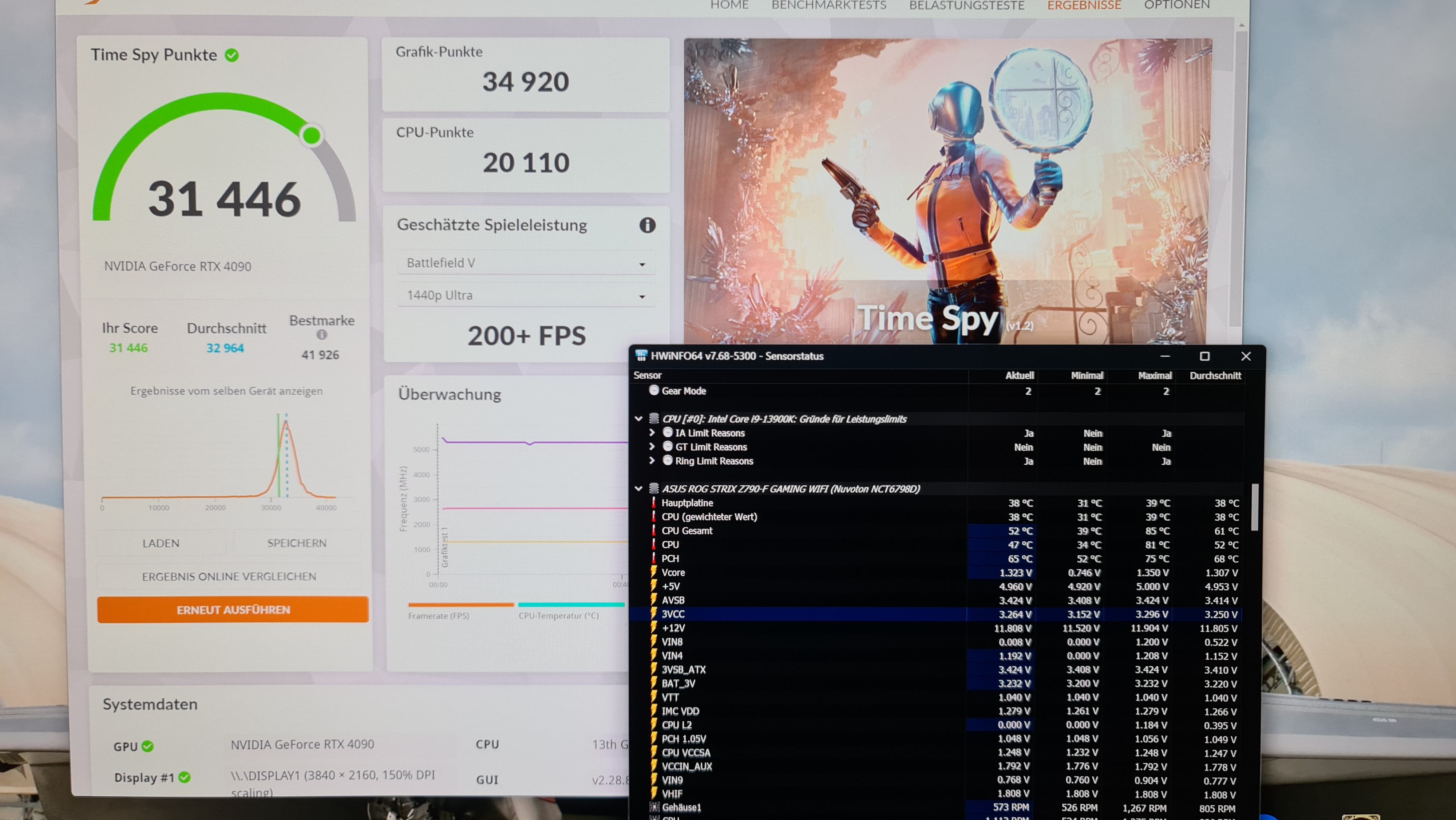

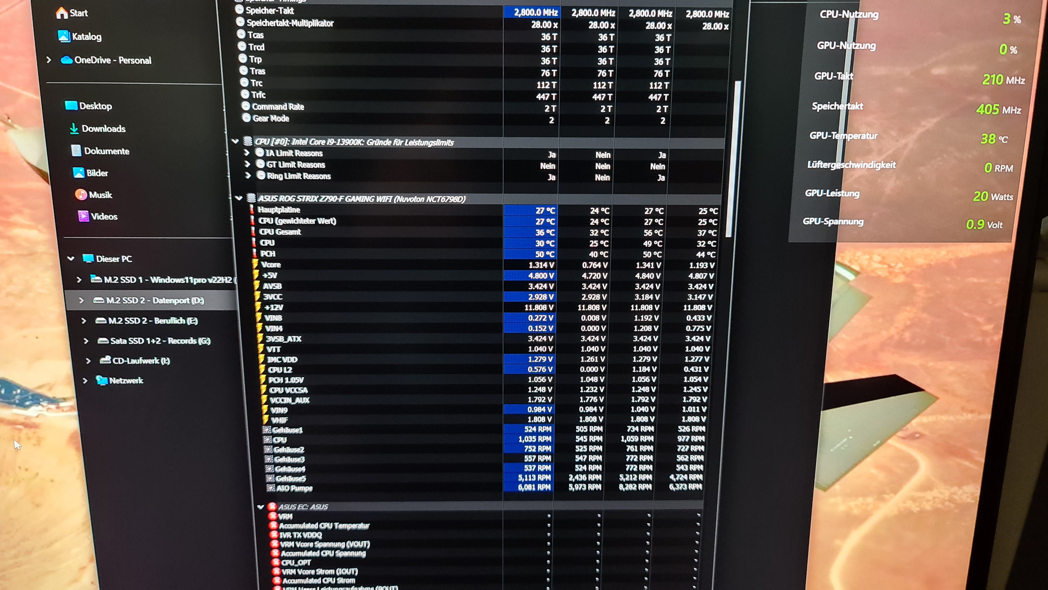

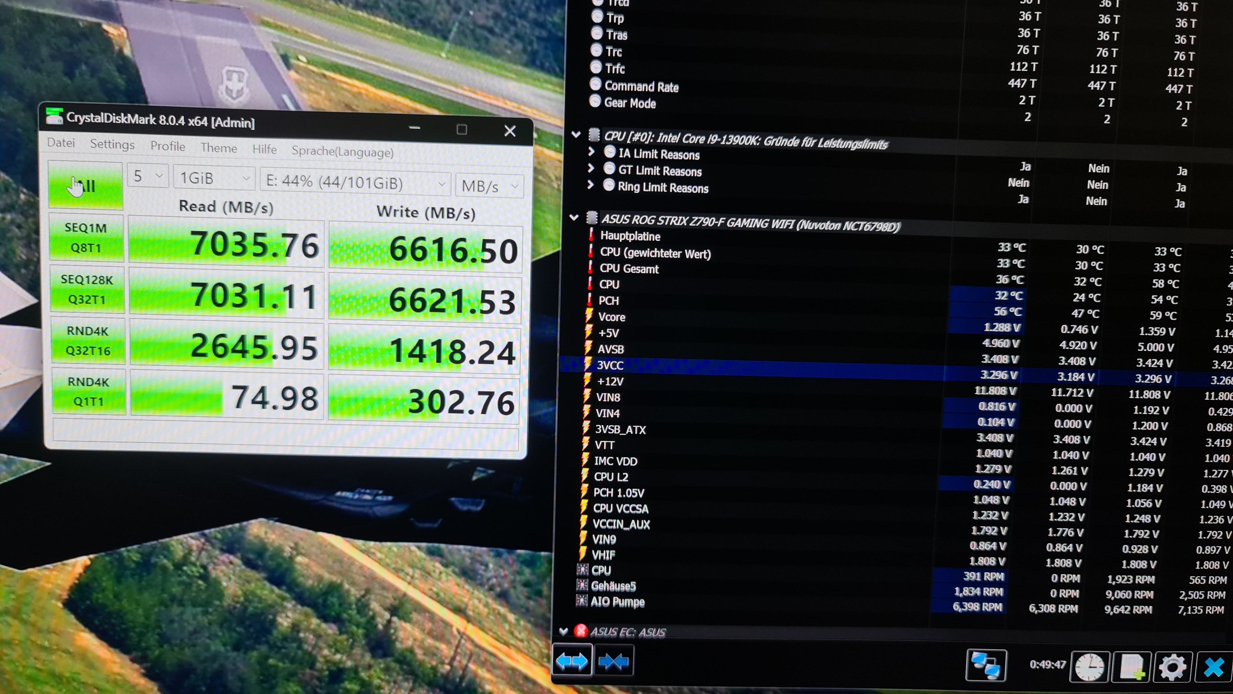

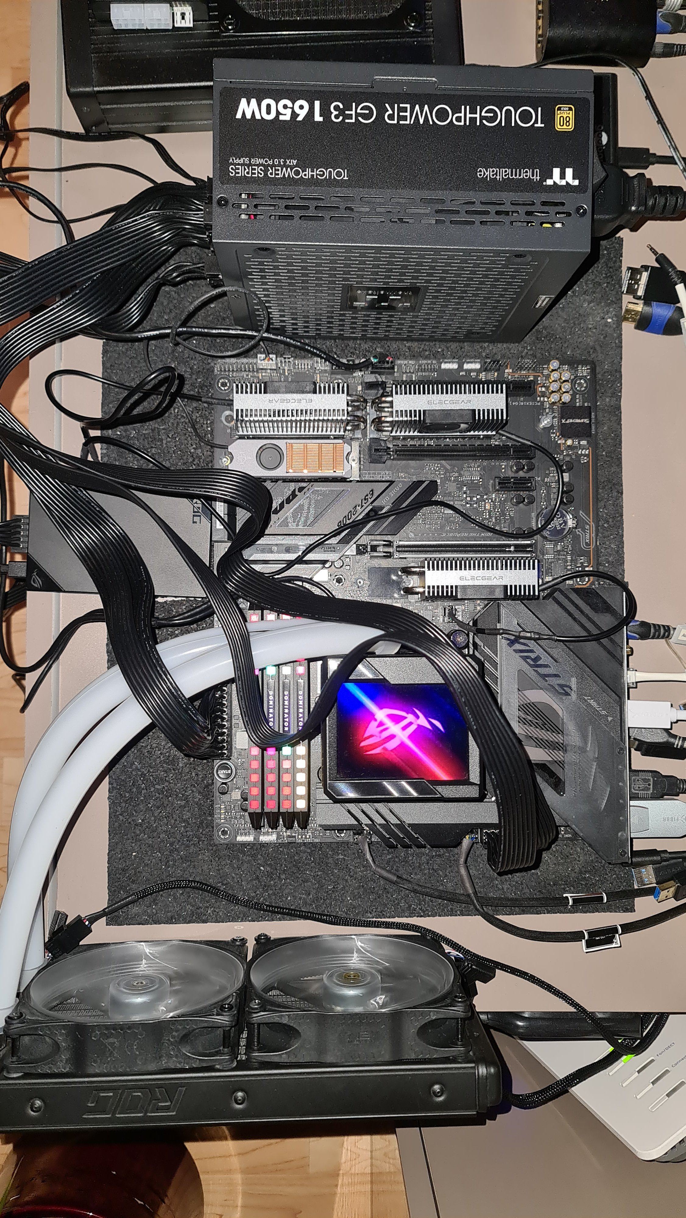

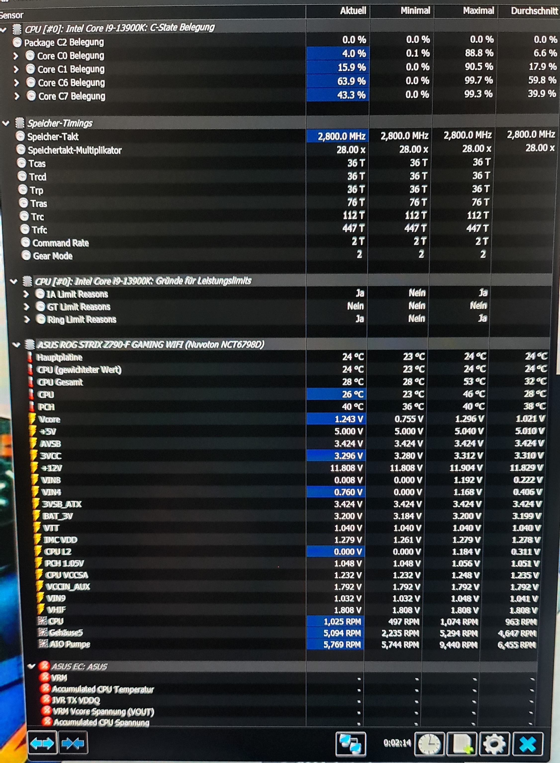

So meine Freunde ich habe nun das System komplett auseinander gebaut und das nötigste ohne Gehäuse aufgebaut mit 4 M.2 SSDs und siehe da alles funktioniert. Das ist ganz schön crazy . Das Netzteil hat gar kein Problem ohne PC Gehäuse. 3,3V sind auch 3,296V nun . Ich bin buff
Wenn die besagte Grafikkarte nicht verbaut ist, ist es auch nicht wirklich relevant mit "alles funktioniert".
funktioniert es auch über 6 - 8 Stunden? Nur im Leerlaufbetrieb? Unter Voll-Last? Unter welchem Szeanrio funktioniert es?
Das ist irrelevant, da der "große Verbraucher" Nvidia 4090, unbekannter Hersteller und Type, nicht angeschlossen ist.

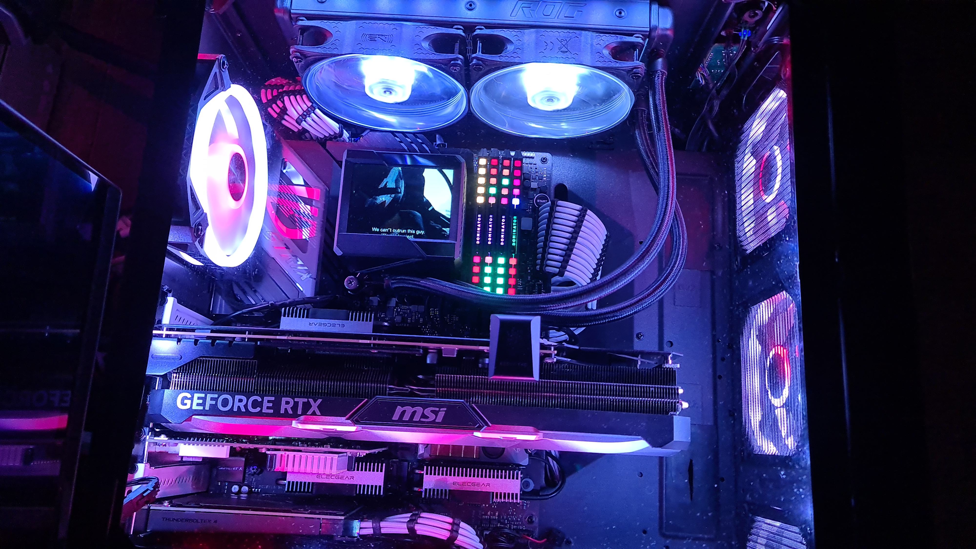

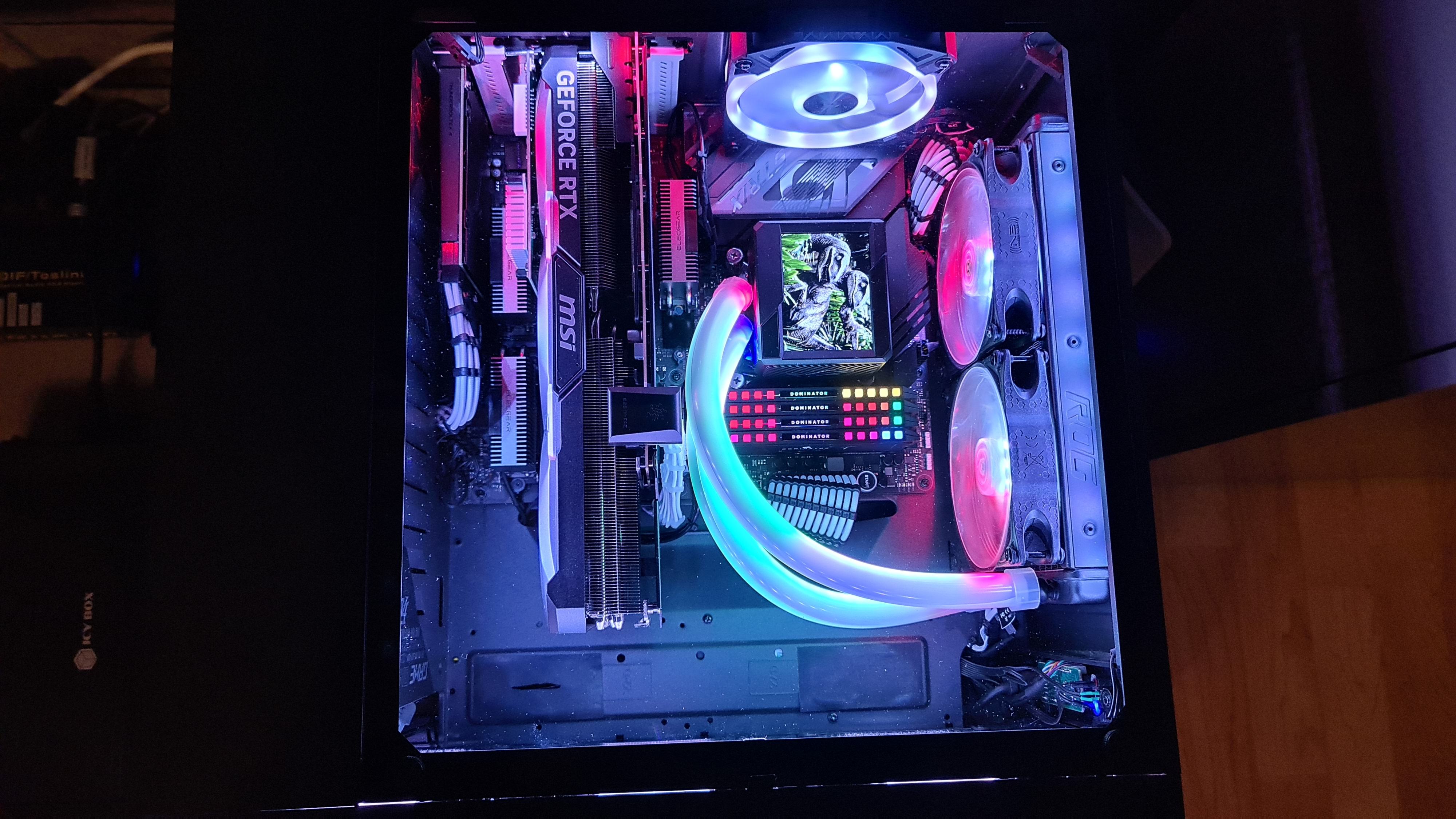

Ich hab die ganze Nacht noch gesucht wo der Fehler am Gehäuse sein könnte, aber bin nicht sicher was es war. Hab paar Stellen mit Klebeband abgeklebt und danach die Teile eingebaut ins Gehäuse und Spannungen überprüft immer wenn ich ein neues Kabel oder Teil eingesetzt hatte. War zeitaufwändig aber Problem scheint erst mal weg zu sein. Man bin ich froh das nichts kaputt ist. Da sieht man mal wie Robust die heutige Hardware ist :)
System läuft nun seit 4h im Gaming Betrieb und habe MSFS 2020 gedownloaded und geupdatet da wurden mehrere 100GB auf die M.2 geschrieben.
bis jetzt alles gut und im Post Screen stehen alle Laufwerke .
falls doch noch Probleme gibt melde ich mich
Meine 4090 OC ist eine MSI Ventus X3 ( schmalerere Kühler damit die Collosus2 Aufnahmekarte noch rein passt . kommt schon mal auf 450 Watt im Gaming)
