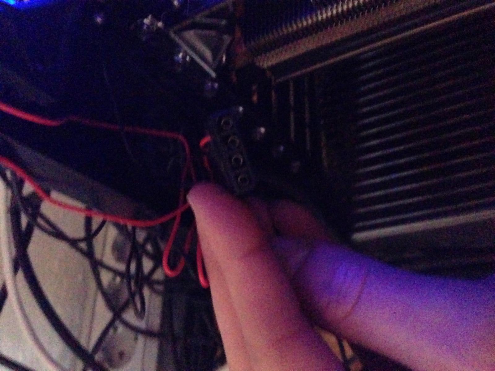

Also es liegt definitiv am Netzteil. Eine Frage hätte ich noch an dich. Mein Gehäuse (Antec Nine Hundred Two) besitz 4 Gehäuselüfter mit so "komischen Anschlüssen" die nicht ans Mainboard müssen sondern direkt ans Netzteil. Man kann jeweils 2 Davon zusammenstecken. Reichen die Anschlüsse von dem Crosair Netzteil dann bei: 1x8 pol CPU, 24 pol Mainboard, 2x 8 pol GPU, 2x Gehäuselüfter , 1x SSD, 1xHDD, 1x Laufwerk.
Vielen Dank schon mal im Vorraus.
Hast du mal ein Bild von den Anschlüßen bzw welche Lüfter sind es?
Gerne:
Von diesen bräuchte ich 2, da sich jeweils von der Kabellänge her 2 der 4 Gehäuselüfter zusammenfassen lassen.
So komische :d
Das ist der gute alte Molex Stecker. Sollten genug von vorhanden sein :d
