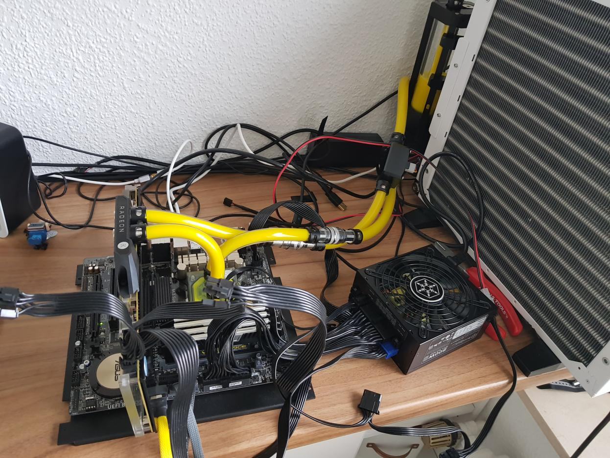

Evtl. könnt ihr mir mal helfen.
Neues Gehäuse und deshalb neues NT
https://www.alternate.de/SilverStone/SST-SX800-LTI-PC-Netzteil/html/product/1326121?
SilverStone SST-SX800-LTI
Der Rechner geht aus sobald ich anfange zu zocken. Das NT müsste die Vega64 doch verpacken, oder? Mein altes ATX NT hatte nur 650 Watt und das lief wunderbar.
Habe alle Verlängerungen und zu wenig Luft ausgeschlossen. Also auch ohne Gehäuse in der frischen Luft schaltet es ab und Verlängerungen nutze ich gerade keine.
Der Lüfter vom NT springt bei Last auch wie geplant an, gefühlt ist es nicht heiß.
Bin extra auf das 800W NT gegangen weil ich die Vega ausreichend versorgen wollte.

Edit: Ich kann so direkt das andere NT anschließen und dann läuft es einwandfrei.

Ich gehe auch von einem Defekt aus obwohl es ganz neu ist.
Nur wollte ich noch mal jemanden mit Ahnung über die Werte der einzelnen Schienen gucken lassen.
Nominell ist das NT in allen belangen besser als das alte.
Habe das NT jetzt mal bei Alternate als Defekt einen Retourauftrag gestartet.

Ein Ersatznetzteil ist jetzt zu mir unterwegs. Ich berichte dann ob es damit die selben Probleme gibt oder nicht.
Applaus
Das neue Netzteil geht auch aus! Ich kotz gleich!
Steckdose gewechselt?
Gesendet von meinem ONEPLUS A5000 mit Tapatalk
Hast du mal getestet: einmal 1 Kabel (beide testen) zu den 2 8-pin Steckern der Vega und einmal mit 2 Kabeln?
Wann geht der PC aus? Wenn du das Spiel startest? Du ein Level lädst oder nach 2 Minuten Spielzeit?
Kurz nach Spielstart. Das NT wird dabei nicht warm und der Lüfter dreht sofort bei Last auch wie gewollt hoch.
Verschiedene kabelkombinationen habe ich nicht getestet, nur einma mit meinen Verlängerungen und einmal ohne.
Powertarget auf -50 bringt auch nichts. Das Corsair eines Freundes (ATX 700W) funktioniert auch einwandfrei.
Werde jetzt einen Rückgabe bei Alternate machen und das SX700 testen. :(
Edit: Ja, verschiedene Dosen, mit und ohne Mehrfachstecker getestet.
Bringt alles nix. DAs Problem ist, dass die Grafikkarte zu hohe Transienten verursacht.
Dem kann man nur mit Kondensatoren abhelfen.
Ich hab leider gerade keine Verlängerungen, die ich anbieten könnte...
Das 700W Netzteil von Silverstone bleibt (bisher) ohne Probleme an. Nicht ein unnormales Verhalten.
Nach ausgiebigen Tests kann ich jetzt sagen das dieses NT keine Probleme macht.
Nur für den Fall das jemand vor dem gleichen Problem steht.
