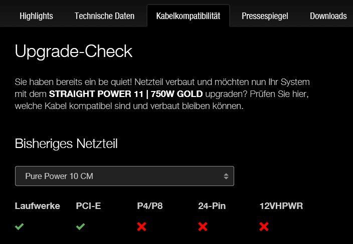

Kann ich die alten Kabel von meinen 750W SP11 einfach in ein neues BeQuiet SP11 750W Netzteil einstecken?
Habe die Kabel alle noch im PC gelassen und die von meinen G450M einfach provisorisch reingesteckt.
Die anderen sind sozusagen neben den Anstecker noch, da ich keine Lust habe die dann beim Neuen wieder rein&raus zu verlegen.

nein, die belegung ist nicht unbedingt identisch mit deinem alten.
auf jeden fall die zum netzteil gehörigen kabel verwenden.
Normalerweise müßte das gehen, aber frag im Zweifelsfall den Support von BQ. Es gibt im übrigen kein modulares Straight Power 11 mit 700 W, war das Straight Power 10 CM (teilmodular) gemeint? Ansonsten gab/gibt es nur noch die Pure Power 9, 10 und 11 als CM 700 W.
der BQ support wird das gleiche sagen wie ich.
diese fragen tauchen öfter auf.
Der BQ Support trifft hierzu klare Aussagen, bsp:
Kurzum: Passt.
hab ich zwar schon anders gelesen, aber umso besser für den TE, wenns funktioniert.

Also kann ich quasi das selbe 750W'er bestellen und die Kabel vom Alten benutzen? :)
LG
@cronx Ja, kannst du, siehe der verlinkte Beitrag vom BQ Support.
