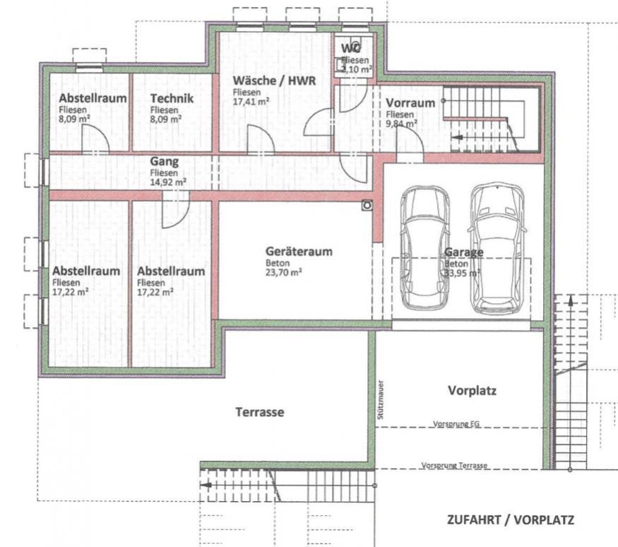

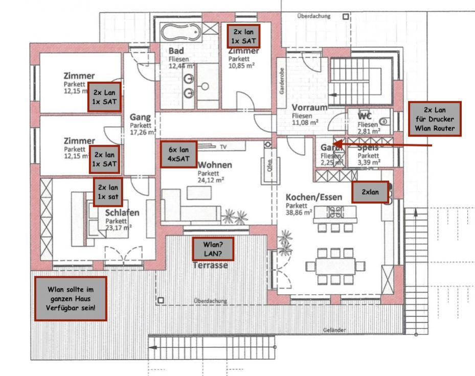

Hallo!
Ich bin gerade dabei mein Haus zu Planen und der Hausentwurf steht erstmal fest, jetzt überlege ich wie ich mir am besten ein Netzwerk einrichten kann und was ich dazu alles brauche bzw. welche Komponenten die besten sind!
Internet als aus SAT Kabel sollen alle in Technik Raum und von dort aus weiter verteilt werden in die ganzen Räume!
Internet kommt wahrscheinlich DSL 8 Mbit oder SAT 20 Mbit internet da nichts anderes verfügbar ist!
Im Technick Raum soll dann ein Server stehen (entweder ein NAS oder ich bau mir selbst einen Server)für Datensicherung und zum auslagern von Fotos und Filmen auf die ich auch vom ganzen haus aus zugreifen kann...
Ich hab die LAN Anschlüsse mal in den Zimmer eingezeichnet
Wlan sollte im ganzen Haus zur Verfügung stehen (nur wie Realisierbar ?)
2 IPhone 1 Ipad 1 Macbook (wird in Zukunft sicher noch mehr werden )bzw. wenn Besuch kommt das die auch noch ins Wlan können!
von Wohnzimmer und von kleinen Zimmer will ich so schnell wies geht auf die Filme zugreifen können bzw. auf dem PC/TV streamen!
Auf der Terrasse auch einen LAN Anschluss ?
Brauche ich im Keller Lan Anschlüsse?
Was brauch ich alles um Dieses Projekt umzusetzen ?
Wlan im Ganzen Haus+Terrasse!
Sollte ich im Wohnzimmer auf 10 Gbit gehen ?
2ip kamera werden warscheinlich auch noch angeschlossen
hoffe ihr könnt mir da weiter Helfen !
gruß
Das schonmal ganz schnel streichen - nimm die DSL-Leistung SAT wird dirch nicht glücklich machen (berichte das aus eigener Erfahrung.
Wlan imho schön zentral oben im Wohnzimmer - du hast mit den meisten Access Points nen Rundstrahler (außer du baust da andere Antennen dran), so dass hier die Abdeckung meiner Meinung nach am besten sein sollte.
Für Wohnzimmer, also den TV aufjeden Fall LAN nehmen, halte persönlich von den eingebauten Wifi-Modulen nichts was Streaming betrifft.
Das kommt ganz auf deine Bedürfnisse an, aber eigentlich sitzt du da bestimmt nur mit Tablet oder Notebook, heißt es reicht für den Einsatz auch das W-Lan
Ich würde es machen - früher oder später bekommen auch deine Waschmachine LAN oder sowas und dann ärgerst dich. Aber ob es nötig ist musst du dich natürlich immer selber Fragen.
Kabel, Dosen, Patchfeld, Switch + im Idealfall nen kleinen 19"-Schrank für Patchfeld und Switch.
Moden ab in den Keller und oben ein Access Point deiner Wahl.
Leg in jedem Fall cat7-Kabel dann geht das Upgrade immernoch - heute macht es aber noch keinen Sinn, wiel Komponenten zu teuer.
Tv bekommt sicher ans lan
Aber reicht der Acces Point im Wohnzimmer um das Haus und Terrasse abzudecken ?
Was muss ich da kaufen um gute qualität zu haben (Preis/Leistung sollte passen) bzw. was kostet dieses projekt?
Das Modem kommt sowieso in den Keller
Cat 7kommt auf jeden fall auch
Die grundsätzlich Konzeption ist ok und die Empfehlungen von Hexcode sind sehr sinnvoll.
Vielleicht noch zusätzlich überlegen:
Im Wohnzimmer und in Arbeitszimmern würde ich LAN-Dosen an zwei verschiedenen Stellen im Raum vorsehen. Damit Du nicht später ein LAN Kabel quer durch den Raum legen musst, weil der Schreibtisch woanders steht als jetzt geplant.
Ob ein zentraler WLAN Access-Point (bzw. ein billigerer Router mit gleicher Funktion) für alle Räume und Terrasse reicht, wird sich zeigen. Einen zusätzlichen nachzurüsten ist kein Problem - einfach ans LAN-Kabel hängen.
Ich persönlich würde mir überlegen, ob ich wirklich überallhin auch SAT Kabel legen will. Ich würde im Keller einen SAT Empfänger aufstellen, der auf IP-TV umsetzt, das dann im ganzen Haus via (W)LAN empfangbar ist. Als SAT Empfänger würde ich einen kleinen/stromsparsamen PC mit mehreren SAT-Tunern und mit DVB Viewer bzw. dessen Recording Services verwenden. Ist viel flexibler und funktioniert sehr gut. Wahrscheinlich sparst Du damit insgesamt auch Geld (Aktuelle Fernseher können IP-TV oft direkt empfangen).
Die Leerrohre würde ich trotzdem als Reserve legen lassen, aber eben keine SAT-Kabel einziehen. Bei Bedarf kannst Du die Rohre dann mit SAT oder später irgendwas neumodischem füllen.
Ich würde auch keine Telefonleitungen mehr ziehen lassen, sondern auch übers LAN VoIP Telefone verwenden, bzw. eine zentrale DECT-Station.

btw. ich war das mit dem LAN im bad. Und ich bleib dabei. ich brauch n kleinen 55" über der wanne :-)
Mach dir keinen Kopf über wlan im haus. Nimm dir einen vernünftigen, kühlen, lautstärkeuninteressanten raum, dort machst du deine serverzentrale hin.
Wlan bekommst du aus jedem LAN wieder.
Auf der Terrasse auch einen LAN Anschluss ? NEIN, WLAN REICHT
Brauche ich im Keller Lan Anschlüsse? AUF JEDEN FALL IN JEDEN RAUM EINE DOSE, ALSO DUPLEX LAN
Was brauch ich alles um Dieses Projekt umzusetzen ? NE MENGE, DA SOLLTEST DU DICH AN JEMANDEN WENDEN, DER DAS DIREKT BEI DIR ZUHAUSE MACHEN KANN, IM PRINZIP BRAUCHST DU KABEL, DOSEN, SWITCH, PATCHFELD
Wlan im Ganzen Haus+Terrasse! DAS IST DAS KLEINSTE PROBLEM
Sollte ich im Wohnzimmer auf 10 Gbit gehen ? ERSTMAL NICHT, CAT 7 UND DEN REST SIEHST DU IN EIN PAAR JAHREN
2ip kamera werden warscheinlich auch noch angeschlossen DA PASS DRAUF AUF, DAS AUCH AUS DEM HAUS DIE LAN KABEL GEHEN
Ganz wichtig sehe ich immer, dort wo der Telefonanschluss rein kommt in das Haus MUSS sofort eine LAN Dose hin, damit du so schnell wie möglich von dem Kupfer runterkommst und in dein Patchfeld gehst.
Telefon kommt im Keller an und kommt dann direkt zum Modem und dann aufs Patchfeld und von dort dann weiter ...
wegen Wlan mach ich mir schon etwas Gedanken will ja nicht an jeder ecke einen AP stehen haben sollte schon was vernünftiges sein und...:)
bezüglich SWITCH, PATCHFELD, was würdest du da empfehlen ?
Dein Haus ist nicht so groß als dass das nen Problem werden würde...
Naja ich hoffe das ich es mit einem Wlan AP abdecken kann ....
Der Plan sieht ja schonmal grundsätzlich nicht schlecht aus. Aber 2xLAN ist eine Doppeldose. Das wäre mir in den anderen Räumen eindeutig zu wenig. Muss jeder selbst wissen, aber nichts geht über LAN, außer noch mehr LAN...
Sprich: ich würde in allen Räumen 4x LAN einplanen und auch einbauen (die müssen ja nicht alle gleichzeitig auf einen Switch aufgepatcht werden, das kann man nach Bedarf einrichten). Auch LAN im Bad (da würde ich aber auch eine Doppeldose als ausreichend erachten). Auch Küche, Gäste-WC und was sonst noch so kommt. Außerdem eine Doppel-Leitung LAN zur Tür, falls später mal eine Integration von Türsprechstelle oder Türöffner in's Homenetz gewünscht wird (Stichwort altengerecht, Not-Taster oder sowas in der Art).
Ebenso würde ich vernetzte Rauchmelder "einfachen" Rauchmeldern vorziehen - die sind sogar wichtiger als der ganze Spielkram, den wir hier besprechen!
"Modem im Keller" ist auch blöd. Wenn Du schon oben einen zentralen Technikraum hast, alles (also Telefon, SAT und was es sonst noch so gibt) dorthin ziehen, die Stromversorgung dort über eine separat abgesicherte Leitung und eine USV dazwischenschalten.
Ordentlichen dreistufigen Blitzschutz nicht vergessen!
Bzgl. WLAN: du wirst das Haus inkl. Terasse niemals zufriedenstellend mit nur einem AP abdecken können. Ich tippe auf zwei, mindestens drei Access-Points strategisch verteilt.
da hast du recht aber ins Schlafzimmer und in den beiden Kinderzimmern brauch ich denk ich nicht mehr als jeweils eine Dose mit 2 Anschlüssen...
im kleinen Zimmer 2 Dosen mit 4 Anschlüssen ist ja geplant ! (Arbeitszimmer)
Küche kommt sowieso eine Dose! Bad ? warum im Bad?
Das mit der Tür finde ich einen spitzen Idee das muss ich mir gleich notieren!!!
ohhh ja Rauchmelder an die hab ich noch gar nicht gedacht ! da wir einen Kachelofen bekommen sollten die nicht fehlen!
aber an welche Rauchmelder denkst du da genau ?
Ich hab oben keinen Technikraum ... Technikraum ist im Keller und dort soll alles zusammenlaufen und von dort aus verteilt werden!
und das würde ich gerne wissen wo ich die ungefähr brauche damit ich dort einen Lan Leitung legen kann damit ich das alles gut abdecken kann!
soll sich halt irgendwie integrieren wie ein Rauchmelder Fast nicht sichtbar !!
Jetzt vielleicht nicht. Aber ein Kinderzimmer ist nicht ewig Kinderzimmer...
Wie gesagt, eventuell will man irgendwelche Notfalltaster integrieren, WLAN reicht für's Radio nicht oder whatever.
Gar keine speziellen. Da musste dich schon selbst mal bei den üblichen Verdächtigen (Gira, Merten, Busch-Jaeger uswusf.) schlau machen. Heutzutage geht vieles: vernetzte Rauchmelder, so daß es im Schlafzimmer auch piept, wenn es im Keller brennt, welche, die eine Meldung an eine App geben uswusf.
Dafür halt die passenden Leitungen in der Decke einplanen, nachträglich sieht kacke aus...
