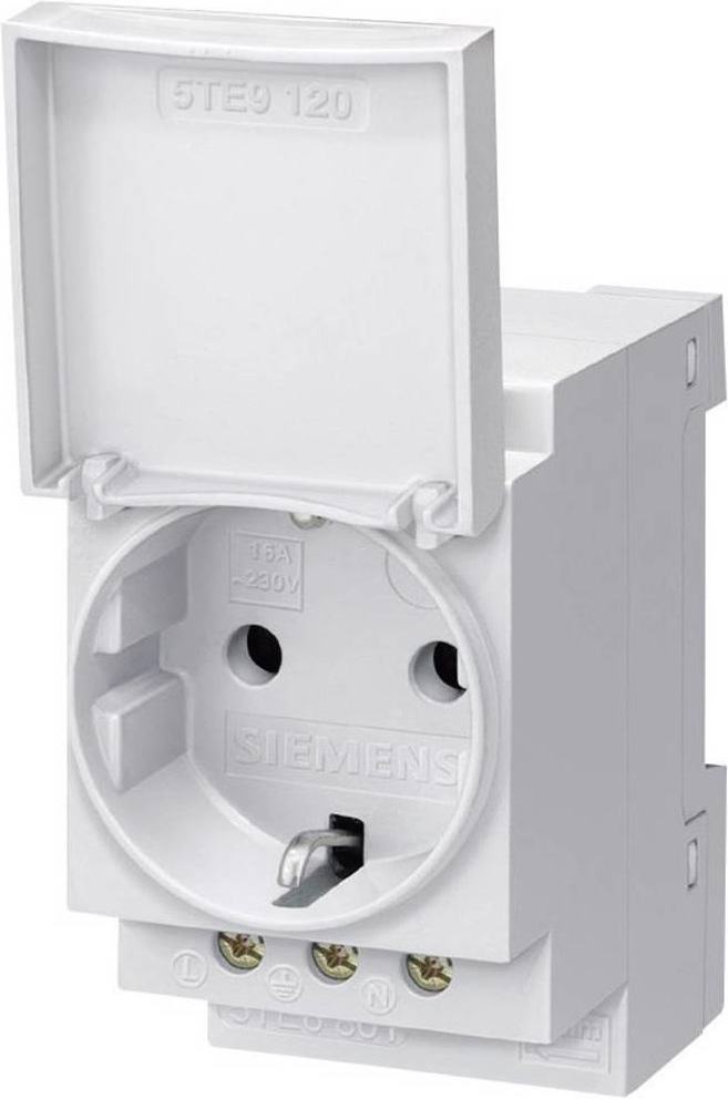

Zum Thema Stromversorgung habe ich mehrere Optionen gefunden die man im Sicherungskasten unterbringen kann:
Eine Steckdose für die Hutschiene, dort könnte ich einen PoE Injektor anschliessen.

Ehm. Sicherungskasten? Also eine Unterverteilung mit Netzspannung drin? Und da willst Du auf einer Hutschiene sowas hinzufügen? Da darfst Du nicht einfach "irgendwie" eine Netzwerkleitung einziehen oder gar ein Patchfeld montieren. Es bedarf einer räumlichen Trennung von der gesamten spannungsführenden Installation!
Hier bei Hager ist auf der vorletzten Seite des PDF ein schönes Foto.
