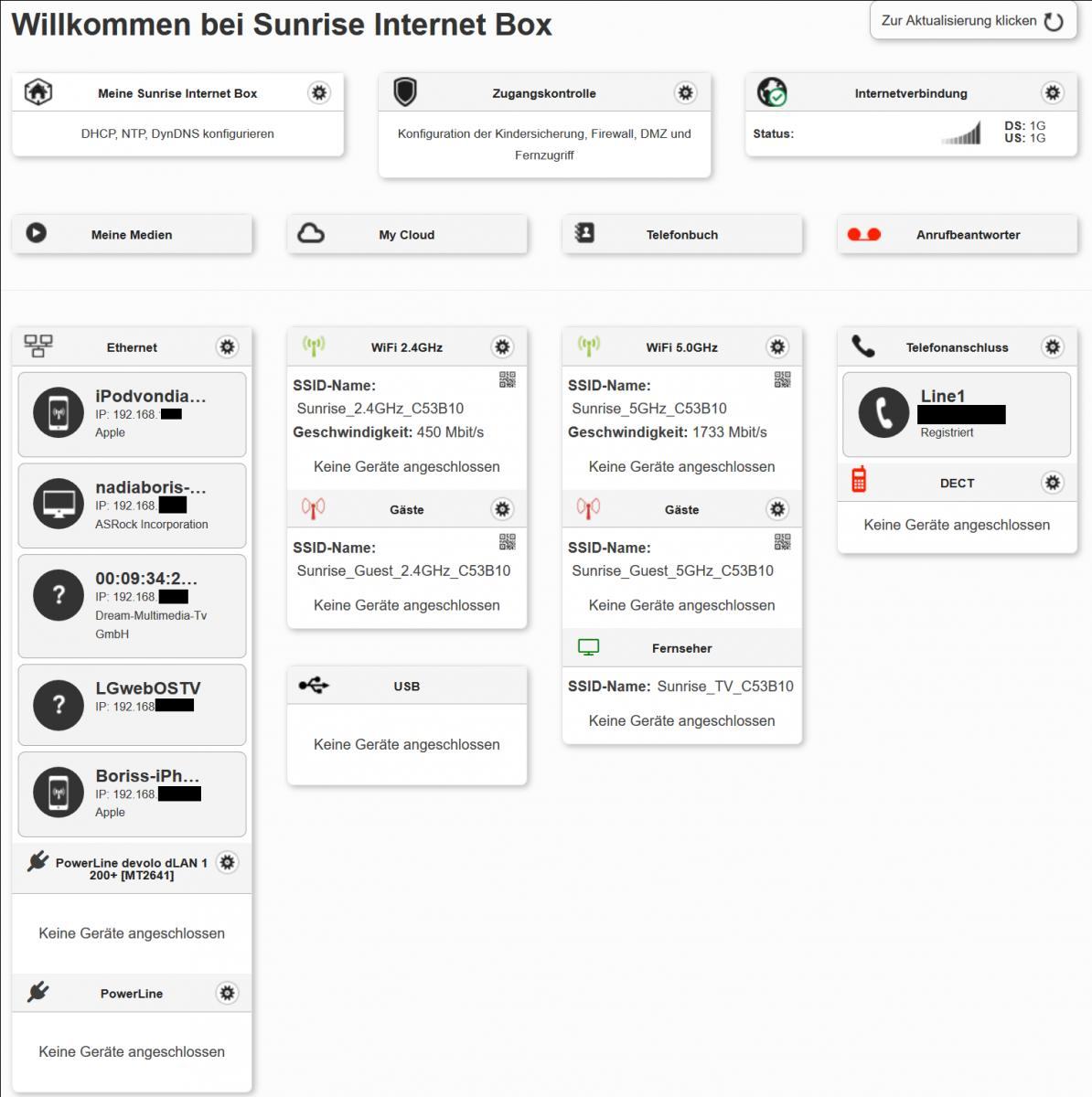

Also, ich habe eine Verdacht,
wenn ich im Browser ins Sunrise-Modem gehen will, gelange ich oft in die Linksys-Oberfläche.
Ich denke beide haben die gleiche IP-Adresse (192.168.1.1)

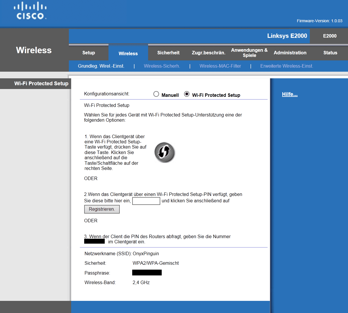

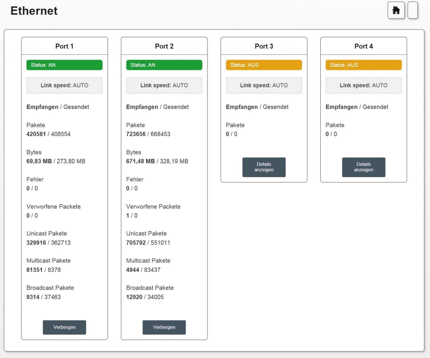

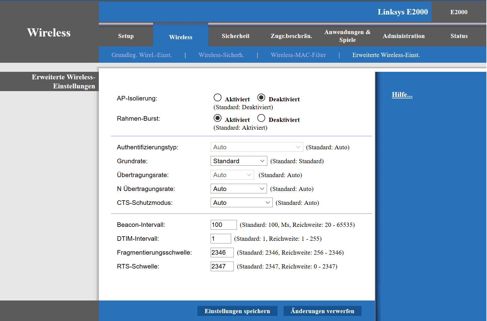

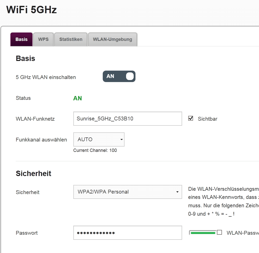

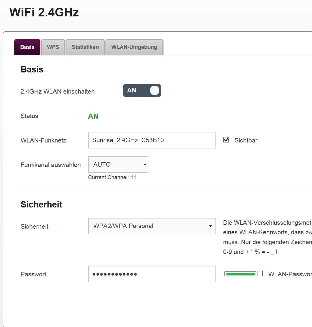

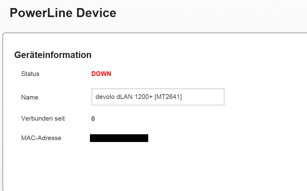

Oben habe ich ein paar Bilder aus dem Sunrise-Glasfaser-Modem + Linksys-Router enigefügt.
Wie gesagt ich denke die beiden Geräte (Sunrise + Linksys) haben die gleiche IP-Adresse was zum Konflikt führt
Zum Bild 01 ->
In Wahrheit ist am Ethernet "NUR" der PC,DB und TV angeschlossen. Alles andere ist an der Powerline!!
Die Sunrise-2.4GHZ-Wifi zeigt alles richtig an = das "iPhione" und DESKTOP" ist da angeschlossen.
Könnt ihr nun mehr herauslesen, was ich tun könnte?
Ah, dann ist ganz klar, woran es liegt: da die Geräte per DHCP als Standardgateway die 192.168.1.1 mitgeteilt bekommen, werden Pakete, die ins Internet gehen sollen, an eben diese 192.168.1.1 geschickt. Wenn nun der Linksys-Router diese Pakete annimmt, kann der die nicht weiterleiten, weil ja der Routing-Part des Linksys deaktiviert ist.
Empfehlung:
1. Die Verbindung Sunrise-Router <-> Linksys-Router abziehen
2. Vom PC aus über die 192.168.1.1 auf den Linksys-Router gehen und dessen interne IP-Adresse auf die 192.168.1.2 ändern (der Sunrise-Router wird per DHCP wahrscheinlich Adressen ab der 192.168.1.10 oder ab der 192.168.1.100 verteilen)
3. WLAN im Linksys deaktivieren (falls das WLAN vom Sunrise-Router stark genug ist)
4. Die Verbindung Sunrise-Router <-> Linksys-Router wieder stecken und sich über stabiles Internet freuen.

Was ich aber immer noch komisch finde:
Obwohl ich diverse Geräte über die Devolo-Powerline ins Netz sende,
zeigt mir das Sunrise-Interface (mit 192.168.1.1 geöffnet) nichts davon an (siehe Bild) ...
Habt ihr dazu vielleicht noch eine Erklärung/Lösung?
Die Erklärung ist die, dass der Sunrise-Router nicht unterscheiden kann, ob ein Gerät direkt angeschlossen ist oder sich per WLAN mit dem Powerline-Adapter verbunden hat. Das "Boriss-iPhone" ist garantiert nicht direkt per Ethernet (LAN-Kabel) angeschlossen, sondern per WLAN am Powerline-Adapter. ;)
Allgemein ist zu sagen, dass weniger in diesem Fall mehr ist, denn eigentlich brauchst Du das Devolo-Teil gar nicht, weil ja sowohl der Sunrise-Router als auch der Linksys-Router auch WLAN-Funktionen besitzen. Wenn Du zu viele WLANs in der Gegend rumschwirren hast, die Du aber gar nicht nutzt, können die die WLAN-Bandbreite für alle WLAN-Geräte einschränken, je nachdem wie die konfiguriert sind.

Nein, das ist falsch angekommen, sry, ich sehe zwei Spots von der Linksys (denke das sind auch alle).
Wo in den Bildern deaktiviere ich die genau?
Bei SSID-Übertragung (1.Bild) oder AP-Isolierung (2.Bild)?
Weder/noch. ;) Die SSID-Übertragung aktiviert oder deaktiviert nur, dass die SSID sichtbar ist oder nicht; das WLAN selbst wird damit nicht deaktiviert, und wenn "AP-Isolierung" aktiviert ist, können WLAN-Geräte nur mit LAN-Geräten oder dem Internet kommunizieren, nicht untereinander.
Ich glaube, dass das im Dropdown-Menü bei "Netzwerkmodus" ist, da sollte es auch "deaktiviert" geben.
würde ich auch tippen, da gibt es sicherlich die Option disabled = deaktiviert...
