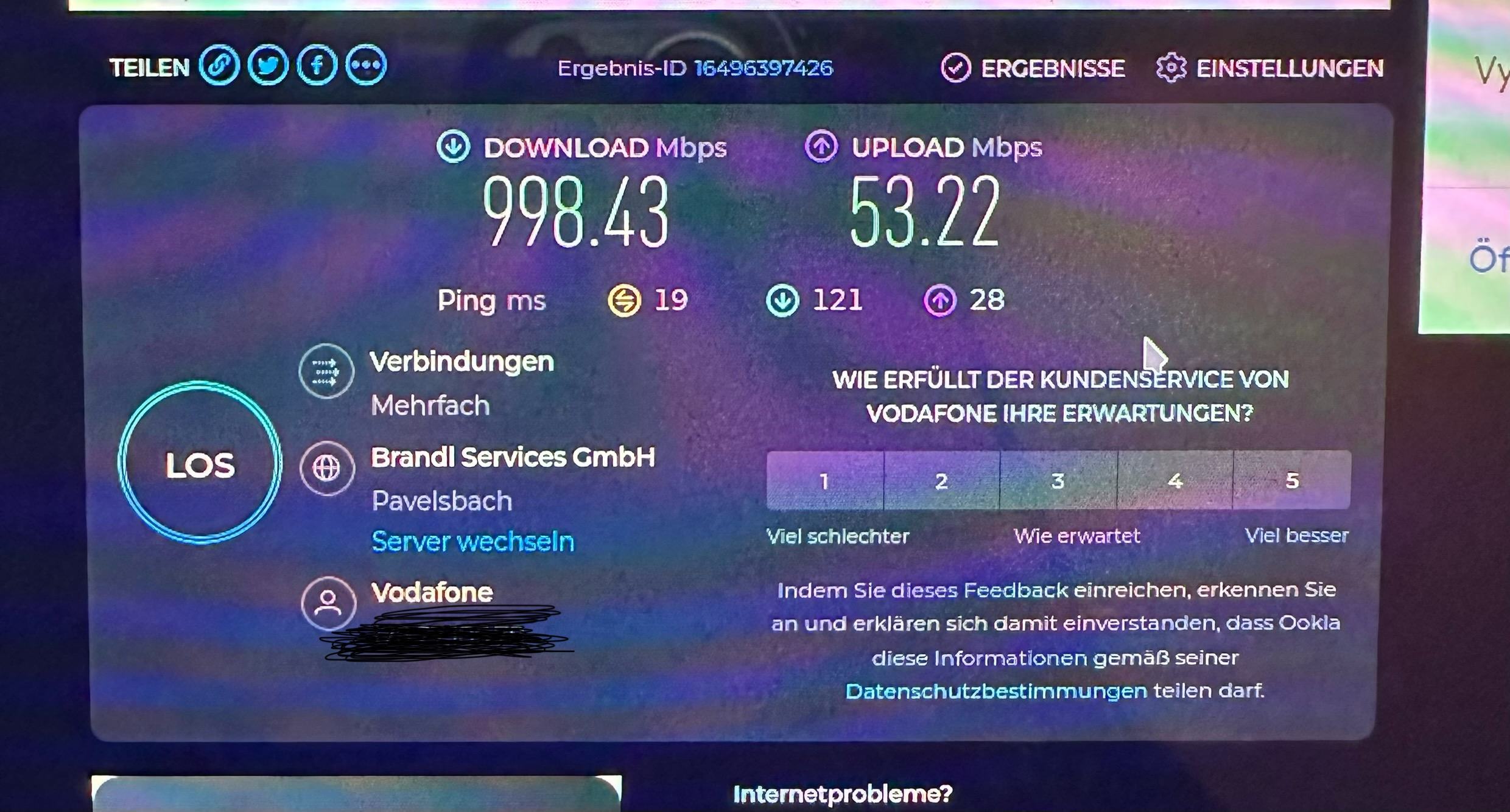

Speedtest am Steam Deck am Desktop zeigte folgenden Wert im Wohnzimmer an. Also der Nebenraum in dem ich streamen möchte.
Sollte ja schnell genug sein. Aber trotzdem kommt bei Moonlight die Meldung schlechte Verbindung und die FPS fallen manchmal.
Geräte ins andere Netz kann ich probieren.

Das sind vermutlich die Werte deiner Internet Verbindung?
Es ging jetzt hier dann eher um die Qualität der internen WLAN Lösung. Was schafft dein Steam Deck inhouse zu deinem PC sozusagen.
