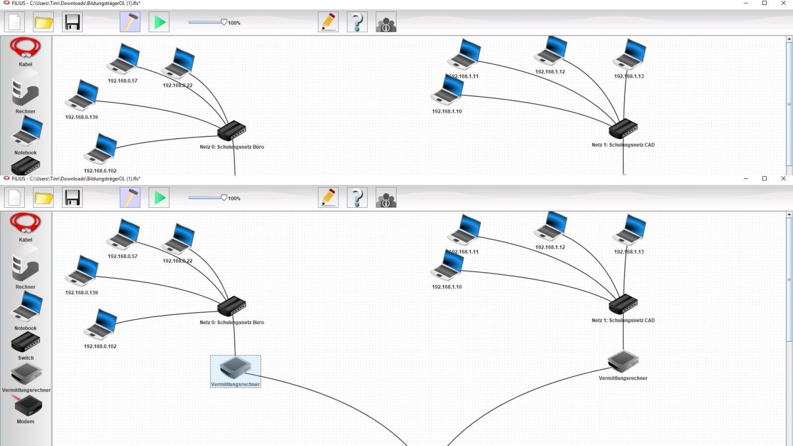

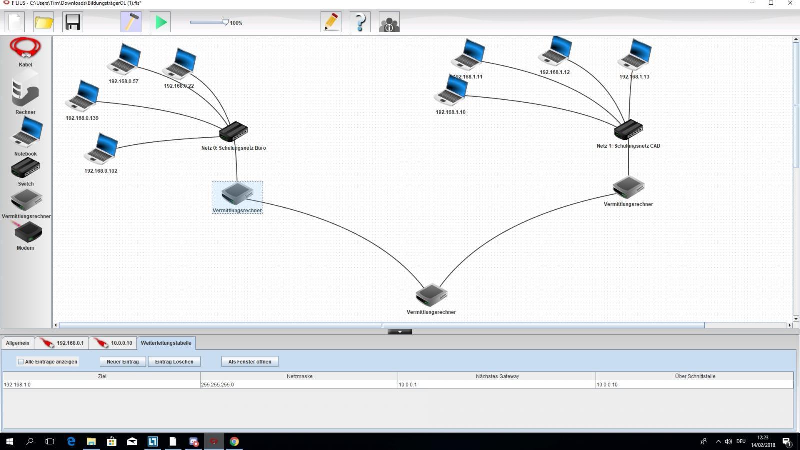

Ich bins nochmal. Habe mir nun mal alles aufgezeichnet und mit Filius erstellt. Wenn ich nun ein PC im anderen Netz pinge, geht der Ping nur bis zum zentralen Router und das wars. Das Problem besteht ja nur, wenn ein zentraler Router vorhanden ist.
Folgender Eintrag in Routingtabelle vom Zentralrouter:
Ziel 192.168.1.0 | Netzmaske 255.255.255.0 | Nächstes Gateway 10.0.0.11 | Über Schnittstelle 10.0.0.2
...und wo stellt Du in diesem "Filius" ein, dass der Vermittlungsrechner überhaupt auch routet?
Die Routingtabellen des Vermittlungsrechners auf die jeweiligen anderen Netze sorgen nur dafür, das Pakete, die auf dem Vermittlungsrechner entstehen ihren Weg finden.
das Forwarding musst Du in der Firewall einstellen (bei einem "normalen" Router...kenne diesen komischen Simulator nicht).
Und die Vermittlungsrechner des Netz "0" hat keine Route für sein eigenes Netz?
kannst Du überhaupt PCs im eigenen Netz pingen?
