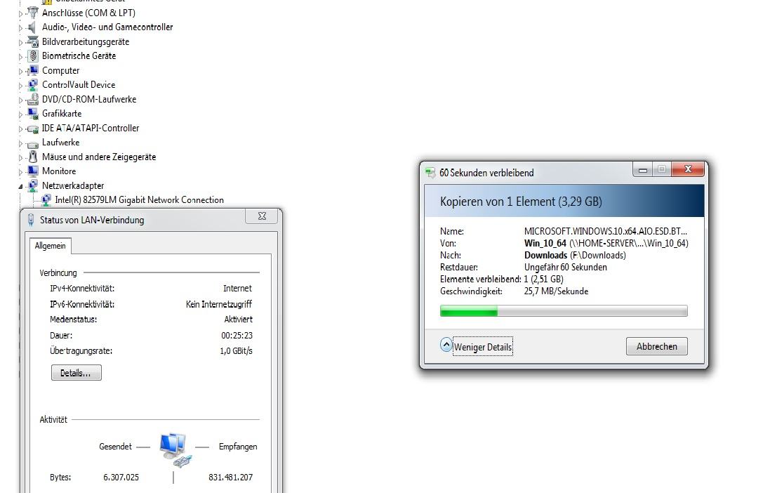

Kopiere doch bitte mal ein W7 oder W10 Image ISO vom WHS an ein Notebook was per Lan an der Fritzbox 7490 hängt und mach einen Screen so wie von mir in Beitrag #20

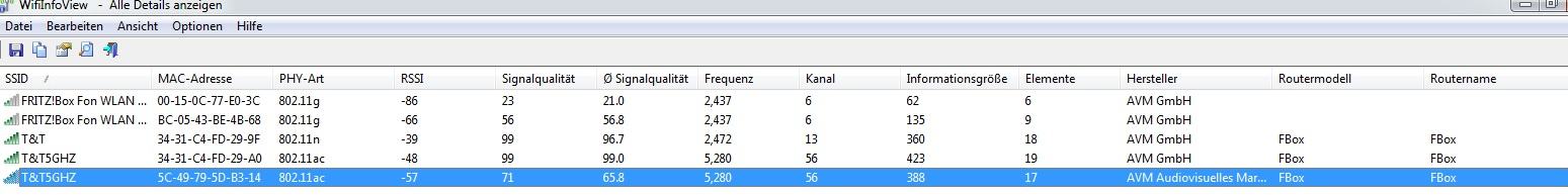

Dann lade dir bitte mal Wifi Info View und mach einen screenshot von den RSSI Werten und der Signalqualität.
Dann wissen wir wenigstens woran wir sind.

hier der Screen
Du schreibst weiter oben, dass der 1750E als Wlan Client Bridge agiert und nicht als Repeater somit kein eigenes Wlan aufspannt. Ausgehend von deinen Angaben weiter oben erfolgt das im 802.11ac Band (5GHz), denn sonst könntest du nicht auf 567 Mbit/s kommen, da FB 7490 und 1750E im 2.4GHz Band max. 450 Mbit/s abliefern können und der Nettowert von 25.7 MB/s Idealbedingungen mit Kanalbündelung (40MHz) voraussetzen würde, die nicht vorliegen (Kellerdecke).
Die ~25.7 MB/s schauen gut aus, das sind ~200Mbit/s Nettotransfer und inkl. Störfaktoren wie Kellerdecke entspricht das den ~570Mbit/s Bruttotransferraten. Das sollte eigentlich völlig ausreichend für das Streamen von Filmmaterial sein, soweit konstant und keine massiven Einbrüche folgen. Du kannst das an meinem screen in Beitrag #20 sehen, dieser ist relativ konstant bei ~55 MB/s, mit Win7 kann man das nicht nachverfolgen.

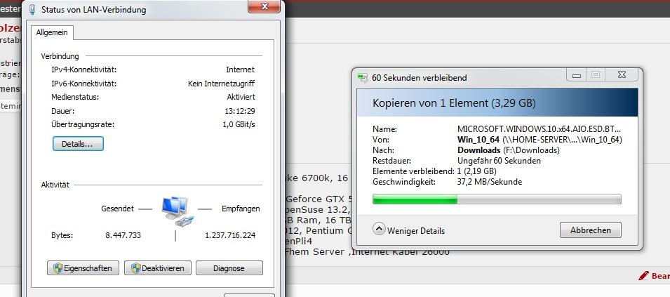

ich hab den Repeater jetzt mal ein bischen Umplatziert, und es scheint schon eine Verbesserung zu geben.
Was mir noch aufgefallen ist, an den E1750 gehe ich mit einem recht alten Cat5 Kabel, könnte sich die Leistung dort auch verbessern wenn ich ein Cat7 Kabel nehme?
Das ist ne Verbesserung um 50%, das ist doch schon mal Klasse ! Wenn's damit nun ruckelfrei läuft hast Du doch gewonnen.
