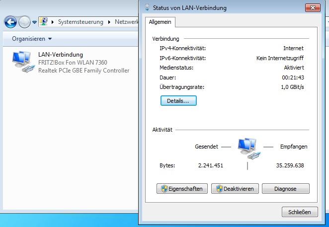

Ich habe gerade durch Zufall etwas überraschendes festgestellt!
Das besagte Kabel hatte ich mit Steckern/Dosen+Patchkabeln direkt mit der Fritzbox verbunden, das andere Ende geht im Wohnzimmer in eine TP-Link Gigabit-Switch. Damit hatte ich die besagten 10 Mbits die in der Fritzbox angezeigt wurden. Jetzt kommt es :O Dann haben ich eben mal das Kabel nicht direkt in die Fritzbox sondern in eine alte 100 Mbit Switch (ebenfalls von TP-Link) gesteckt die mit der Fritzbox verbunden ist. Was soll ich sagen, jetzt zeigt die Fritzbox 100 Mbits im Wohnzimmer an?!? Danach habe ich die 100er Switch mal gegen eine Gigabit Switch von TP-Link getauscht. Dort leuchtet die LED wo das Kabel steckt nur hin und wieder. Kann es sein, das sich das Kabel nicht mit den Gigabit-Switches von TP-Link verträgt (zu billiges Gerät?). Als die Verbindung kurz da war, wurden mir sogar 1 Gigabit in der Fritzbox angezeigt.....das wäre ja mein Ziel.
Wie kann das denn sein, doch so eine Art Crossover-Effekt, anscheinend tritt das Problem auf, wenn ich das Kabel DIREKT mit der Fritzbox verbinde. Über die Switch scheint es zu funktionieren.
Kann mich mal jemand aufklären bitte :d

Also, das Kabel ist ca. 30 Meter lang. Die Fritzbox läuft auf allen Anschlüssen auf 1 Gbit, die Stromsparfunktion ist aus. An der langen Leitung habe ich, nachdem ich die Verbindung über die 100er Switch hatte mal den Laptop angeschlossen und einen Speedtest von z.B. Unitymedia gemacht, es kamen dann auch 99,...Mbits im Wohnzimmer an. Das neue Kabel muss doch dann ansich ok sein oder nicht?
Die 100er TP Link sowie die 1000er standen direkt neben der Fritzbox, mit der 100er funktionierte das neue Kabel sofort (egal ob Dose->Dose/Stecker->Stecker). Mit der 1000er zeigte mir die Fritzbox dann auch kurz die Gigabitverbindung an, aber dann war das Signal wieder weg (aus irgendeinem Grund geht die LED am Anschluss der Switch wo das neue Kabel steckt direkt wieder aus und hin und wieder dann wieder an), die Verbindung wird also mit der 1000er aus irgendeinem Grund nicht gehalten. Ich habe zwei dieser Switches da, beide gegeneinander getauscht, das gleiche Problem! Das Gerät kann also nicht defekt sein, da andere Gigabitgeräte funktionieren und übertragen werden. Nur in Verbindung mit dem neuen Kabel geht es nicht. Kann es sein, dass das Kabel für die 1000er und die Fritzbox zu lang ist??
Ich habe übrigens auch mal ein gekauftes, fertiges ca. 20 Meter langes Patchkabel quer durch die Räume mit der Fritzbox und dem Switch im Wohnzimmer verbunden, das geht ohne Probleme.
Was wie gesagt für mich unverständlich ist, ist das es an einer alten 100er über die FB ohne Probleme mit vollem Speed läuft, an der FB direkt nur mit 10 Mbits und über die 1000er Switch an der FB überhaupt nicht (Verbindung wird irgendwie nicht gehalten).

Habe ich gerade getestet von PC zur Fritzbox, da habe ich eine Gigabit Verbindung. Scheint ja dann wohl wirklich das Kabel und der Weg durch den Keller zu sein....
@ underclocker2k4: "Da du ja die Kabel über längere Strecken parallel neben Stromleitungen verlegt hast, würde ich da mal weiter ansetzen. Patchkabel sind (wie der Name schon sagt) nur für das Patchen gedacht. Sie haben wesentlich schlechtere el. Werte als gleich eingestufte Verlegekabel. Das ist auch der Grund, warum bei Patchleitungen bei 50m im Grund schon schluß ist. Verlege geht bis 100m und auch gerne mal mehr."
Das sieht dann wohl so aus.... :( Echt ärgerlich.....
