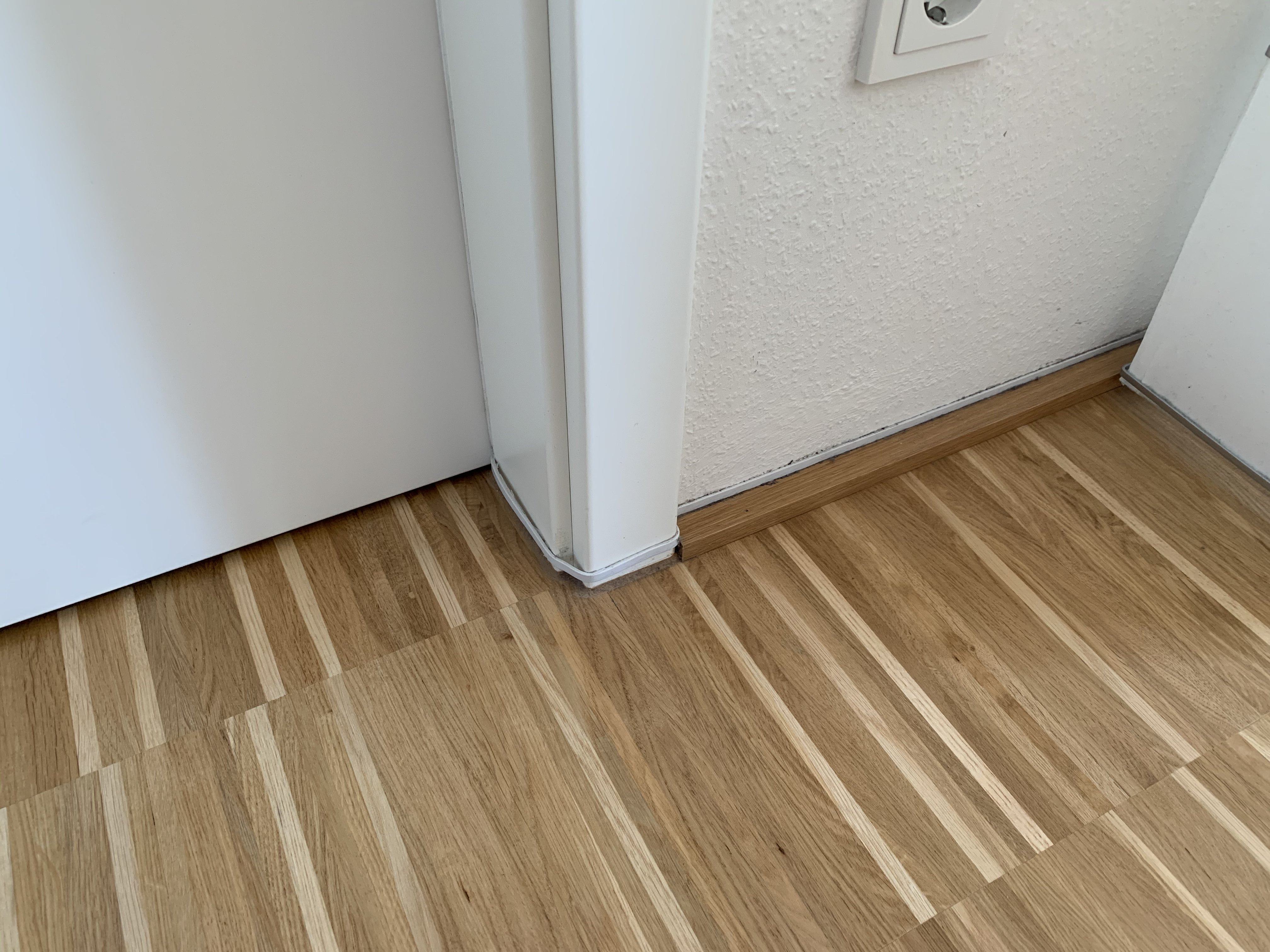

Gigabit geht über Flachbandkabel einwandfrei. Hier 10 Meter plus 15 m aus der normalen Hausverkabelung. Ist ein Flachbandkabel von CSL-Computer, also nicht dieses ganz flache Zeugs, ist aber auch nicht notwendig.
Tür geht zu, sehen tut man das nicht, wenn man es nicht weiß. Zum Ankleben Fixogum nehmen (Rubbelkeber). So hab ich hier in der Mietwohnung die völlig wirre Verkabelung gefixt. Hat sich teils nach nun drei Jahren wieder etwas abgelöst, müsste ich mal nachkleben. Den Staub bitte nicht beachten.
