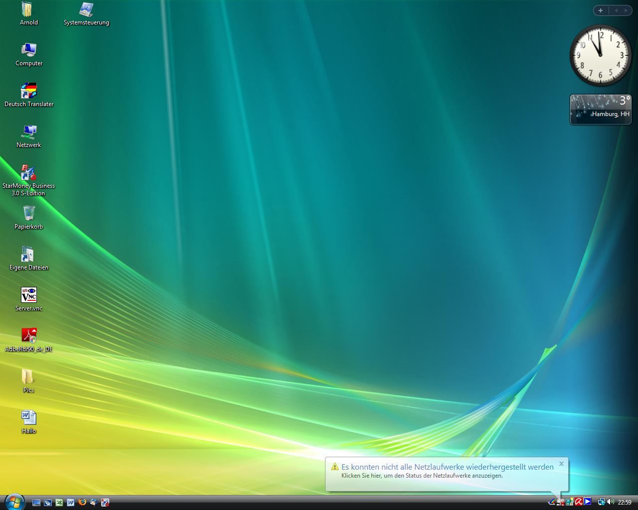

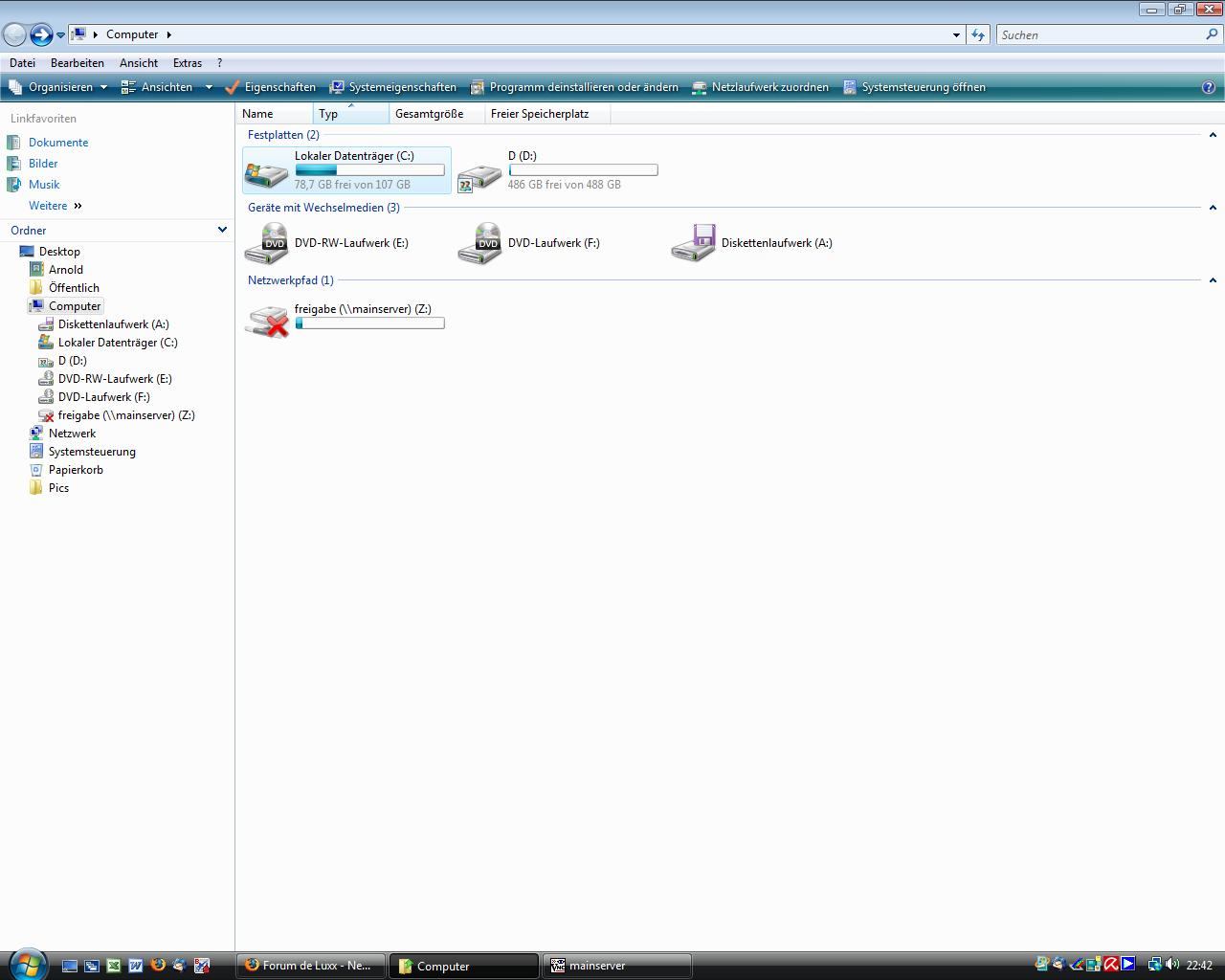

ich habe einen Server auf dem alle Datein von den Pc´s gespeichert sind die bei uns im Haushalt rum schwirren. Jetzt habe ich seid kurzem einen neuen Pc dazu bekommen. Ich habe den Pc auch schon ins Netzwerk eingeflochten. Aber jedes mal wenn der Pc angeschaltet wird, kommt die Meldung: Es konnten nicht alle Netzwerlaufwerke wiederhergestellt werden. Also muß ich unter Arbeitsplatz(bei Vista "Computer") auf das Laufwerk klicken und das Passwort eingeben um mich mit dem Laufwerk wieder zu verbinden. Wie kann ich das Passwort speichern, damit ich dauerhaft mit dem Nertzwerkpfad verbunden bin?

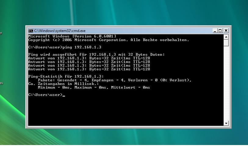

ich habe die Datei mal gestarte sie macht einen ping nach dem anderen. Ist diese ping Meldung gut, oder schlecht?
