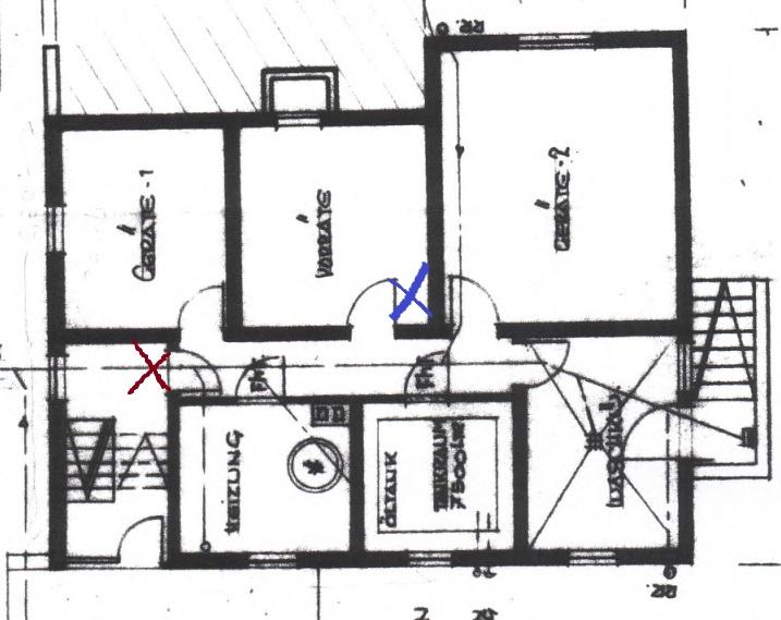

Das Haus hat inkl. ausgebautem Keller, drei Ebenen die ich mit Netzwerktechnik bespaßen möchte.
Fünf Räume sollen direkt per Glasfaser mit LAN versorgt werden und dort werden dann auch WLAN APs für deren Stockwerke angeschlossen.
Da EG und OG fast den gleichen Grundriss haben, werden die Glasfaser-Kabel (vom Glasfaser-Hauptswitch ausgehend) im Keller horizontal verteilt und von unten zu den übereinanderliegenden Räumen gerade nach oben geführt. Dort gibt es dann in jedem Raum einen unmanaged 4x oder 5x RJ45 Switch zum Anschluss von Endgeräten, aber mit SFP+ Glasfaser Verbindung zum Hauptswitch im Keller. Sozusagen ein sternförmiges Netzwerk bei denen jeder einzelne Endgeräte-Switch eine SFP+ Glasfaser Verbindung zum Hauptswitch im Keller hat.
Keller
Am roten X wird Abnahmepunkt VDSL (Telekom Smart Home 4 - WiFi 6 Router mit DSL Modem) und Hauptswitch des Hauses (TL-SX300 8xSFP+ 10G managed Switch; der Switch hat leider kein RJ45)
An diesem Switch sollen alle anderen Switches im Haus per Glasfaser angeschlossen werden, ebenso wird der DSL-Router hier per Transceiver (SFP+ zu LAN) angeschlossen.
Am blauen X soll ein unmanaged Switch (z.B. TRENDnet TEG-S Desktop 2.5G Switch, 4x RJ-45, 2x SFP+) , welcher per 10G Glasfaser mit dem Hauptswitch angebunden ist sowie ein WLAN Acces Point installiert werden (z.B. Telekom Speed Home Wlan). Ferner wird hier mein QNAP TS-673a NAS (4x18TB) mit 2x2,5Gbit angebunden.

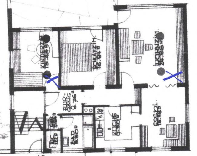

Erdgeschoss
Am beiden Kreuzen (mein Büro und Wohnzimmer) wird je ein unmanaged Switch (z.B. TRENDnet TEG-S Desktop 2.5G Switch, 4x RJ-45, 2x SFP+) , welcher per 10G Glasfaser mit dem Hauptswitch im Keller angebunden ist sowie ein WLAN Acces Point installiert werden (z.B. Telekom Speed Home Wlan). Dort werden dann zudem Geräte wie Gaming PC, AVR, TV etc per LAN angeschlossen. Die Glasfaserkabel kommen von unten aus dem Keller und gehen gerade nach oben.

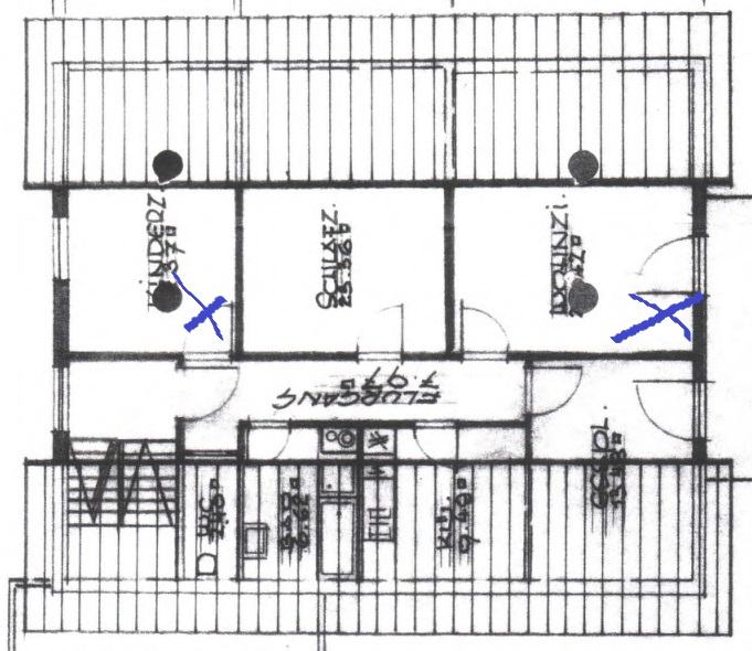

Obergeschoss
Wiederholend: Büro der Freundin und Wohnzimmer 2 oder Spielzimmer Kids; wird je ein unmanaged Switch (z.B. TRENDnet TEG-S Desktop 2.5G Switch, 4x RJ-45, 2x SFP+) , welcher per 10G Glasfaser mit dem Hauptswitch im Keller angebunden ist sowie ein WLAN Acces Point installiert werden (z.B. Telekom Speed Home Wlan).

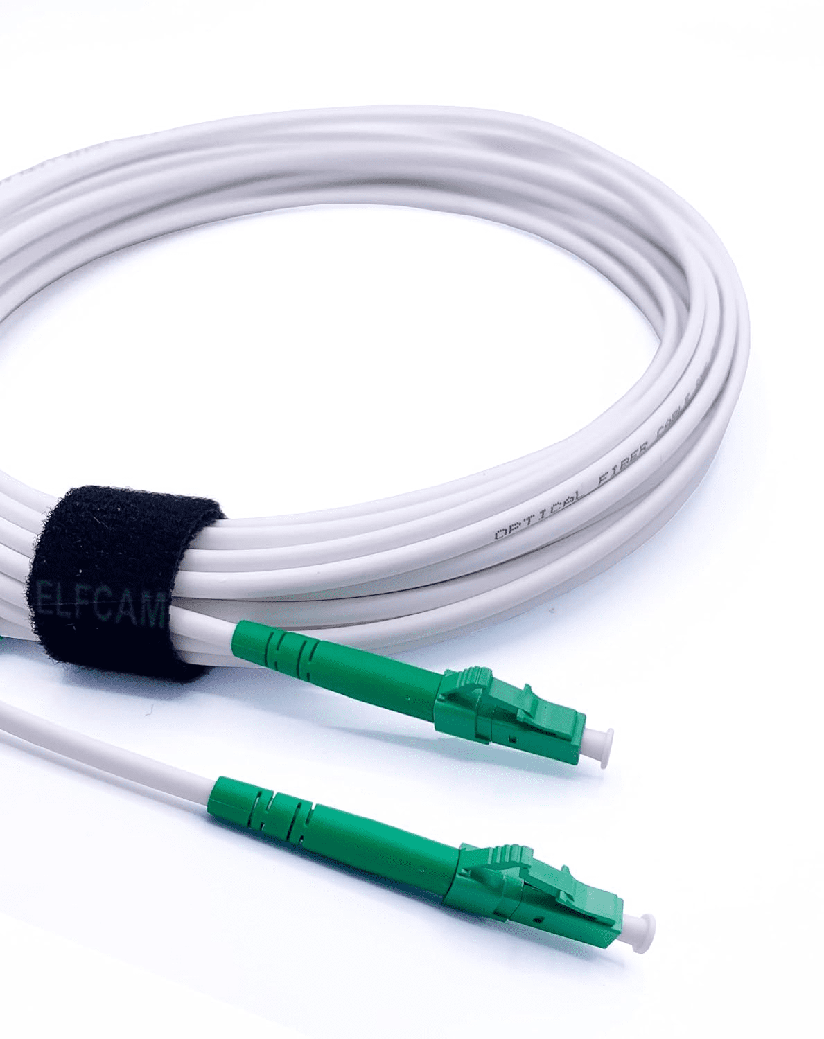

Ich dachte an solche Kabel,
Elfcam - 10m Glasfaserkabel LC/APC (9°) Polieren Stecker auf LC/APC (9°) Polieren Stecker Singlemode (OS2) Simplex,Deutsche Telekom FTTH Lichtwellenkabel Weiß, 10 Meter https://amzn.eu/d/7WQRVkK
weil ich da mit einem 10mm Bohrer sehr gut durchkommen sollte, aber ich finde keinen passenden SFP+ Transceiver dazu.

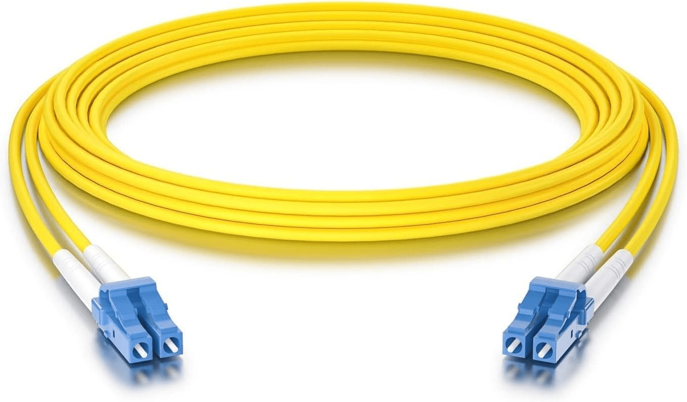

Bei den kurzen Stecken würde ich auf Multimode gehen. Mit einem LC-Duplex-Anschluss dürfte der kleinste übliche Bohrbereich erreicht sein. https://geizhals.de/?cat=nwpcie&xf=14067_SFP+~14072_LC-Duplex
Wenns wirklich die Einzelfaserlösung werden soll ist es wenig gelistete Auswahl mit starken Lasern https://geizhals.de/?cat=nwpcie&xf=14067_SFP+~14072_LC-Simplex Was durch die Kurzstrecke auch zum Erblinden des Transciever führen kann. Kompatibilitäten sind anderweitig zu prüfen.
@amdfreund Ups, das Simplex ist ja deutlich teurer.

Wie @amdfreund schon schrieb, würde ich ein Multimode LWL nehmen Singlemode ist nicht notwendig bei den strecken. Ebenfalls überall Duplex egal ob Kupfer oder LWL.
Wenn du Zukunftsfähig bleiben willst, Finger weg von Multimode. Ab 10G wirds da schon eng, sofern du nicht gleich ein MTP-12/24 Kabel einziehst oder bereit bist, enorme Summen für LC-D Transceiver auszugeben. 10GBase-LR Transceiver gibts mittlerweile auch für einen überschaubaren Aufpreis, die Kabel sind ohnehin idr günstiger als MM. Am besten vorkonfektionierte mit mehreren Fasern und einer Armierung z.B. von fs.com nehmen, die gibts dann auch mit Einzughilfe, was einem die Montage enorm erleichtert.
Hast Du mir Links zu den Sachen?
Danke
Der Unterschied in den Datenraten zwischen Multimode und Singlemode ist in den Längen unter 100 Meter zu vernachlässigen. Bis 100Gbit gehts mit Multimode auch mit OM4. Sollte doch zukunftsfähig sein oder ?
Ich meinte keine LC-D sonder SX oder SR jeh nachdem ob ein MM OM1/2 oder OM3/4 Kabel verwendet wird.
Die von dir angesprochenen LR sind ja für SM Kabel, welche meiner Meinung anch nicht notwenig sind, da wir hier ja von Längen unter 100M sprechen und nicht von Kilometern.( wofür SM gedacht ist)

https://www.fs.com/de/products/48812.html (passende Codierung wählen)
Kabel zum einziehen z.B. die: https://www.fs.com/de/products/33887.html
müssen aber keine "gepanzerten" sein. Die sind nur recht stabil und verzeihen beim Verlegen mehr Fehler als so Patchkabel: https://www.fs.com/de/products/40206.html

kann ich zwei LC Simplex OS2 Kabel anstelle
eines Duplex LC OS2 Singlemode
verwenden?
Das wäre deutlich leichter zu verlegen.
Danke!
