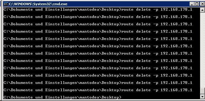

Also ich hab' jetzt beide Zeilen in ein *.txt-File gesteckt und danach eine *.bat draus gemacht.
Dabei kommt das raus:
attachment.php
(er schreibt die Zeile immer wieder neu)
Das kann doch nicht richtig sein, oder?
Wenn ich die Zeilen auf 2 Batch-Dateien aufteile, kommt das gleiche Ergebnis.
Da steht wohl noch mehr in der Datei - sollte aber nicht sein.
Du machst das notepad auf, scheibst oder kopierst die beiden Zeilen rein und speicherst es mit ANSI-Encoding . Jede Zeile sollte dann genau einmal erscheinen beim Ausführen.
