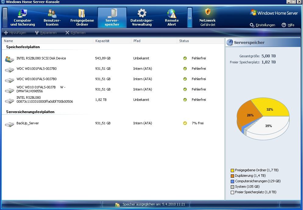

unter windows home server ist ein raid unnütz da der server eine eigene datenverwaltung hat auf der du angeben kannt welche dateien dir wichtig sind, die werden dan auf den anderen im festplattenpool vorhandenen festplatten gespiegelt.
du hast eine c systemplatte mit 20gb. und eine data platte die alle im serverspeicher enthaltenen platten zusammenfast. das genze sieht dann aus wie hier.
also in den whs einfach nur platten rein und gut. wichtig ist hier halt damit du genug performance über das netztwerk hast: die platten sollten schnell sein. und zur not jeweils 2 platten zu einem raid0 und dann in den speicherpool des server zufügen.
achtung. die dateispiegeliung geht erst ab 2 platten die im pool sind (logisch). und empfehlenswert sind aber 3 und mehr. also immer mindestens drei platten drinnen haben.
ich hab in meinem netzwerk zwischen windows clients die gigabit netzwerk grenze damit ausgreizt. also mein notebook bekommt oft die 110mb/s rein. teils aber auch nur so 60-70 je nachdem welche mengen und dateigrößen man sich so schickt.
Das schließt die Verwendung von WHS aus, aber muß jeder selbst wissen. Ich selbst favorisiere lieber ein Hardware Raid 5, mit 0 bin ich eh durch da es für mich kaum bis keine Vorteile hat, zumindest hat Raid-0 keinen Vorteil zu Raid-5, bzw. kein Nachteil auf Raid-0 zu verzichten.
