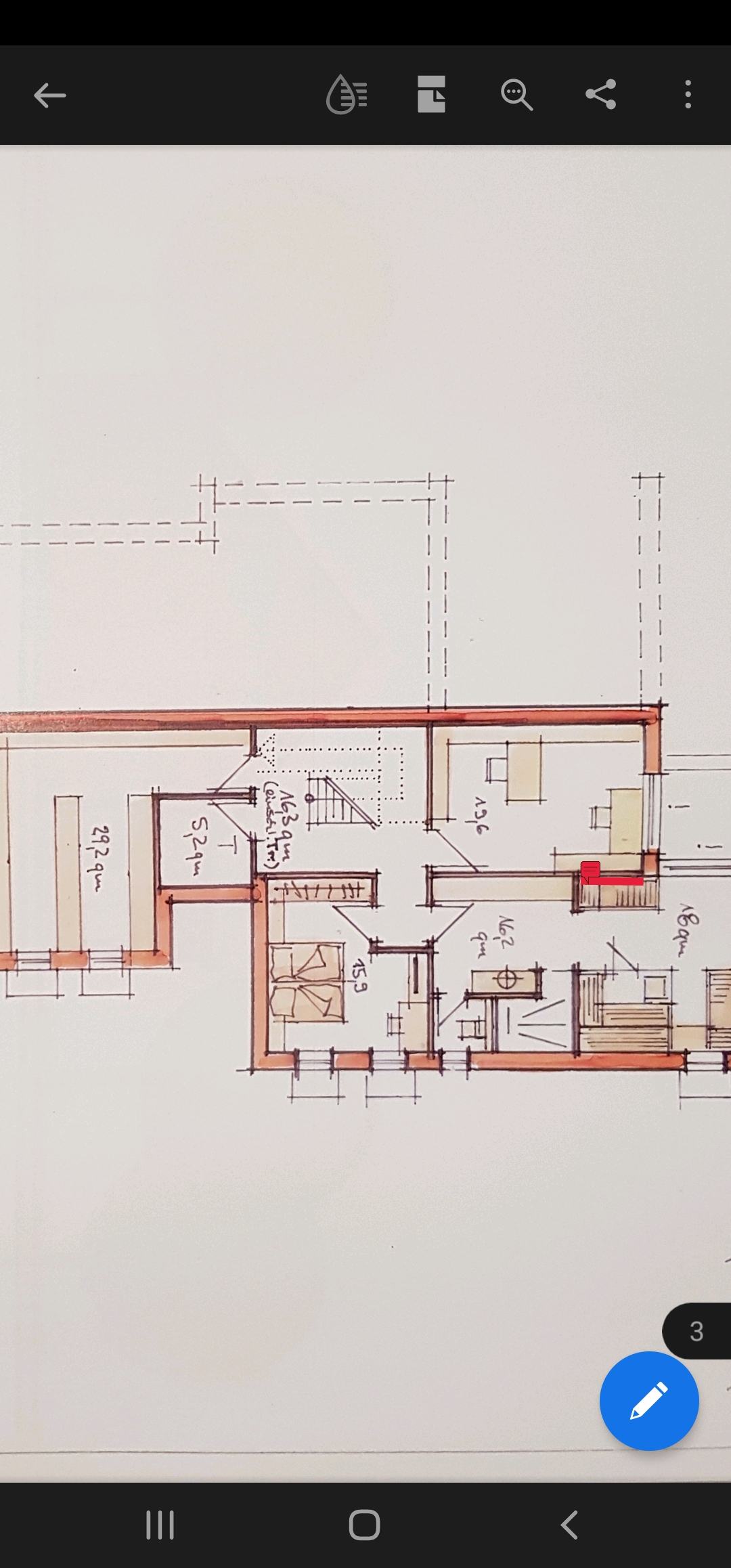

Komisch, dass er mir dann so etwas gesagt hat. Und wieso wird das dann nicht verbaut?! Macht es denn für mich Sinn dann doch lieber CAT 8.1 Kabel zu nehmen inklusive der CAT 8.1 Stecker die du verlinkt hast?
Anbei einmal der grobe Aufbau unseres Hauses. Im Keller soll zentral alles hingeleitet werden, sprich jedes Kabel, auch aus dem DG.
Oder was würdest du dann empfehlen?!

Grob bringt man im Haus, wenn man es gut ausstattet 1km Kabel unter. Da sind wir also nur beim Kabel bei einem Delta von 1k EUR. Sind zwar nur 1k, aber 100x 1k sind am Ende auch 100k. Eine DER Erkenntnisse des Häuslebauers. Geld ist da wie Wasser. Egal wie doll zu zugreifst, es ist immer weg.
Einen wirklich guten Rat kann ich da echt nicht geben. Wenn man flexibel nachziehen will, muss man sowas bereits beim Grundriss einplanen.
Die Kabelverlegung gibt also den Grundriss vor....
Von daher, würde ich schon jetzt das einbauen, was perspektivisch kommen kann. CAT6a geht bis 10GBE, das sollte auch in 20 Jahren noch reichen.
Ansonsten kennt man auch die neuralgischen Stellen. (Serverstandort, Büros, Kinderzimmer...) Da würde ich schon jetzt zumindest 1x LWL hinlegen.
Da kannst du dann auf jeden Fall bis zu deiner eigenen Beerdigung die Bandbreiten beliebig erhöhen.

Mit den Grundrissen kann ich so leider nichts anfangen. Klein, keine Dosenpläne etc.
Kleiner Tipp eines Profis. Auf jeden Fall irgend wie zusehen dass man in jeder Etage irgendwo zentral nen Ecke hat, so vom KG bis zum DG irgendwie nen 50er oder min. größer Rohr hoch geht. So kann man zumindest vom Knotenpunkt Kabel hochziehen und dann mit Kabelkanälen mal was zaubern. In der Ecke von Raum zu Raum und dann in der Ecke runter und sowas... (ggf. auch dediziert pro Etage, wenn es nicht anders geht)
Senkrecht ist das immer fürn Arsch, da die Wände seltenst so gut übereinander sind, bzw. auch wegen der oftmals vorhandenen Einbauten im Fußboden...
