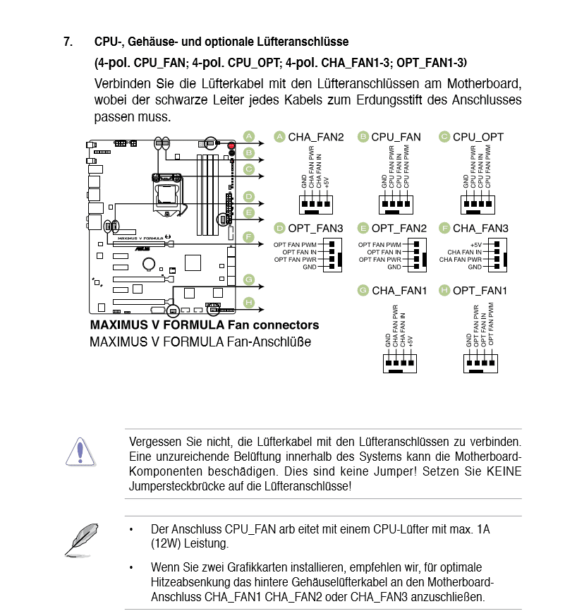

Wäre es möglich, dass es die Chassfan Lüfter Anschlüsse auf meiner Platine nur Fake PWM Anschlüsse sind und deswegen nur per Voltage geregelt werden können? Da 3Pin und PWM die gleichen Ergebnisse liefern und die SW3 auf jeden Fall weniger drehen können. Vielleicht hat die Platine die MinVoltage bereits erreicht...
EDIT:

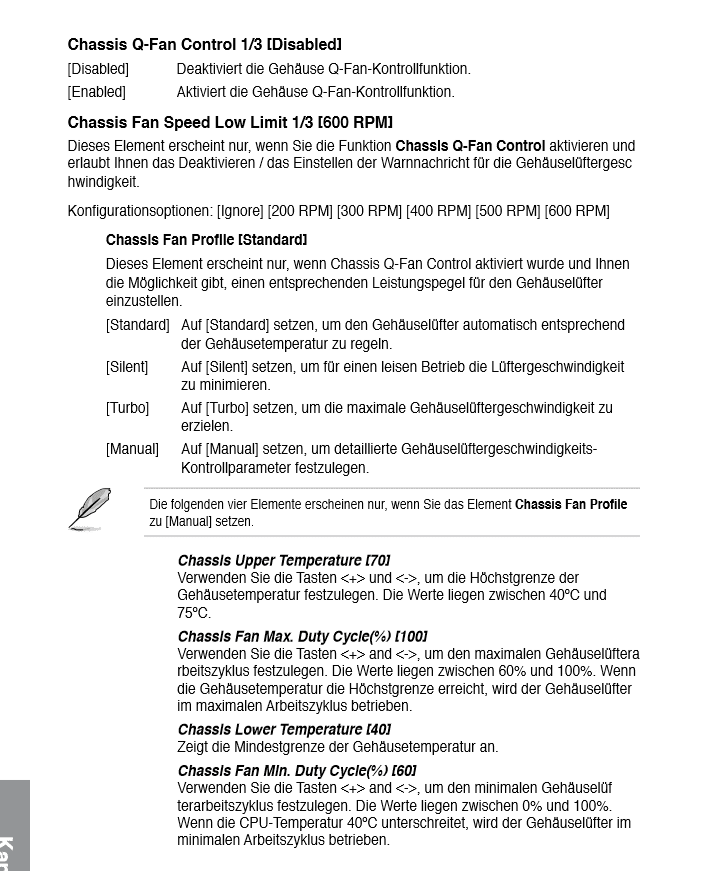

Hier mal ein Screenshot aus meinem Handbuch. So wie ich das sehe sind die ChassFan, wo die Lüfter jetzt dran hängen nicht PWM und die OptFan schon? Bin etwas verwirrt...
ChassisFan Einstellung, habe dort "Leise" gewählt.
Soo habe die PWM SW3 mal geprüft. Es hat sich genau Null geändert.
Es scheint auch ein gänginges ASUS Chassis Fan Problem zu sein, dass man nicht unter 60% im UEFI Stellen kann, obwohl das Handbuch etwas anderes suggestiert... Hab gleich noch nen eLoop und Noctua probiert, alles das gleiche.
Die OPT Fans lasen sich nur properitär Einstellen, bzw auf einen Festen Wert... Und das alles bei einer ehemals 300€ Platine
