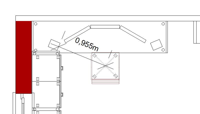

Desweiteren ist der effektive Abstand der Lautsprecher kein besonders großer ... z.Z. habe ich die Magnat Brüllkisten unter dem rechten und linken Montior ca 75 cm. von meiner Sitzposition entfernt. Selbst wenn ich die Boxen an die Wand hänge, kommt man nicht wirklich über 1,5m ... ich weiß nicht ob das ausreicht für die normale passive Box.
@alle: Wenn das mit den 25m² zu groß ist, dann verabschiede ich mich von der Vorstellung. Primär ist es wichtig am Arbeitsplatz selbst einen guten Sound zu haben!
Anbei ein paar (digitale) Ansichten meines Büros. Für Fotos müsste ich erst nach hause fahren und das ist mir bei der Hitze nicht wirklich genehm :)
Sicht von der Eingangstür auf Balkon / Schreibtisch:
Sicht von Balkontür:
Sicht von oben mit ungefährer Position und Abstand bei gestellten Boxen:

Dann definitiv Nahfelder. (s. mein Vorschlag aus Post #2)
