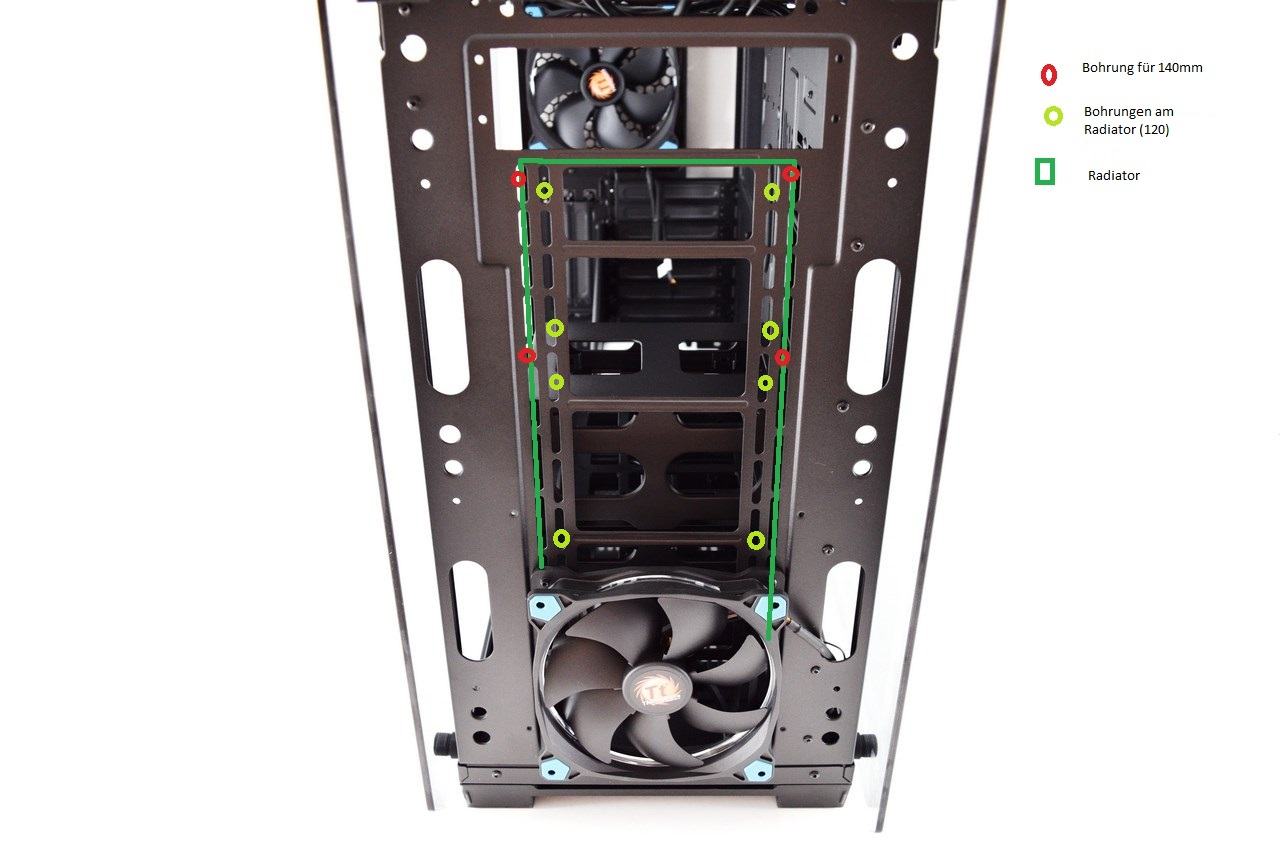

Das is so ein Schmarrn mit dem Gehäuse! Wenn ich den 360er Radiator einbaue, der für 120er Lüfter ausgelegt ist, dann kann ich keine 140er Lüfter (die bei dem Gehäuse mit dabei sind) mehr befestigen und umgekehrt. Der Radiator blockiert alle 140er Bohrungen wenn montiert und die 140er Lüfter blockieren die 120er!

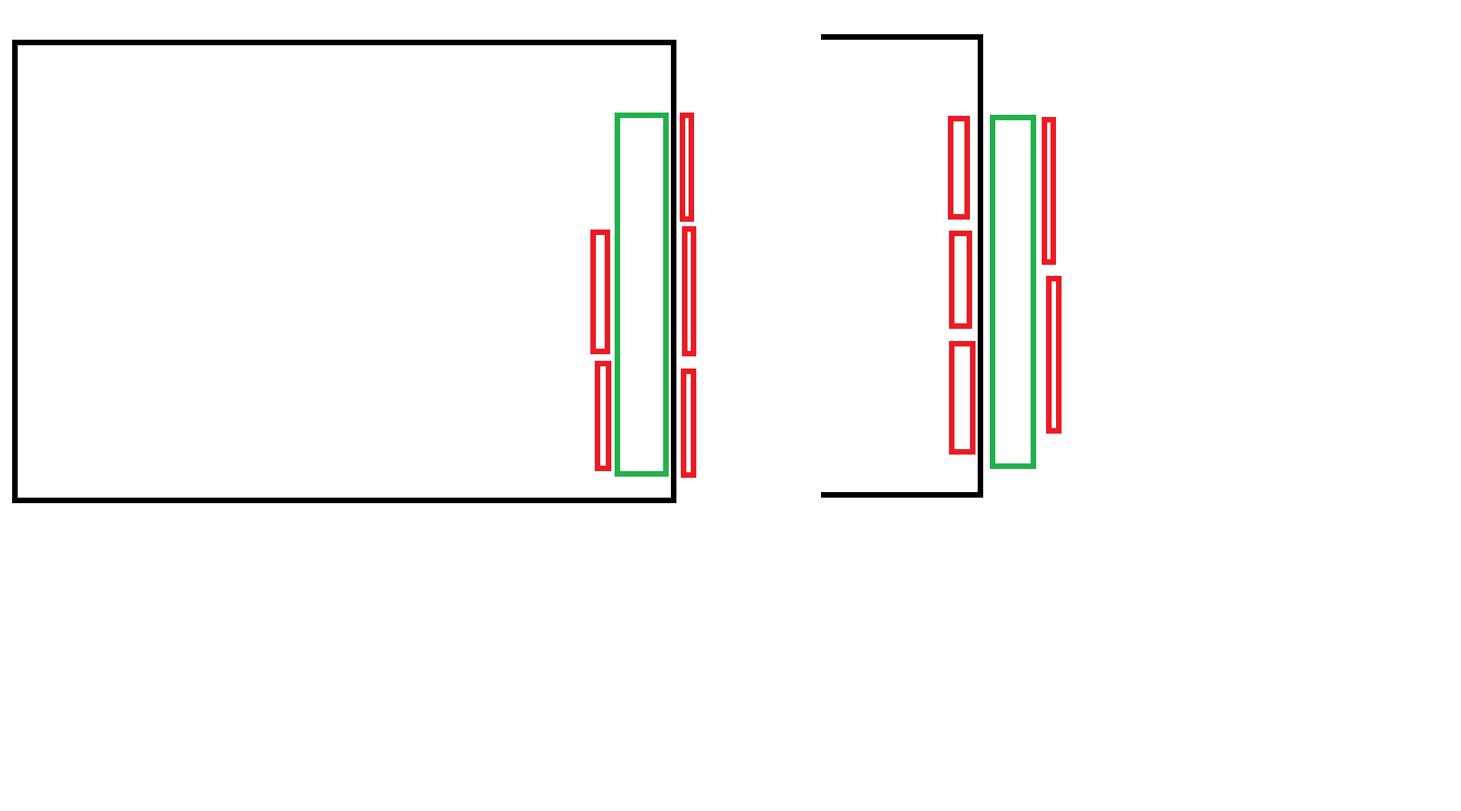

Keine Ahnung wie ich den Radiator vorne drin lassen soll. Also Fan-Radiator-Gehäuse-Fan oder Fan-Gehäuse-Radiator-Fan
Wir vermutlich keinen großen Unterschied machen. Nur um mehr Platz zu haben für den anderen 3ten Radiator wärs gut wenn ich den in der Front auch vorne am Gehäuse anbringe!
Klebepistole 7€Ich wollte sagen, dass man mit einem zusätzlich Radiator wohl mehr Effekt bekommt als mit Push/Pull.
Kauf dir einfach neue Lüfter. 120mm Lüfter von Artic in ARGB kosten als 3er-Pack 30-35 €. Das ist besser als die vorhandenen Lüfter zu verkleben. Ohne RGB gibt es die in günstigen 5er Pack.
Nennen sich irgendwie Artic P12 ARGB PST. Da kannst du einen Lüfter an den anderen hängen und brauchst dann nur ein Kabel ans Mainboard anschließen. Gilt für PWM und RGB.
Ansonsten betreibe den vorderen Radiator nur in Push, Hauptsache du bekommst den dritten Radiator ins Gehäuse.
