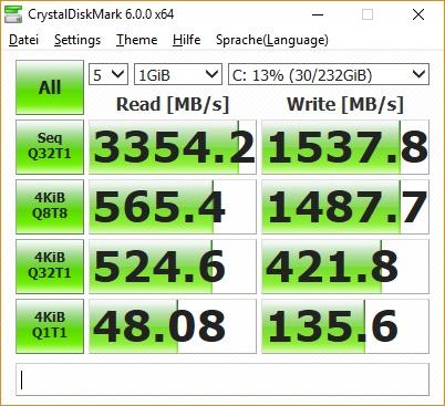

Ich komme im AS SSD Benchmark mit den 960 Evos im Raid oder auch ohne Raid nie auf die Werte die der Hersteller angibt. Im Crystaldiskmark passt dann alles wieder. Ich denke mal das liegt an der Software von AS SSD.

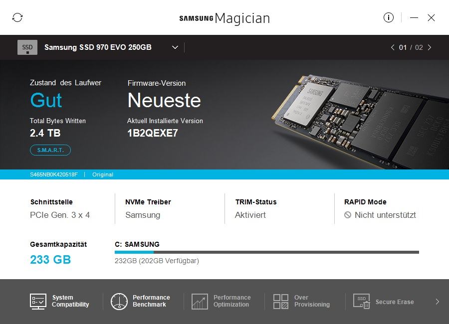

Steht die SSD im UEFI vielleicht auf PCIe x2? Ich meine nämlich das konnte man ändern. Ist sie unter dem Kühler vom Z370-F oder in dem ungekühlten Steckplatz zwischen CPU und erstem PCIe-Slot?

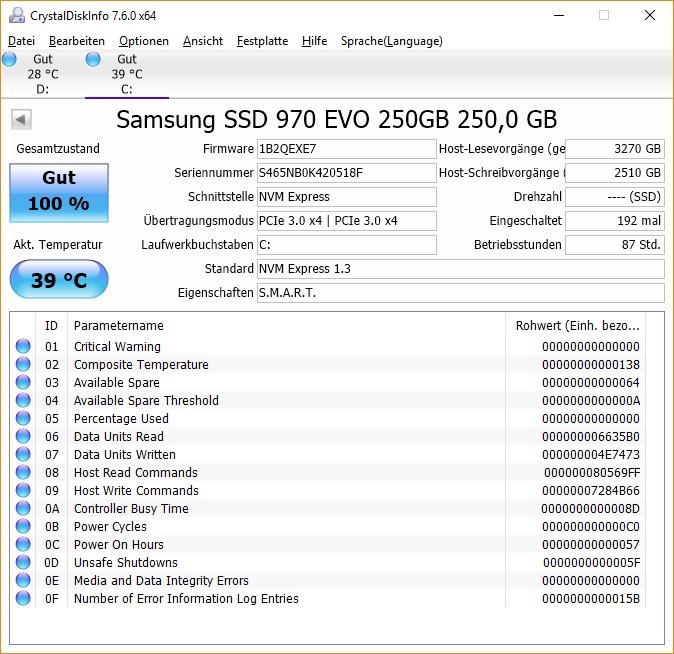

Poste doch bitte mal den Screenshot von CrystalDiskInfo für die SSD, ziehe aber bitte das Fenster soweit auf, dass alle Attribute und auch die Rohwerte vollständig sichtbar sind, also keine Scrollbalken mehr erscheinen. Bitte machen den Screenshot aus Windows und nicht mit einer Kamera vom Bildschirm und nur den Screen von CrystalDiskInfo, mit Alt+Druck erzeugt Windows einen Screenshot des aktiven Fensters in der Zwischenablage.
Vermutlich dürfte der M.2 Slot in dem die SSD steckt nur mit 2 statt 4 PCIe Lanes laufen, dies dürfte beim M2_2 Slot der Default sein damit nicht die SATA Ports 5 und 6 entfallen. Stecke sie in den anderen M.2 Slot oder stelle den Modus des Slots im UEFI auf x4 um. Den Chipsatztreiber hast Du schon installiert? Der ist Pflicht, ohne den laufen die Rechner nicht ordentlich.

"Unter dem Kühler" ist bei dem Board M.2_2: Ins Bios -> Advanced Menu -> Onboard Devices Configuration -> M.2_2 PCIe Bandwidth auf [x4] stellen.
Oder die SSD in den unteren M.2 Slot stecken, da ist es automatisch und dabei wird kein SATA Port ausgeschaltet bei x4.
Ich hab die selben und schlechtere werte im ASSSD mit der 970Evo und laut Samsung Magican und CrystalDiskInfo ist die mit x4 angebunden aber mit CrystalDiskMark sieht es mit den werten wieder in Ordnung aus es liegt wohl am ASSSD Benchmark.
Ich schätze unter dem CPU Kühler, das ist dem Strix M.2_2, komischerweise bei meinem MXH genau umgekehrt, verrückt.
Man steckt dort ja intuitiv die erste SSD rein und das ist dann auf x2, daher kommt sicher wohl der Fehler.
Dann benche doch mal mit CrystalDiskMark, denn AS-SSD ist nicht in der Lage die maximalen Transferratren aus so eine SSD zu kitzeln. Lass nebenbei auch CrystalDiskInfo laufen und drücke dort ab und zu mal F5 um die Werte neu einlesen zu lassen, damit Du sehen kannst ob die SSD vielleicht zu warm und daher drosselt.
Wie benche ich den mit Crystal ?
