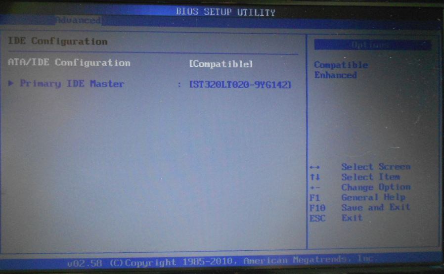

Im Bios jedoch werden diese, auch mit Typenbezeichnung, korrekt angezeigt.

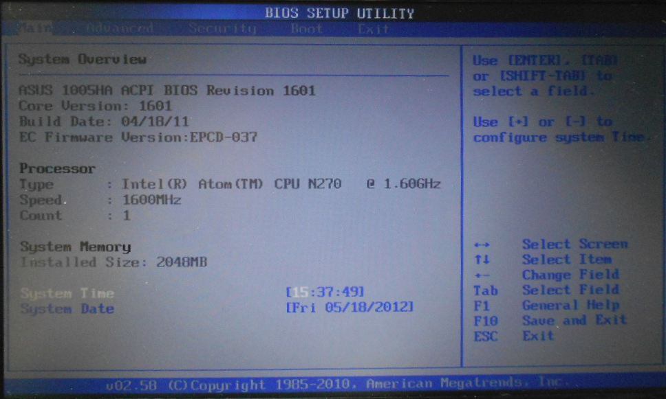

Das Bios hatte ich vor kurzen mit der aktuellsten Version:
ASUS 1005HA ACPI BIOS Revision 1601
EC Firmware Version:EPCD-037
aktualisiert. (ist laut Herstellerseite noch immer aktuell)
Die Einstellung für die Festplatte, habe ich unter "Advanced" alle einmal durchprobiert. 1. Compatible & 2. ENHANCED -> IDE oder -> AHCI

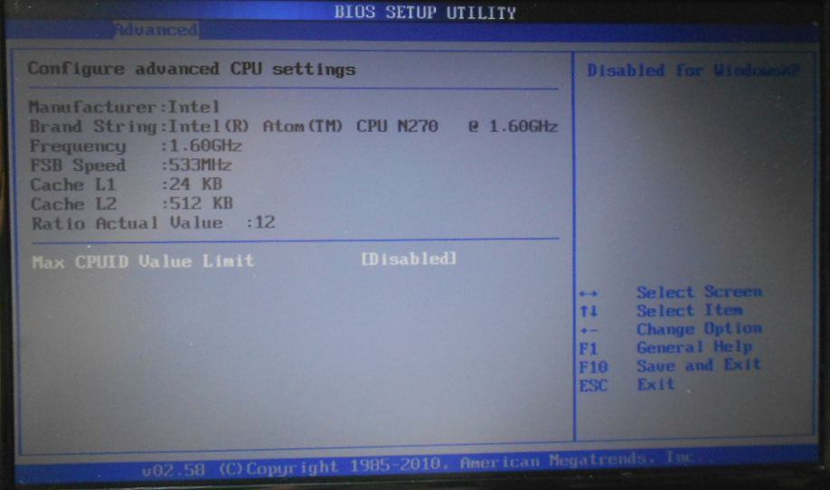

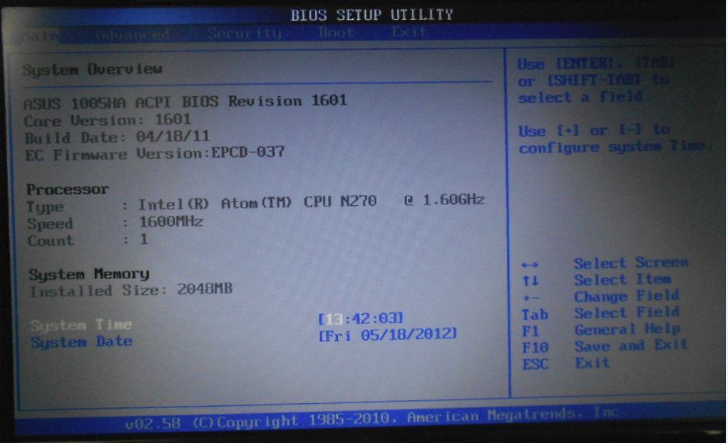

Hey, erstmal vielen Dank für die flotte Antwort.

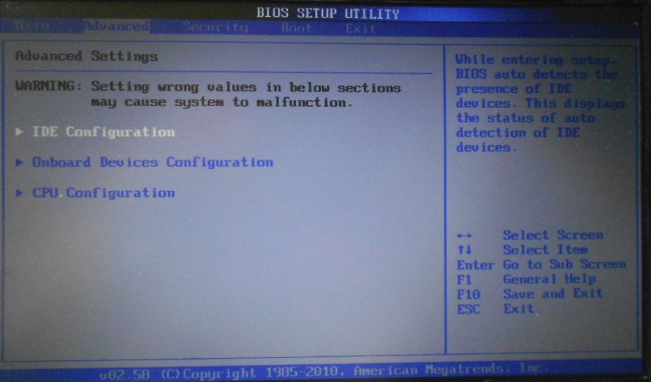

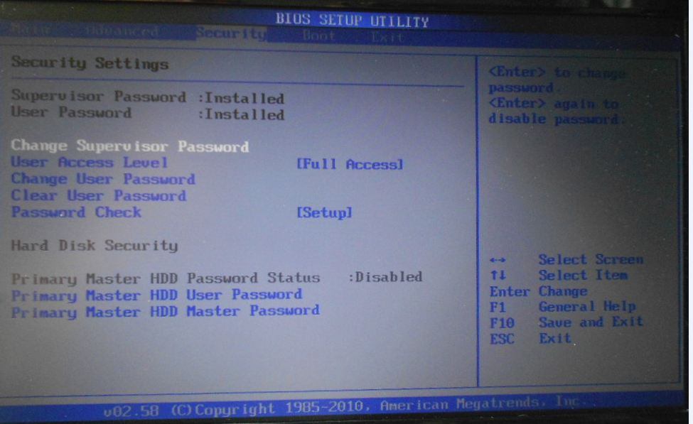

Also, ich habe dann mal einen 1:1 Auszug des Bios gemacht.(Untermenüs werde ich der Übersicht halber etwas nach rechts einrücken)
MAIN
ADVANCED
----------IDE CONFIGURATION
----------ONBOARD DEVICE CONFIGURATION
----------CPU CONFIGURATION (CONFIGURE ADVANCED CPU SETTINGS)

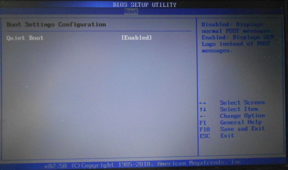

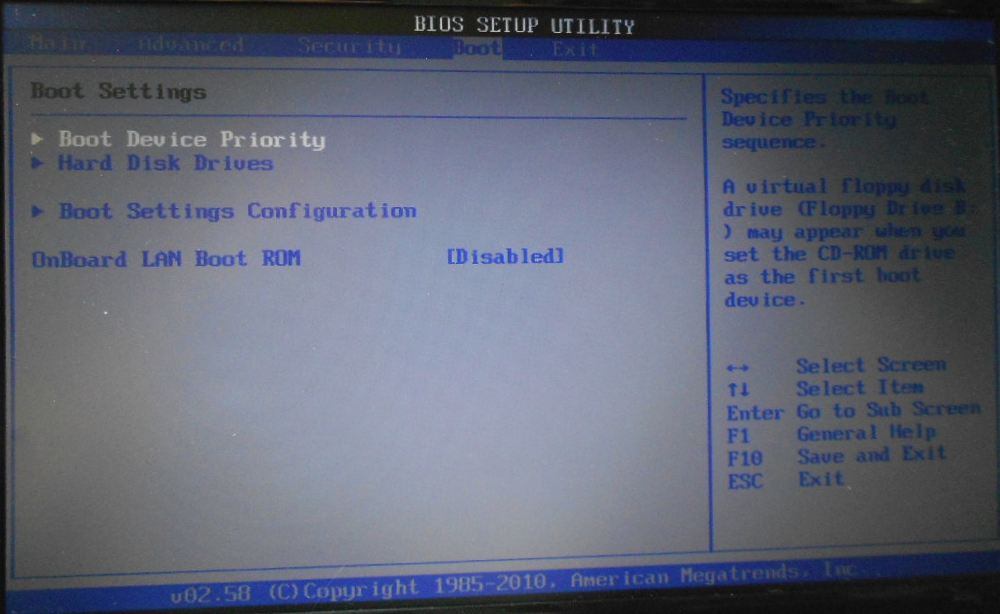

der 2. Teil der Screenshots folgt im nächsten Post
SECURITY
BOOT
----------BOOT DEVICE PRIORITY
----------HARD DISK DRIVES
----------BOOT SETTINGS CONFIGURATION
