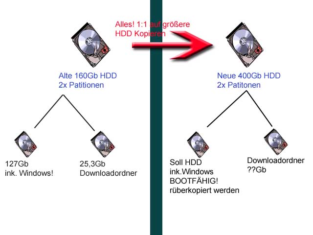

Hallo Leute,
Ich habe mir vor 2 Wochen eine neue Festplatte geholt und zwar die Samsung T166 400Gb.
Momentan habe ich eine 160Gb Hitatchi drinne die aber schnellstmöglich raus soll da sie im load modus komische kratzgeräusche macht.. die mir ehrlichgesagt angst einjagen..
Ich bräuchte ein Tool/Programm womit ich meine Daten 1:1 Kopieren kann..
ich habe schon folgende Tools/Programme getestet:
-Symantec Norton Ghost 12 (hier habe ich die HDD aber normal kopiert, weil man
"Set drive active (for booting OS)" nicht ankreutzen kann.. komischerweise :/
Ich habe echt keine Ahnung wie ich die ganzen klamotten inklusive windows, bootfähig auf die neue Platte bekomme =(
Bitte helft mir =(
p.S im Anhang ist eine kleine Skizze
mit freundlichen Grüßen
BiO:(

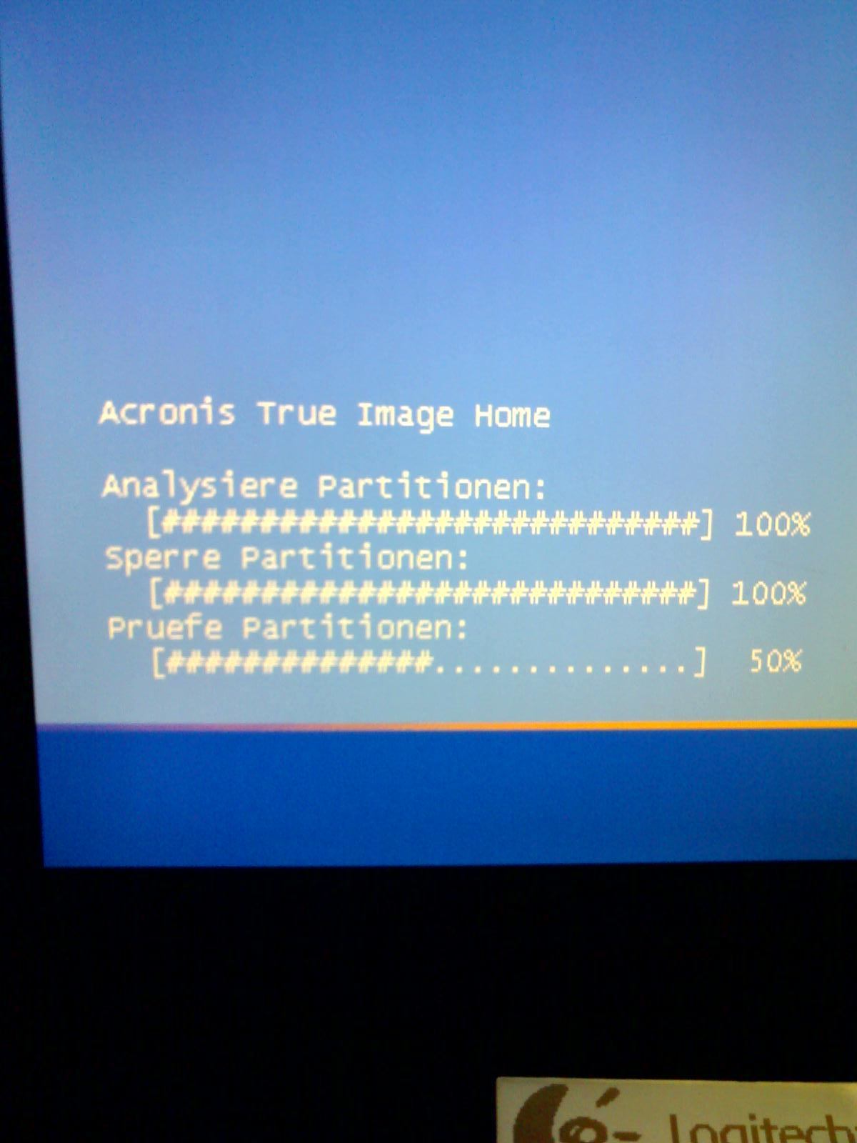

nach dem Restart beim booten kommt "Schritt 1.jpg" (anhang)

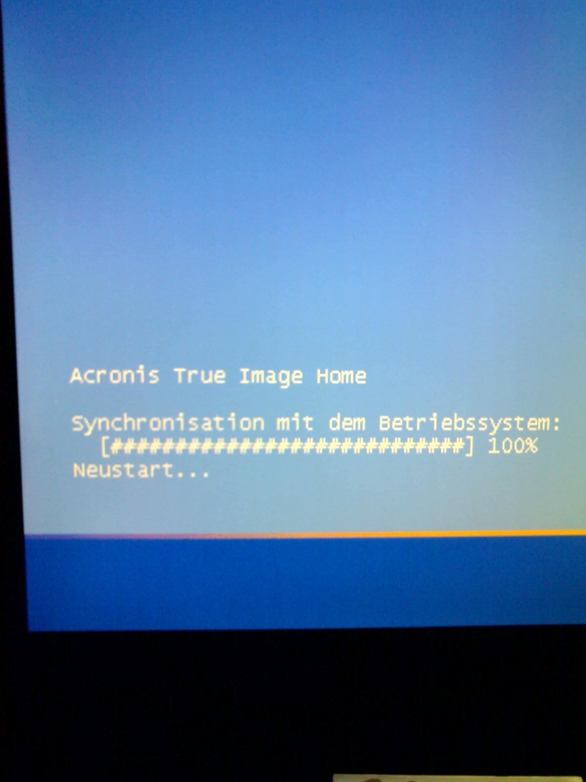

nach dem etwas länderen überprügen macht er eine leere seite sprich er schiebt mir der Entertaste wie bei word die zeilen nach ganz oben so das mann sie nicht sieht.. dann folgt "schritt 2.jpg"...
danach macht er wieder wie angekündigt einen restart..

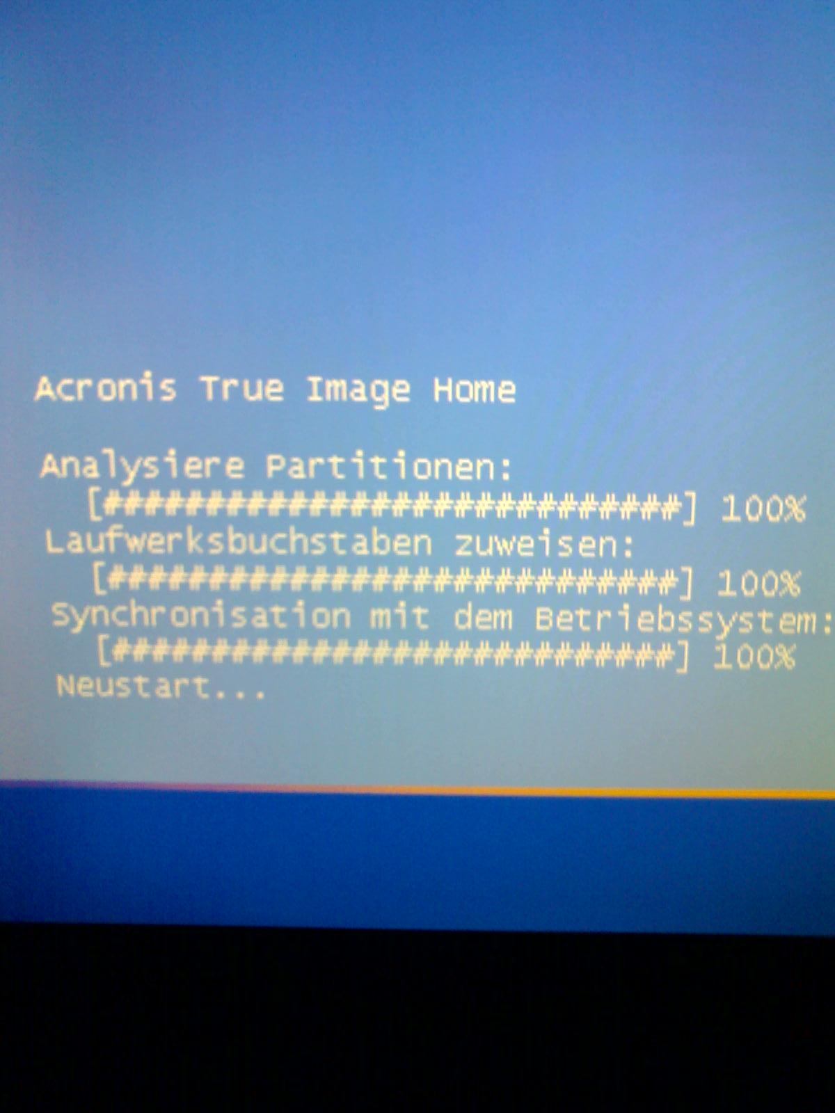

und nun kommt "schritt 3.jpg"..
das wars.. nach dem restart bootet er den PC ganz normal und es werden mir nicht die patitionen mit den daten angezeigt.. o_O komisch iwie nech?
wüsste jemand eine lösung oder kennt vieleicht noch jemand anders ein anderes programm?
