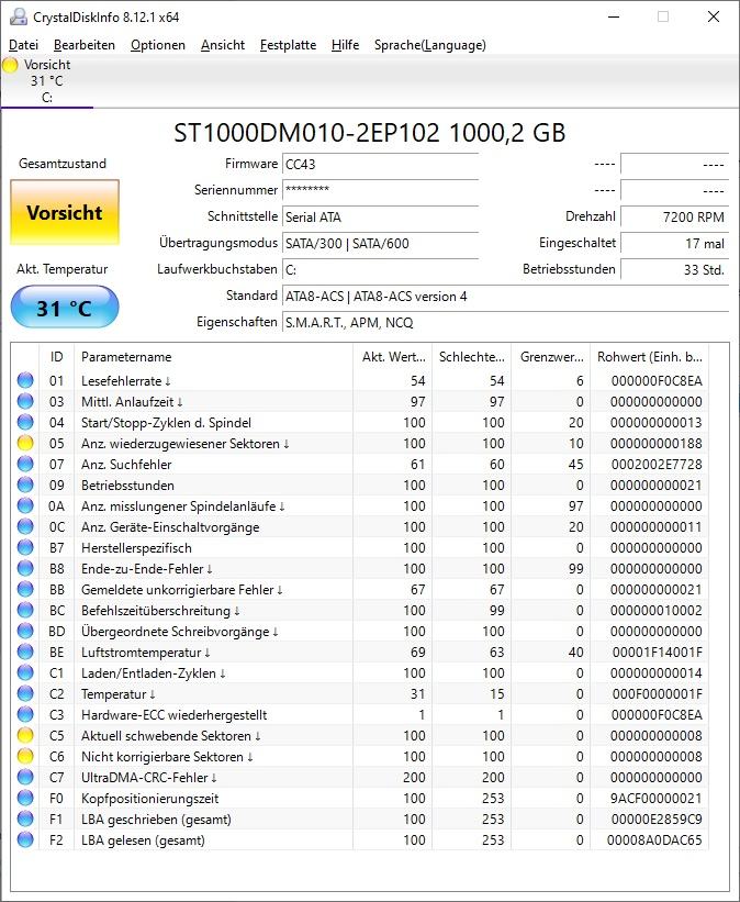

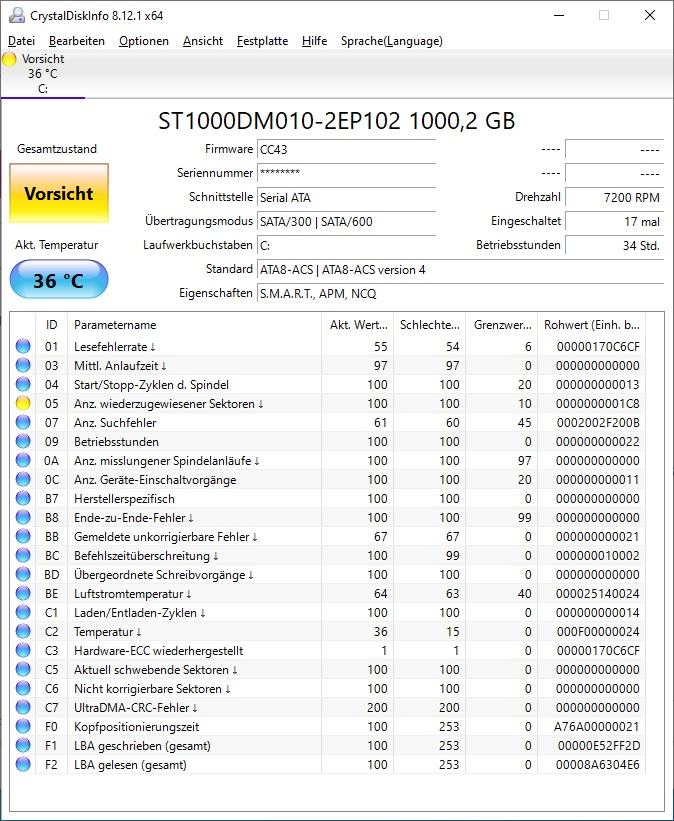

Hallo Community,
ich habe für einen Bekannten eine neue Seagate ST1000DM010 bestellt, nachdem seine alte Platte defekt war. Allerdings meldet CDI bereits nach kurzer Zeit "wiederzugewiesene Sektoren". Davor zeigte CDI auch "Aktuell schwebende Sektoren" und "Nicht korrigierbare Sektoren" an. Diese sind wieder weg, ohne dass etwas "an" der Platte gemacht wurde. Sollte man die Festplatte weiternutzen oder reklamieren?

Also hier gab es mal eine Platte, welche anfangs laut Software nur noch wenige Wochen zu leben habe. Hat sich dann aber wieder gegeben sprich die Laufzeit hat sich laut Software wieder deutlich verlängert. Hatte das Gefühl, das sich die Platte erstmal etwas einlaufen musste. @Holt ist in der Hinsicht aber sicher etwas kompetenter....
Die Zahl der wiederzugewiesenen Sektoren ist auf dem zweiten Bild dafür auch höher.
Ich würde gar nicht lange Fackeln und die direkt reklamieren, selbst bei einer alten Platte würde ich soviele wiederzugewiesene Sektoren nicht tolerieren.
