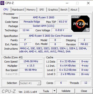

  • Prozessor (CPU): Ryzen 5 2600

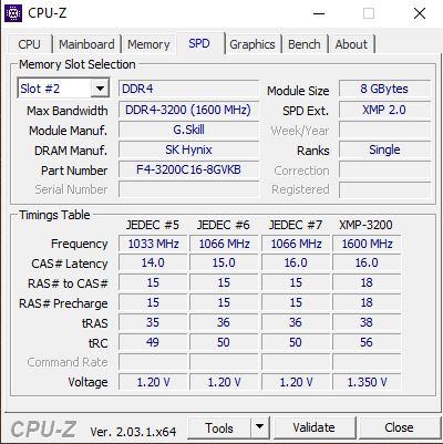

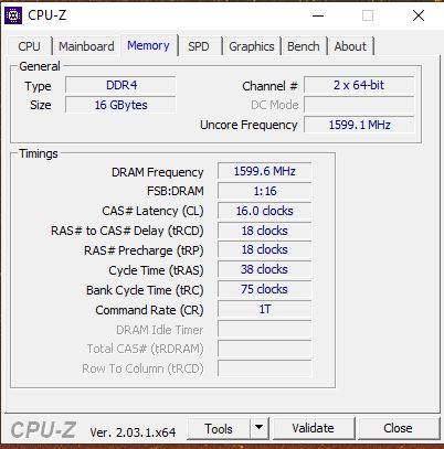

  • Arbeitsspeicher (RAM): G.Skill Ripjaws 16 GB (2x8 GB) 3200

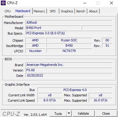

  • Mainboard: Asrock B450m Pro4

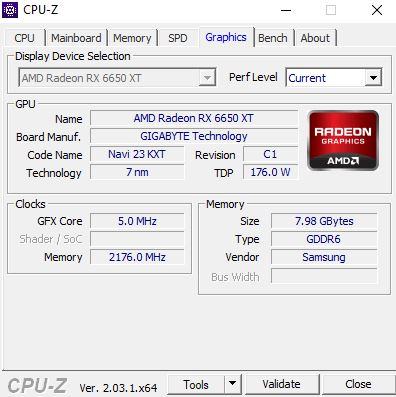

  • Grafikkarte: AMD Radeon RX 6650 XT

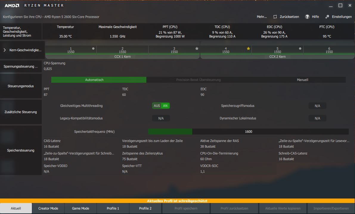

-EDC (CPU) von 99% auf niedriger Zahlen heruntergesetzt durch Einschaltung des Energiesparplans in Windows (alle anderen haben nicht geholfen)
