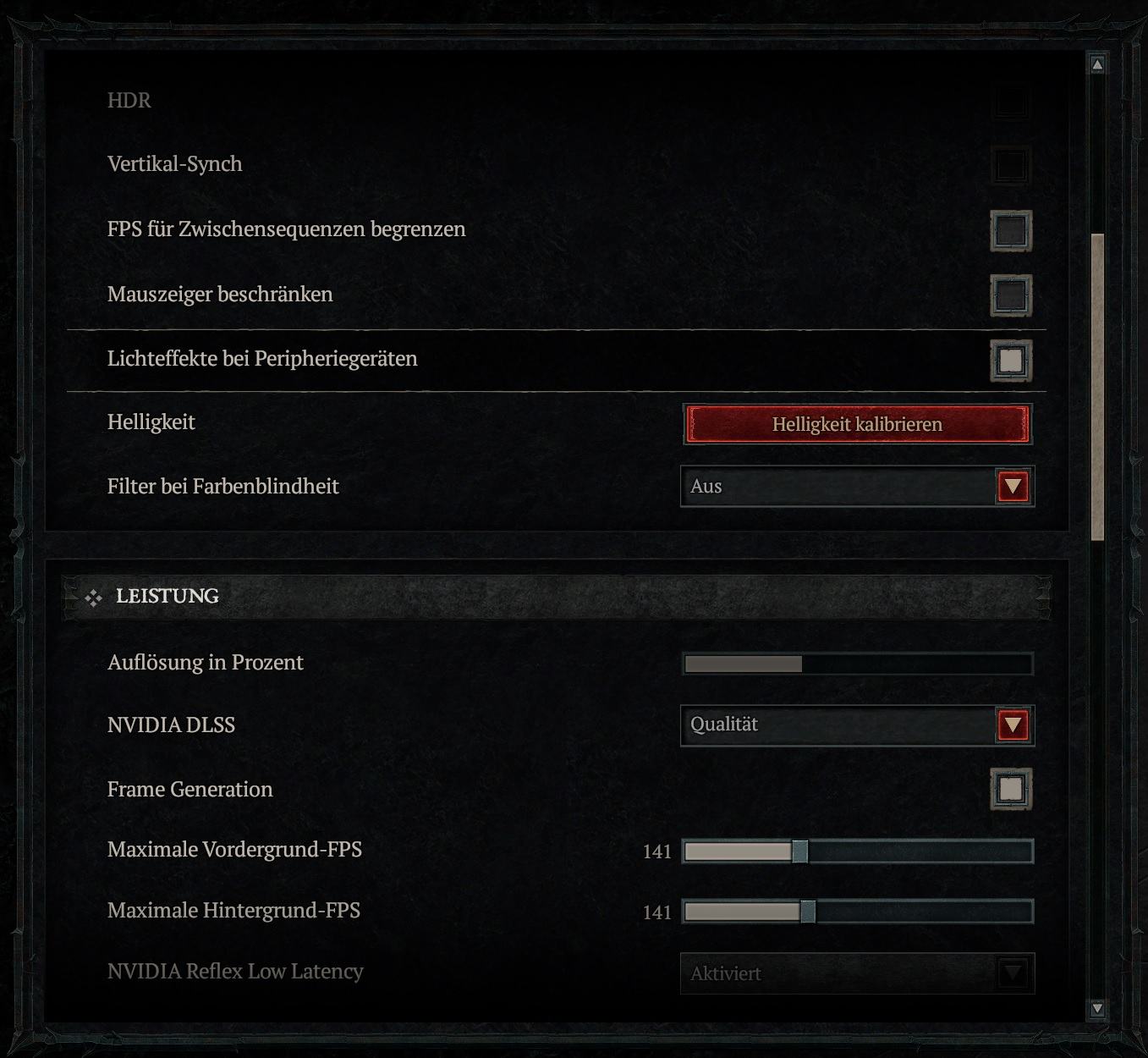

Framegeneration ist an und cap ist ingame auf 141. Habe es auch mit Rivetuner auf 141 gecapt. DLSS steht auf Qualität.
LG
du darfst bei FG NICHT mit AB/RTSS cappen. das erzeugt einen massiven inputlag und brutal schlechte frametimes
nimm den nvidia treiber oder den ingame limiter.
Vsync dann über den nvidia treiber forcen.
kommst du mit FG nicht auf die 142? dann wirst du wohl um eine schnellere cpu nicht rumkommen^^
Nein wie du im Bild siehst, klappt das nicht.
Ich mache noch mal ein screen vom Ingame setting.
LG

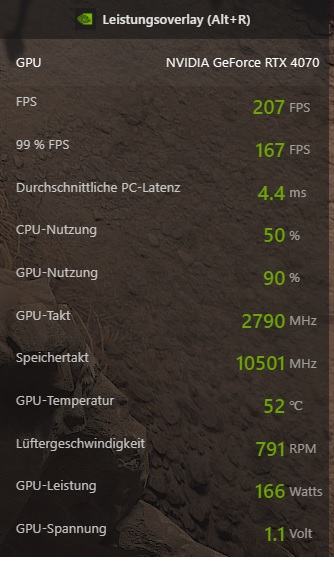

hier mal ein Update. Ich habe im Treiber mal die Settings Wiederhergestellt (reset) und das ist das Ergebnis.
Habe da aber noch nie was geändert.

strange...
dein monitor hat wie viel hz?
kann ich mir kaum erklären.
das ding ist. deine graka war ja vorher schon am chillen. Und das macht eine graka nur wenn sie von der CPU zu wenig daten bekommt. ansonsten gibt die gpu vollgas
ich kann mir daher nicht erklären was die GPU eingebremst haben soll über den treiber, denn die CPU scheint ja deutlich fixer zu sein als das was du im ersten screenshot gezeigt hast.
es gab also keinen grund warum die gpu nicht mehr gemacht hat. irgendwie total unlogisch
und auch vsync war es wohl nicht.

So sieht das normal aus ja 😁👍 die FPS dürften ausreichend sein und aufrüsten brauchst du sicherlich lange nicht hab Spaß damit 👍👍
ähm....
mach mal bitte framegeneration aus!
vll lief das nicht ordentlich
128fps bei vsync auf nem 144/165hz monitor ist aber auch nicht so normal^^
