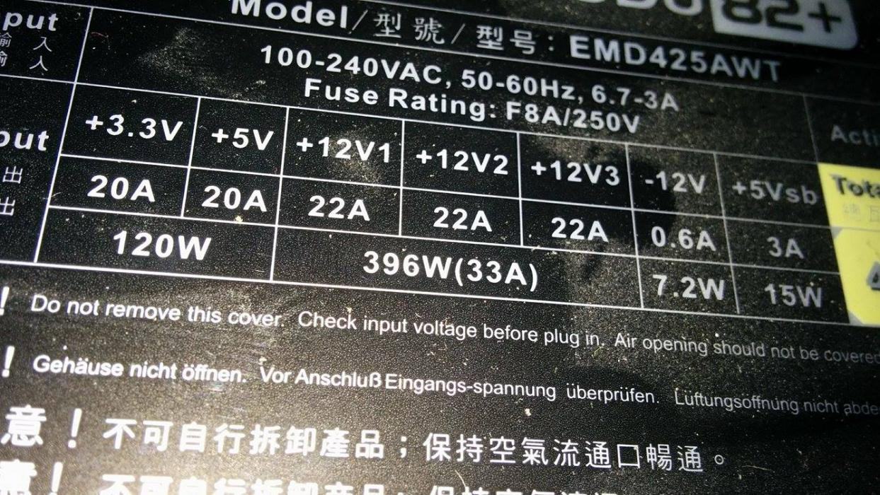

Edit: Ich sehe grade die Model Bezeichnung des Netzteils und schaut mir eher nach nem 425w Model aus. Hat das Teil evtl. wirklich einfach zu wenig Leistung?
Besorge ein anderes Netzteil und teste es aus ^^
Er hat grad keines zur Hand, er wird jetzt nen neues kaufen, vermuten stark seines (hat def. doch nur 425w) ist zu schwach^^'

Es könnte sein, dass das NT nicht mit den schnellen Lastwechseln der Grafikkarte klarkommt.
Unabhängig von der maximalen Ausgangsleistung haben viele ältere Netzteile oder Netzteile mit älterer Technik Probleme damit, dass aktuelle Grafikkarten im Bruchteilsekundentakt ihre Leistungsaufnahme massiv verändern, um Strom zu sparen oder halt Leistung zu bringen.
Mit den schnellen Lastwechseln und Probleme dadurch war mir neu, interessant. Das neue Netzteil ist da und eingebaut und jetzt läuft alles rund. Hat sich damit also erledigt :)
