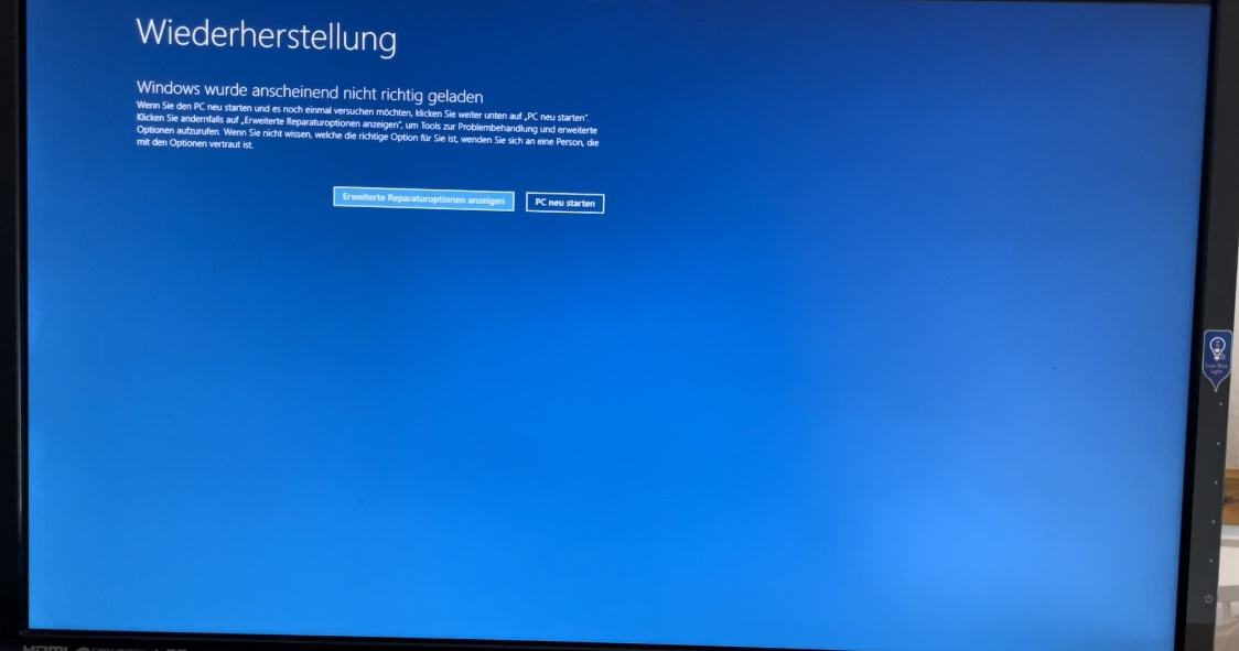

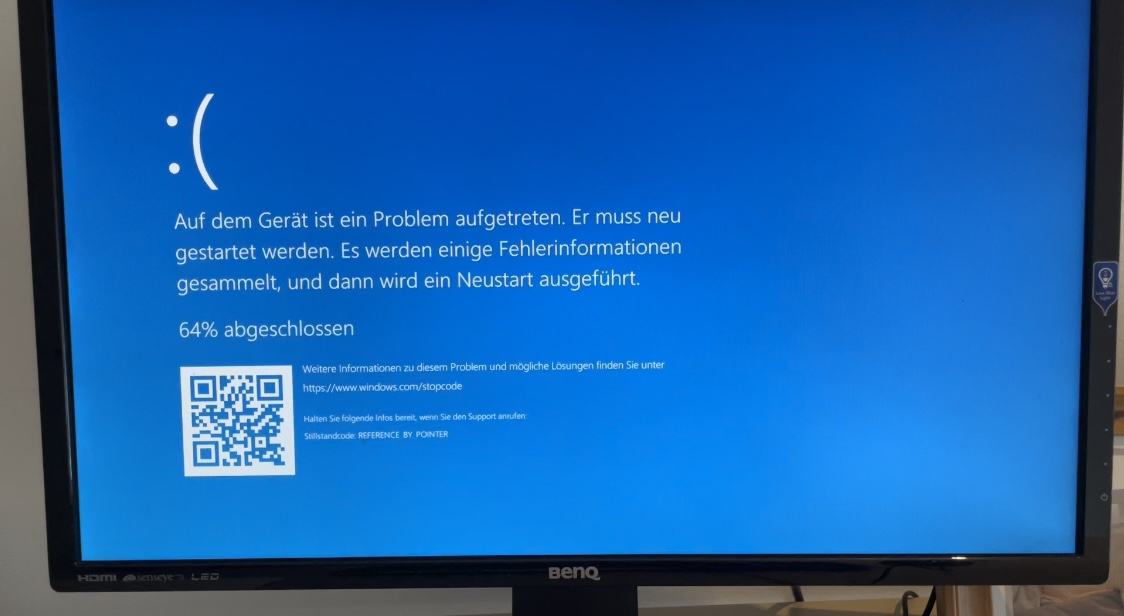

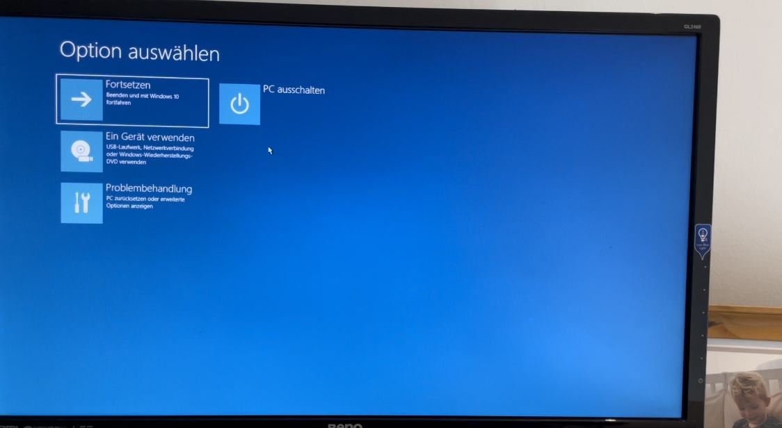

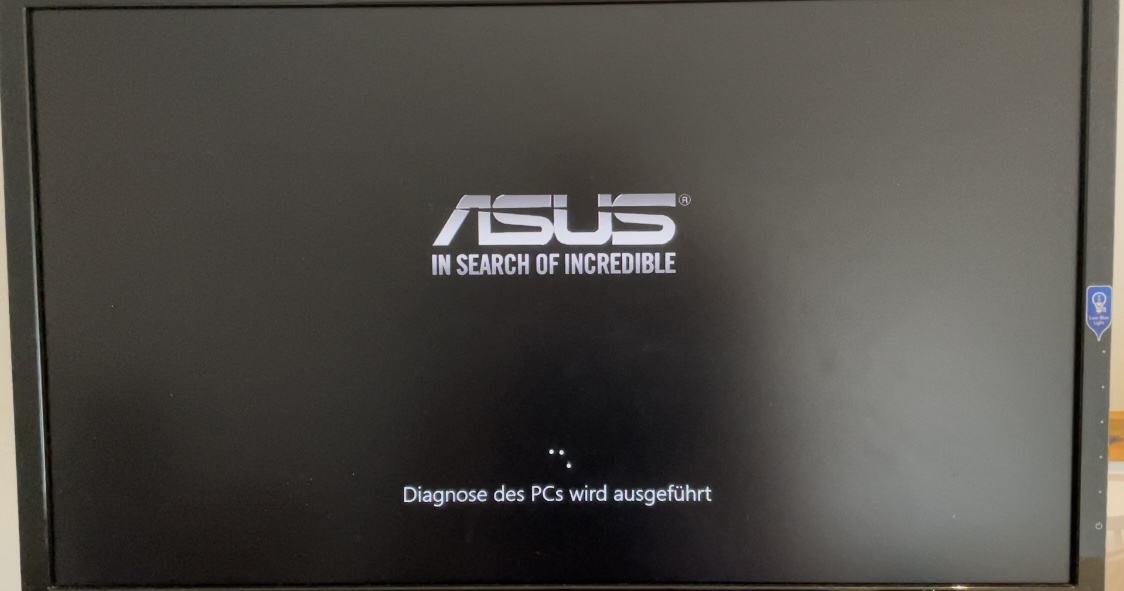

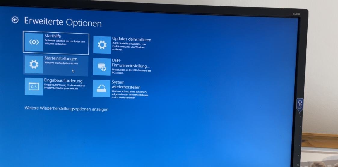

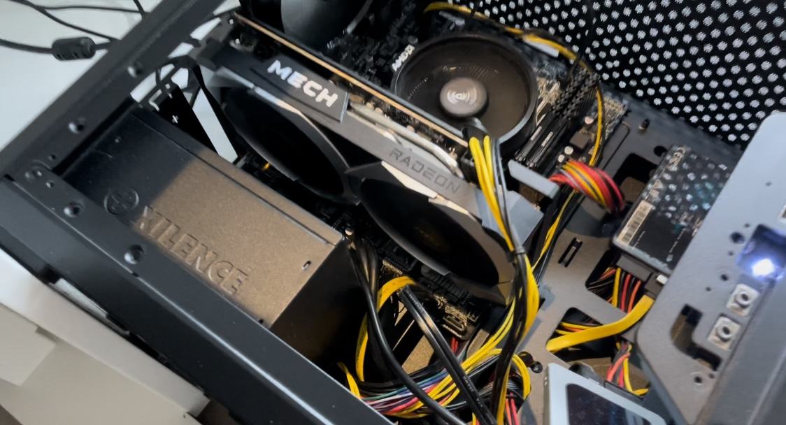

Hi, ich habe mir eine msi AMD Radeon RX 7600 angeschafft und der Rechner startet Windows nicht mehr. Woran könnte es liegen? Wenn ich meine alte Grafikkarte einbaue funktioniert alles super: RX560.
Ich habe sämtliche Optionen im Bluescreen ausprobiert aber nichts scheint den Fehler zu beheben.
Wenn ich die neue Grafikkarte einbaue und sowohl Stromzufuhr, als auch HDMI anschließe dauert es etwa 15 sek bis das erste Ladebild (Asus Mainboard) kurz aufflimmert, dann geht es direkt rüber zum Windows Sperrbildschirm (Bild1), 1-2 sek später bricht dieses aber ab und führt mich zu dieser bluescreen Fehlermeldung (siehe Bild2) Der Rechner wird dann neu gestartet (Bild3) und nach ein paar Versuchen wird mir die Option gegeben eine Systemwiederherstellung, die laut Windows aber den Fehler nicht behebt (Bild4) und so startet der Rechner erneut neu und bietet mir neue Optionen an, die aber alle samt irgendwie nichts beheben (Bild5/6).
Hab ein 500er Netzteil, daran sollte es nicht liegen. Windows funktioniert mit der anderen Karte tadellos.
Mein Board hat einen PCI-E 3.0 slot und die neue Grafikkarte ist 4.0, könnte es deshalb zu dem Absturz kommen?
Jemand eine Idee?
Nein Pcie ist Abwärtskompatibel.
Tu deine alte GPU noch mal rein und deinstalliere via DDU den Grafikkartentreiber und dann probiere es nochmal mit der neuen GPU.

Was man auch noch machen kann oder muss ist ein Bios update, möglicherweise kennt dein Board die neue GPU noch nicht.
Danke das war die Lösung!!!

Danke, Fall gelöst, lag am veralteten Bios.

Danke, Problem ist gelöst, lag am Bios
Na dann viel Spaß und sollte mal was nicht mehr laufen, vielleicht mal das NT kontrollieren.
Mit diesen Gelben Kabeln scheint es keine hochwertigen neuen NT zu geben.
