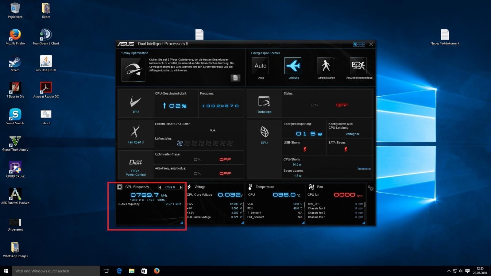

in dieser asus suite steht der cpu clock meisten unter 1,5 Ghz nur selten geht er hoch auf 3 - 3,5 Ghz (das aber erst seid dem ich windows neu gemacht habe )

hat keiner ne idee? und kann keiner was zu dem cpu clock sagen ob das normal ist oder nicht?
