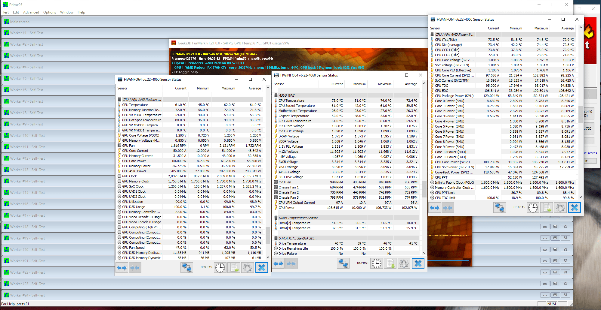

Im Meshify C hatte meine CPU spitzen von ~ 80°C unter Last ( Cinebench ) im jetzigen P600S komme ich auf 75°C.
Was Grafikkarten angeht ist das Meshify ein wahrer Glühofen hier hatte meine 5700XT Nitro+ immer zwischen 77°C - 87 °C.
Beim P600S hingegen komme ich auf max. 68°C.

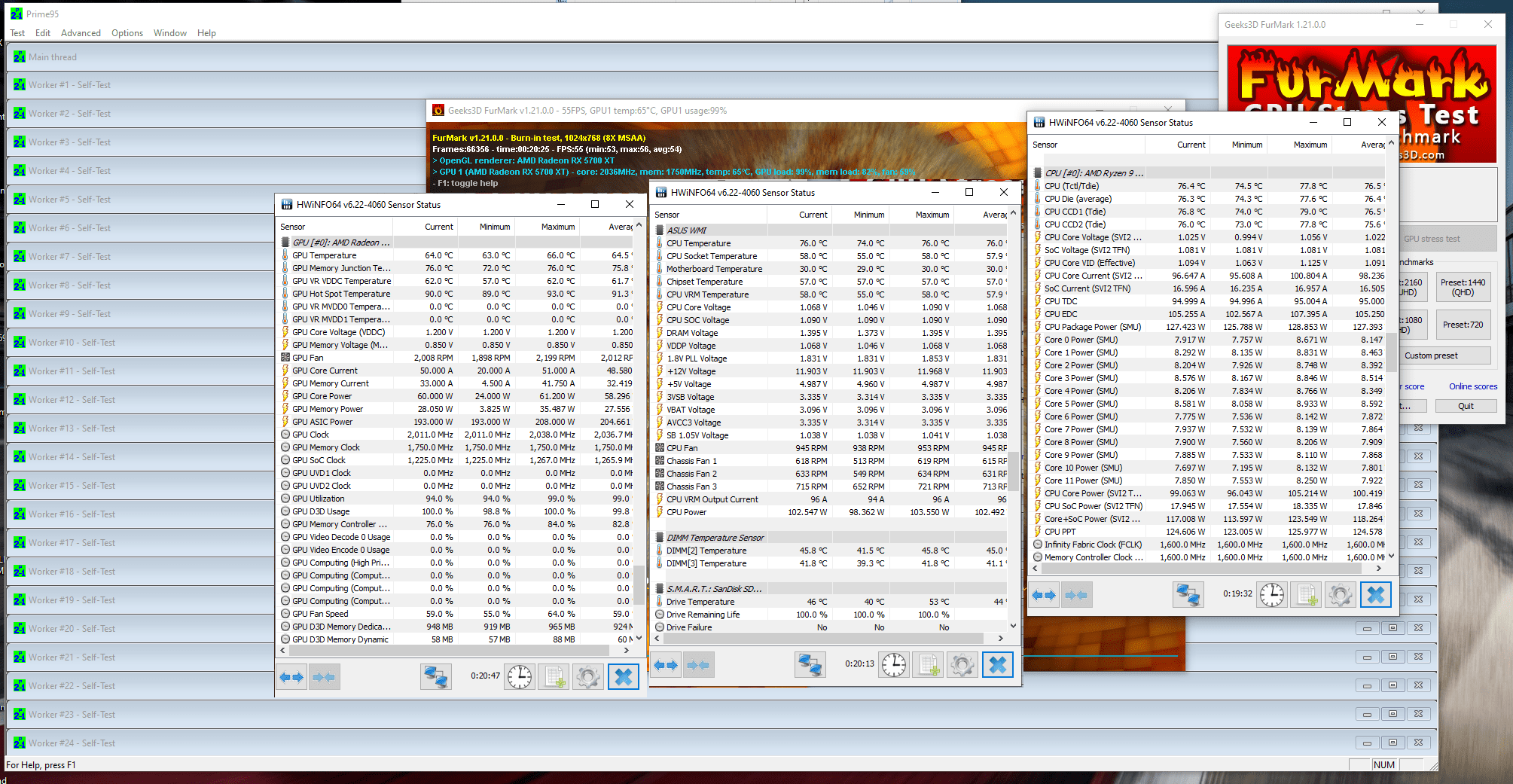

Also meine CPU wird mit Furmark + OCCT etwa 62°C warm und die Grafikkarte 65°C. Vorne sind derzeit zwei 120er Fractal Lüfter verbaut und hinten und oben-hinten auch jeweils einer.

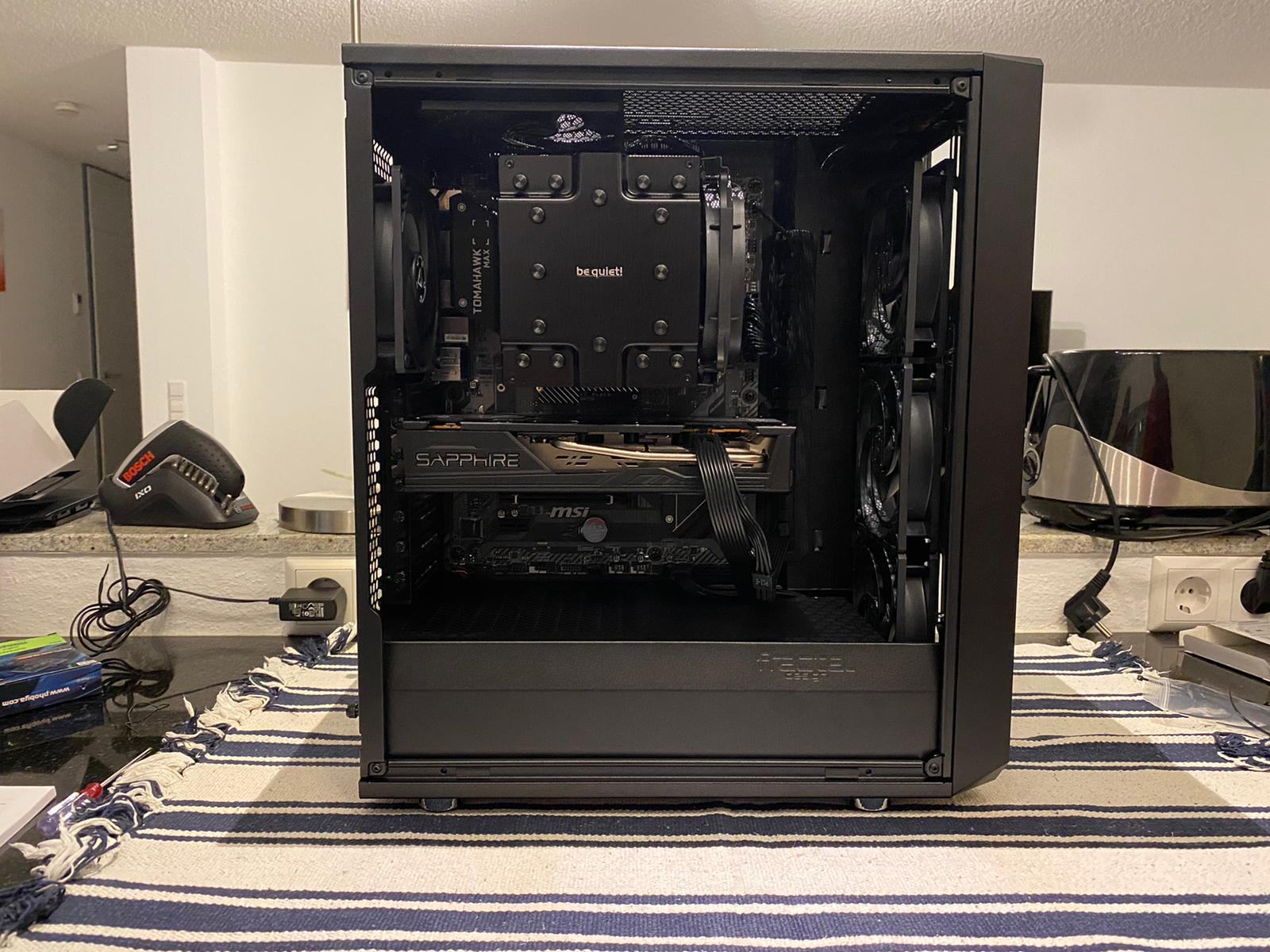

Also das Problem habe ich nicht. CPU bei Cinebench ca 63°C, GPU wird nicht über 70°C. Das einzige was mich stört ist das wie Boogey sagte die GPU direkt vor den Fans hängt, erstmal nichts negatives, jedoch passt so meine Eisbär nicht vorne rein und im Deckel ist kein Platz.

Das sind auch die, die ich habe. Das mit der Karte in den Lüftern finde ich auch sehr nervig. Vor allem, weil ich mir vorstellen kann, dass das temperaturtechnisch auch echt nicht so geil ist und soundtechnisch eventuell auch, wegen den Verwirbelungen.

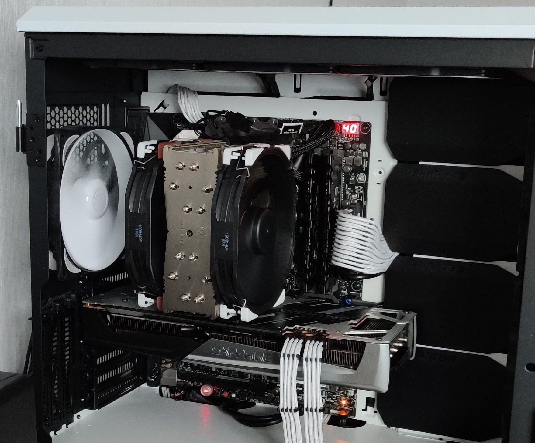

Hier ein altes Bild mit dem Mugen 5
Das P600S mit der geschlossenen Front? Bezweifel ich. Das Meshify ist da deutlich besser für Airflow.
Das P600S ist ein Hybrid Case wenn man Airflow will macht man es so
und wenn es leise sein soll eben so

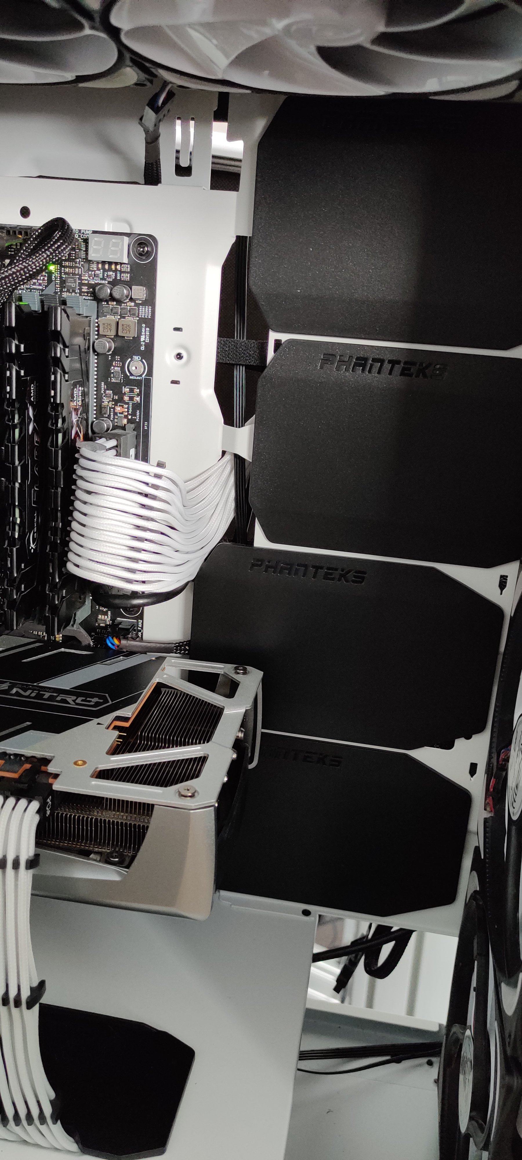

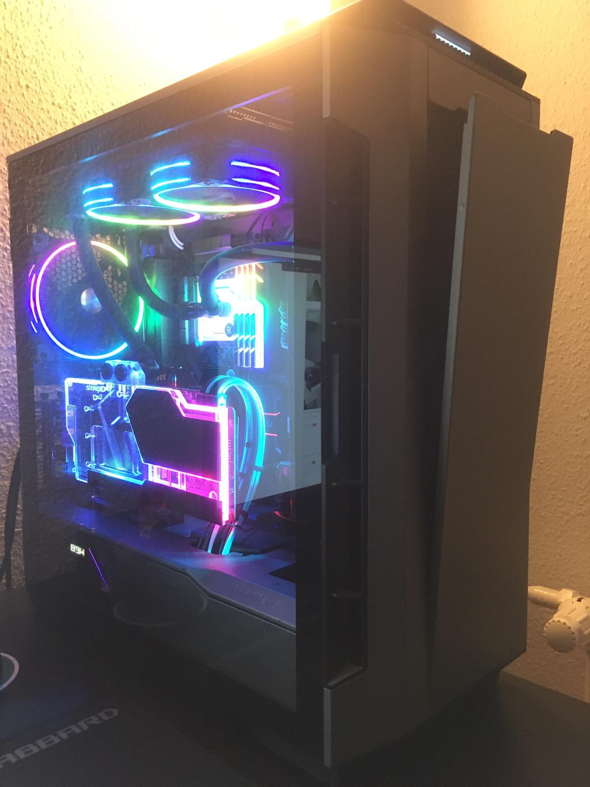

Danke dir sieht echt gut aus. Wie schaut es mit diesen "Covern" aus. Weil z.B mein ATX Kabel lässt sich effektiv nicht gut biegen, da wäre es schade wenn es dann nur zu 1/3 zu gehen würde oder so.
@WaldemarE
ich lasse bei mir die vordere Abdeckung normal zu und wenn ich zocke, dann nehme ich die nicht ab, sondern klappe es angewinkelt nach vorne. Dadurch kann der PC auch schon deutlich besser die Luft ziehen. Der Unterschied zw. angewinkelter Abdeckung und ganz ab ist dann bei mir kaum vorhanden (ist aber auch alles wassergekühlt)
(sorry für die schlechte Bildqualität, aber gerade im dunkeln kriege ich es mit dem Handy nicht besser hin)

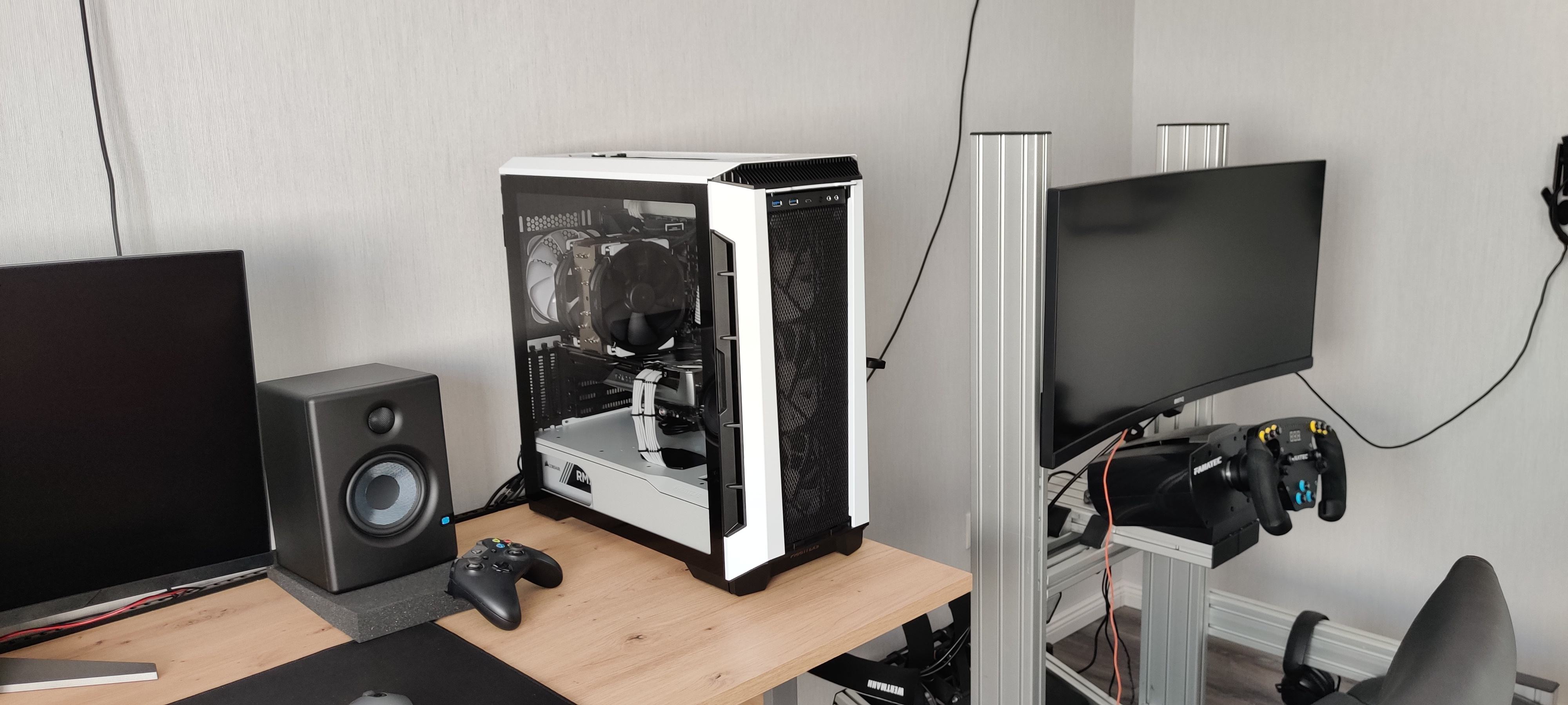

Also die Frage bezog sich darauf ob man diese Cover nicht zu bekommt, je nach Kabel und diese dann offen stehen.
Wolltest du es hier nicht zumachen oder konntest du es nicht, weil dann z.B das Kabel gequetscht wird.
Hab es extra für das Bild aufgemacht.
Wenn es zu ist sieht es bei mir so aus
Muss aber noch am KM etwas arbeiten ^^
