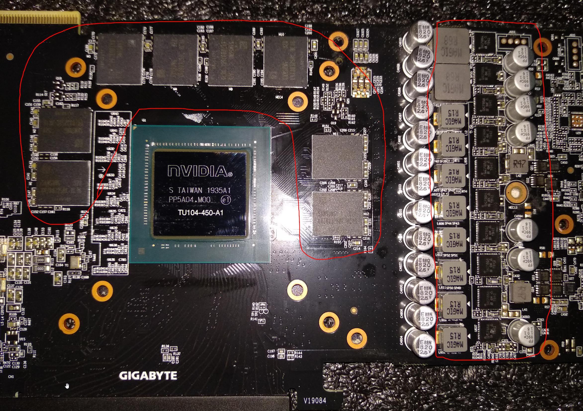

Hab mal rot markiert auf welchen Komponeten Wärmeleitpads drauf waren.

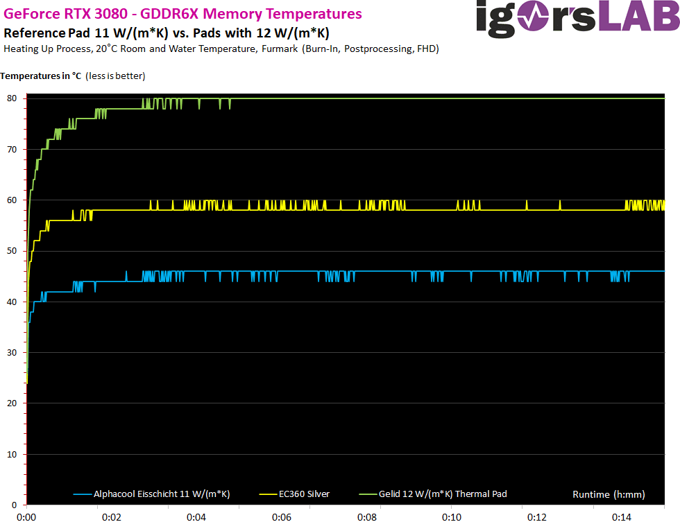

seit Igor die Padas getestet hat sollte wohl alles klar sein.........
12w/mk EC 360 silver 100x100x1mm 20 euro -> Temperatur speicher bei der RTX 3080 -> 60 Grad
11w/mk Ahlpahcool Eisschicht 100x100x1 -> Temperatur speicher bei der RTX 3080 -> 44 Grad
7w/mk Alphacool Eisschicht 100x100x1 -> Temperatur speicher bei der RTX 3080 -> 68 Grad
7w/mk Alphacool Eisschicht Rise Soft 100x100x1 -> Temperatur speicher bei der RTX 3080 -> unbekannt aber durch die exa Soften Pads weit unter 68 Grad

in dem Test:
Alphacool Eisschicht 11w/mk
EC Silver 12w/mk
Gelid 12w/mk

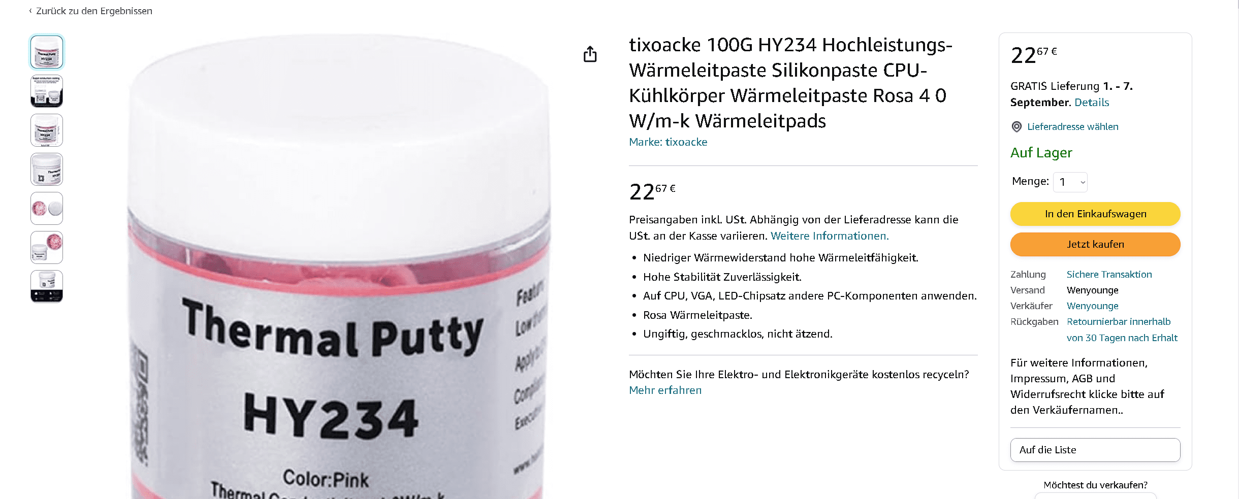

Hier werden verschiedenen Pads und Putty getestet.
