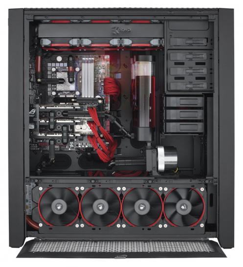

Hier so müsste man das verkabeln :d voll geil gemacht.
Nur bestimmt teuer
