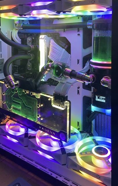

Neue Wasserkühlung 2.0 diesmal ohne Probleme
Ich sagte ja, dass es geht. Du hast das Phanteks Enthoo 719? Da habe ich schon Bilder von 2 XSPC TX480er intern gesehen, aber dicker als die TX darf da keiner der beiden Radiatoren sein.
Edit: gerade erst gecheckt, du bist ja der TE :)
Primoo und 719 sind jetzt ja nicht so weiter auseinander.
Da würde aber problemlos mehr gehen? Oder bist du da schon irgendwo knapp?
unten geht nicht mehr wenn man 25mm Lüfter nehmen will. Man kann den MagicCool Radiator nehmen aber dann gehen nur Slim Lüfter
Zwischen Lüfter und GFX sind vielleicht 0,2cm
Wenn man die GPU Vertikal verbaut. Möchte aber gerne Horizontal bleiben.
Dann würde ich oben und unten einen 60mm Klotz verbauen, da es wohl die einzigen Radiatoren sind die man aktuell in weiß bestellen kann, wenn es passen würde...
Achso und das passt das denn oben mit den RAMs? Die HWLabs in weiß sind keine Option ?
Doch klar würden auch anderen gehen. Aber ins weiße Lian Li Gehäuse möchte ich oben und unten keine schwarzen Radis rein machen.
Seite kann ruhig schwarz sein.
Finde aber keine die lieferbar sind.
jo die hab ich in der 360 Variante aber laut Testberichten performen die nur in low RPM.
Bis 1200 rpm noch gut dabei und über 1200 rpm wird doch schon viel zu laut. Wenn du 2 davon einbaust, dann wirst du doch wohl kaum über 1000 rpm benötigen.
Die passen doch aber nicht ins Lian Li Gehäuse :(
stimmt, ich war noch bei 480er Radis, aber die passen da wirklich nicht und der 360er wird wohl nicht mehr in weiß hergestellt.
Alternativ: Spraydose raus und selber weiß machen :)
Gibt nix außer die 60mm Teile von Alphacool.
Habe aber nicht so viel Lust selbst zu lackieren...
Jo die HWLabs Genesis 360 Satin sind nicht lieferbar. Genauso wie die XSCP Ultrathin 360. Die Lian Li User kaufen alles weg! :d

Würde dann wohl folgende Radis verbauen.
1x Black Ice Nemesis Radiator GTS 360
1x Black Ice Nemesis Radiator GTS 360 X-FLOW
1x Alphacool Eisbrecher Pro XT45 Full Copper 360mm
Werde mich dann mit einer weißen Sprühflasche am Wochenende bewaffnen :)

Dann wird es
1x XSPC Xtreme Radiator RX360 V3 - 360mm
2x Black Ice GTS

Nehme jetzt auch 3x den Black Ice Nemesis Radiator GTS 360 , weil der XSPC einfach 50€ teurer ist. Und ich denke das macht es absolut nicht aus...
Acrylrohr, DP Ultra und ggf eines der neuen AC Messingtops mit einer (oder zwei) vernünftigen D5. Wenn das Geld ein bisschen lockerer sitzt, D5 Dual Messingtop, wenn man die dann etwas runterregelt, sollte praktisch nichts mehr hörbar sein. AGB würde ich aus Echtglas nehmen, AC oder WC.
Da die Dual Messingtops vergriffen sind, wird es erstmal eine einzelne werden:
Alphacool VPP655 PWM - G1/4 IG inkl. Eisdecke D5 - Acetal V.3
Die 755 soll ja schlechter als die 655 sein...
Lieferbar wäre aber der Alphacool Eisdecke DDC Dual Messing Aufsatz - Deep Black
Da passen aber wohl nur Alphacool DC-LT, Laing DDC, Eispumpe VPP755 oder Laing D5 Pumpen rein. Taugt da eine von?
