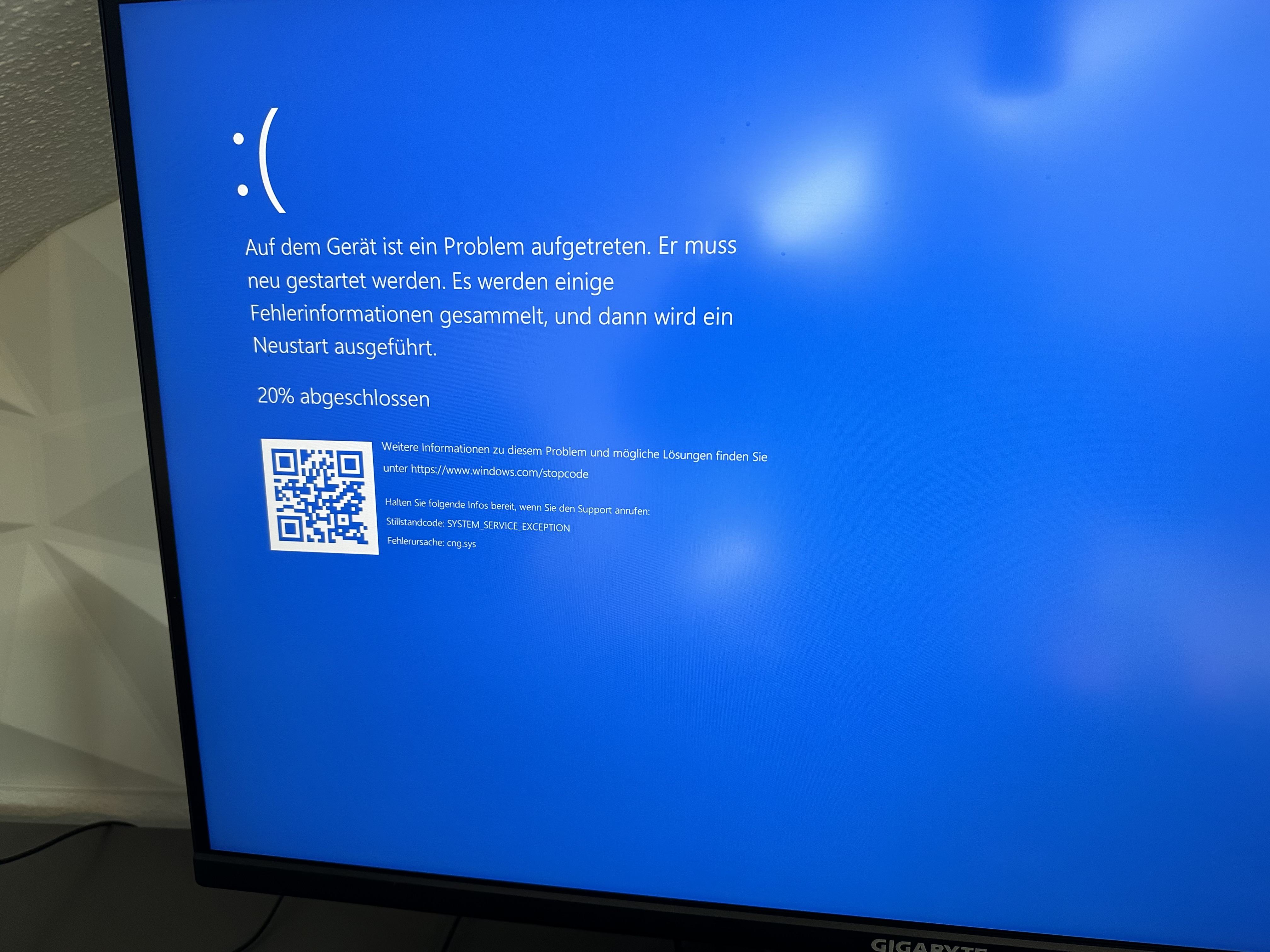

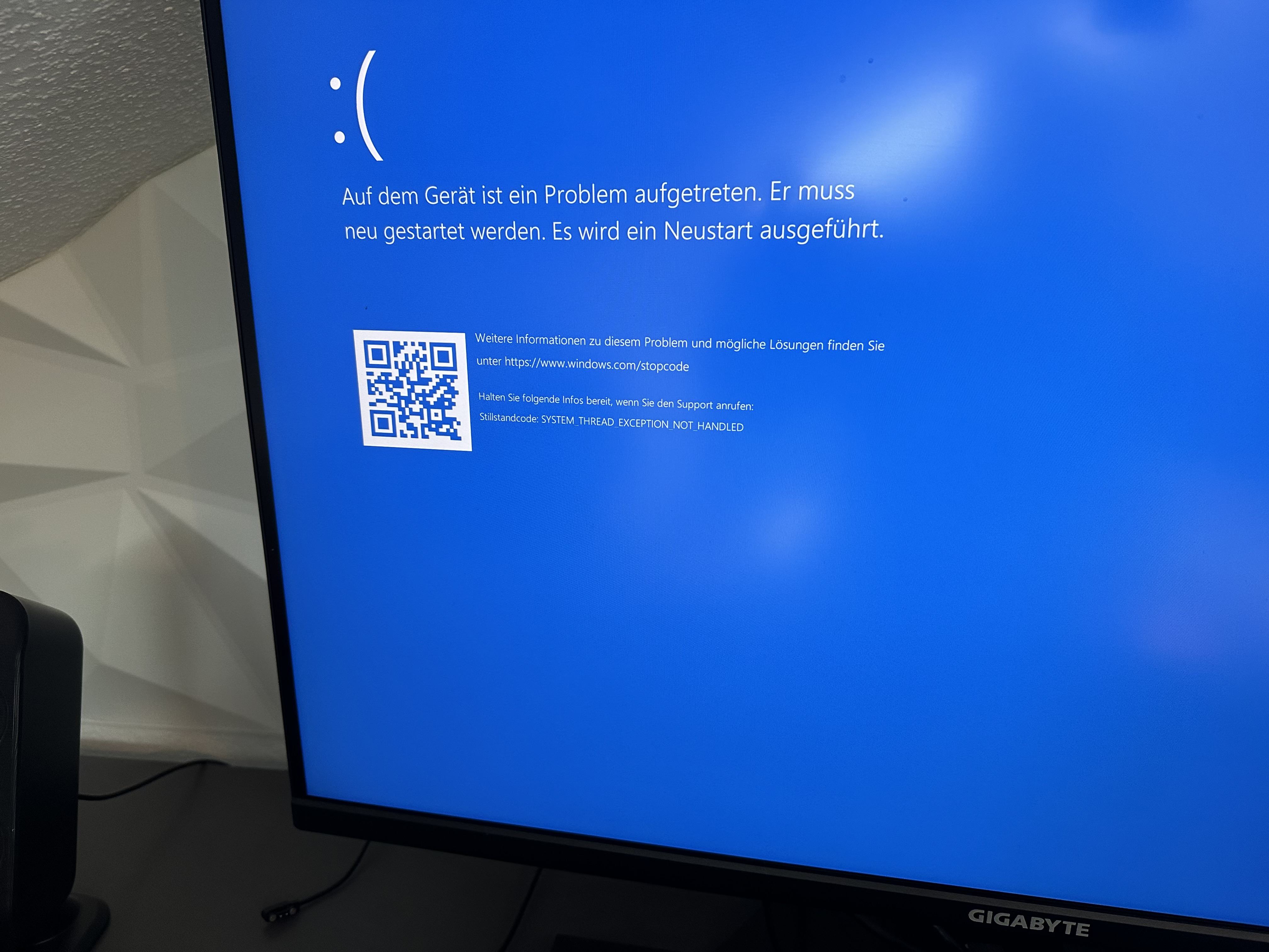

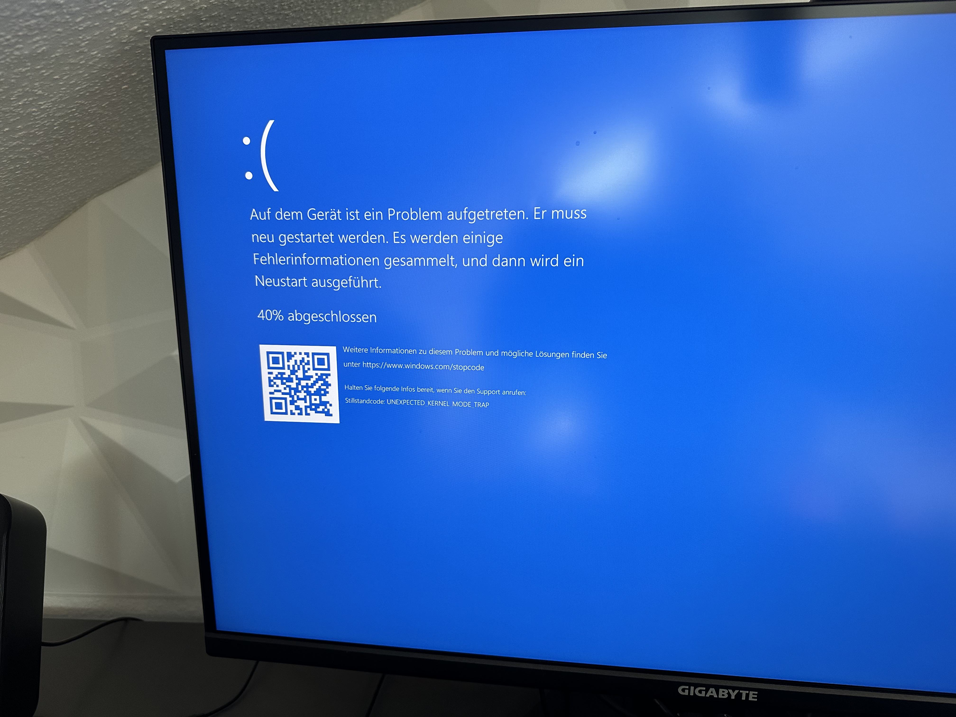

Hallo .... nach dem Tausch vom i5 12400F auf einen i5 13600KF konnte ich das Win10 bist zur Anmeldung starten und ist kurz danach mit einen Blue Screen abgeschmiert.

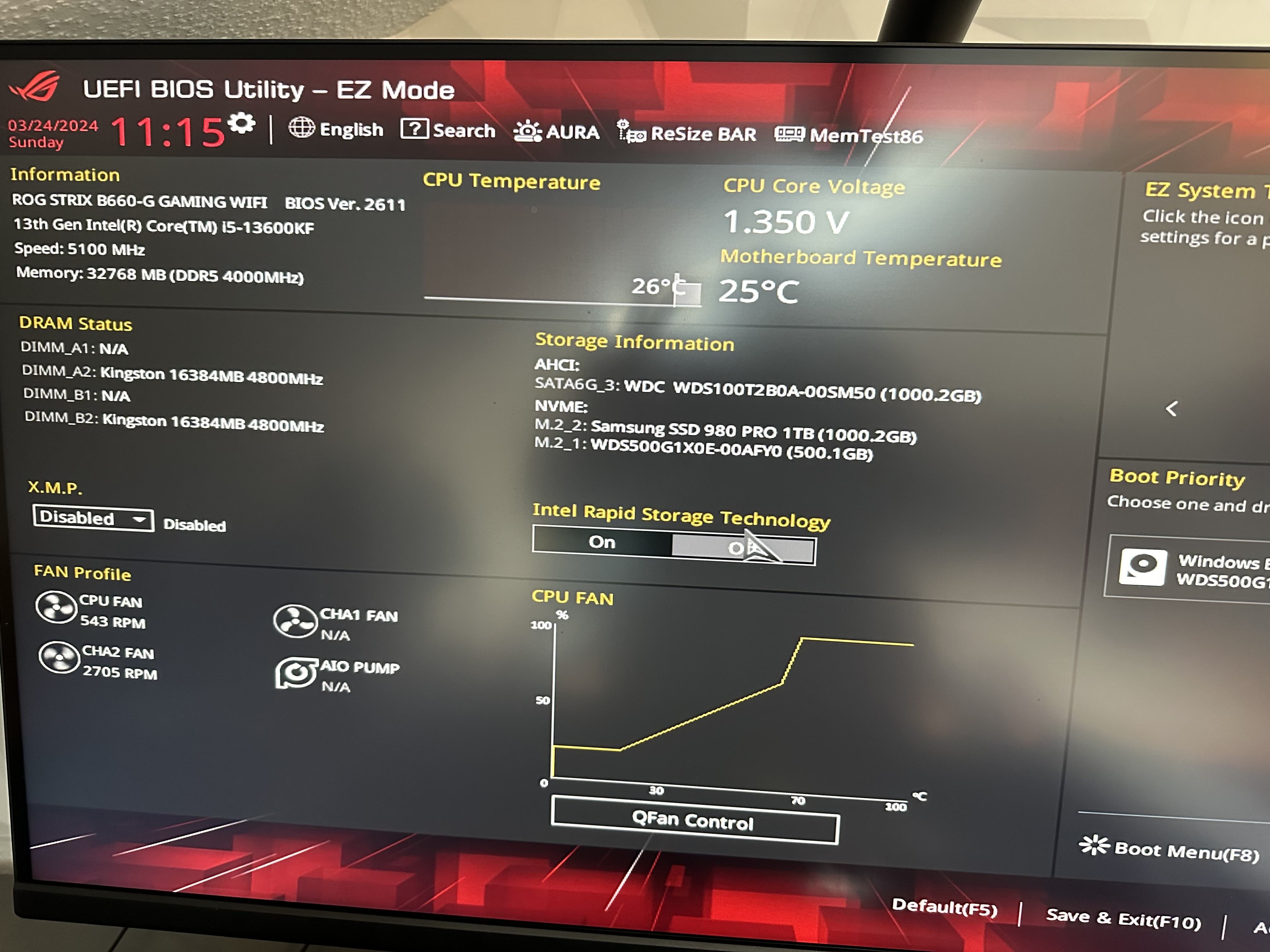

Das Bios vom ROG STRIX B660-G GAMING WIFI BIOS 1620 hatte ich vorher auf Default geladen. Die Bios Version ist für Raptor Lake geeignet , im UEFI sind alle Einstellungen auf Standart/Auto. Das laden von Win10 ist ohne BSOD nicht möglich. Das laden von Linux vom Stick ist nur bedingt möglich und verhält sich merkwürdig z.B . startet man den Browser erscheint ein crash Report ohne eine Seite zu laden.

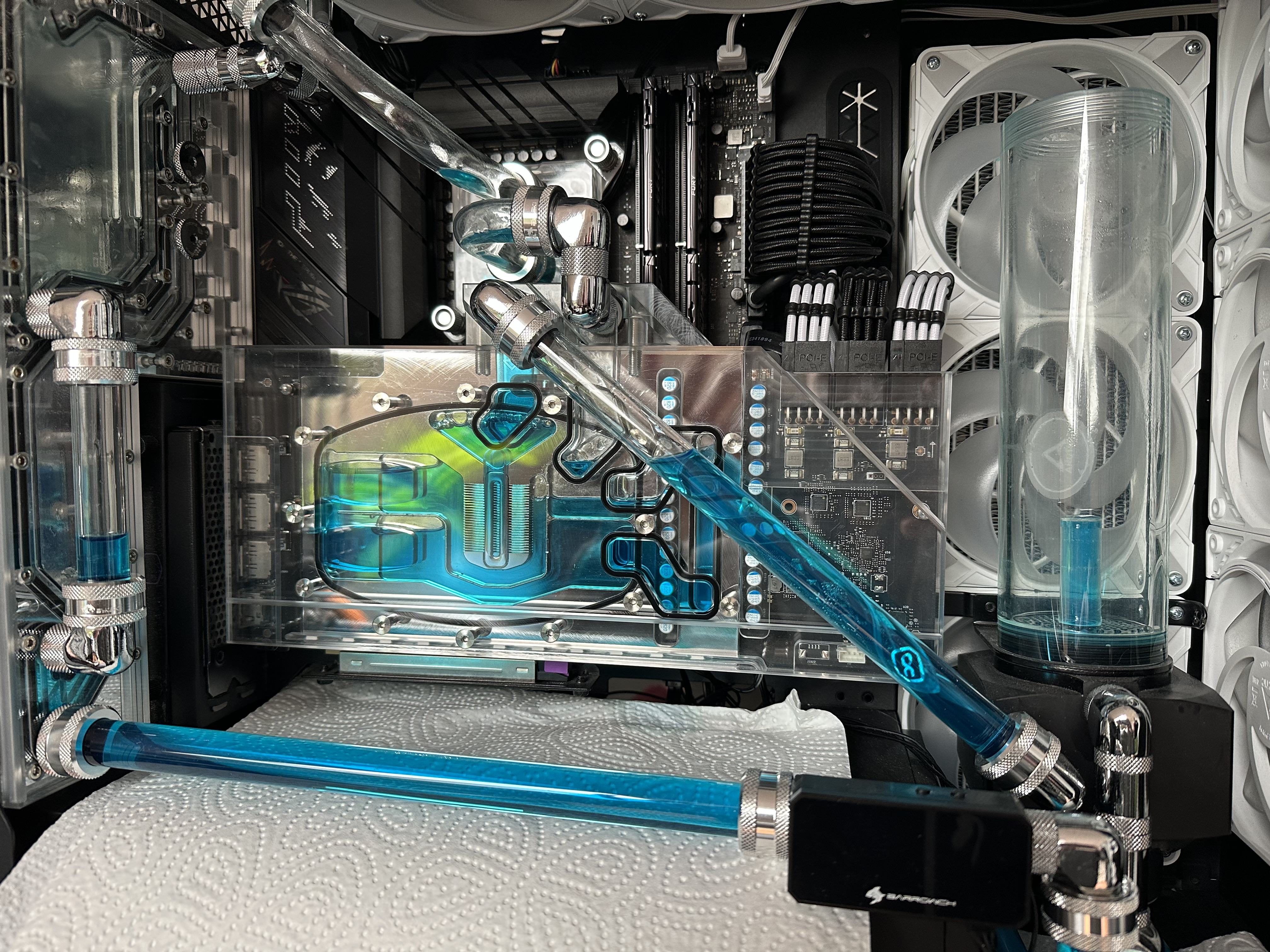

Da ich eine Castom Wasserkühlung verbaut habe (inkl. Grafikkarte) ist das umbauen nicht so lustig. Dennoch habe ich den 12400F wieder eingebaut und alles läuft wie es soll.

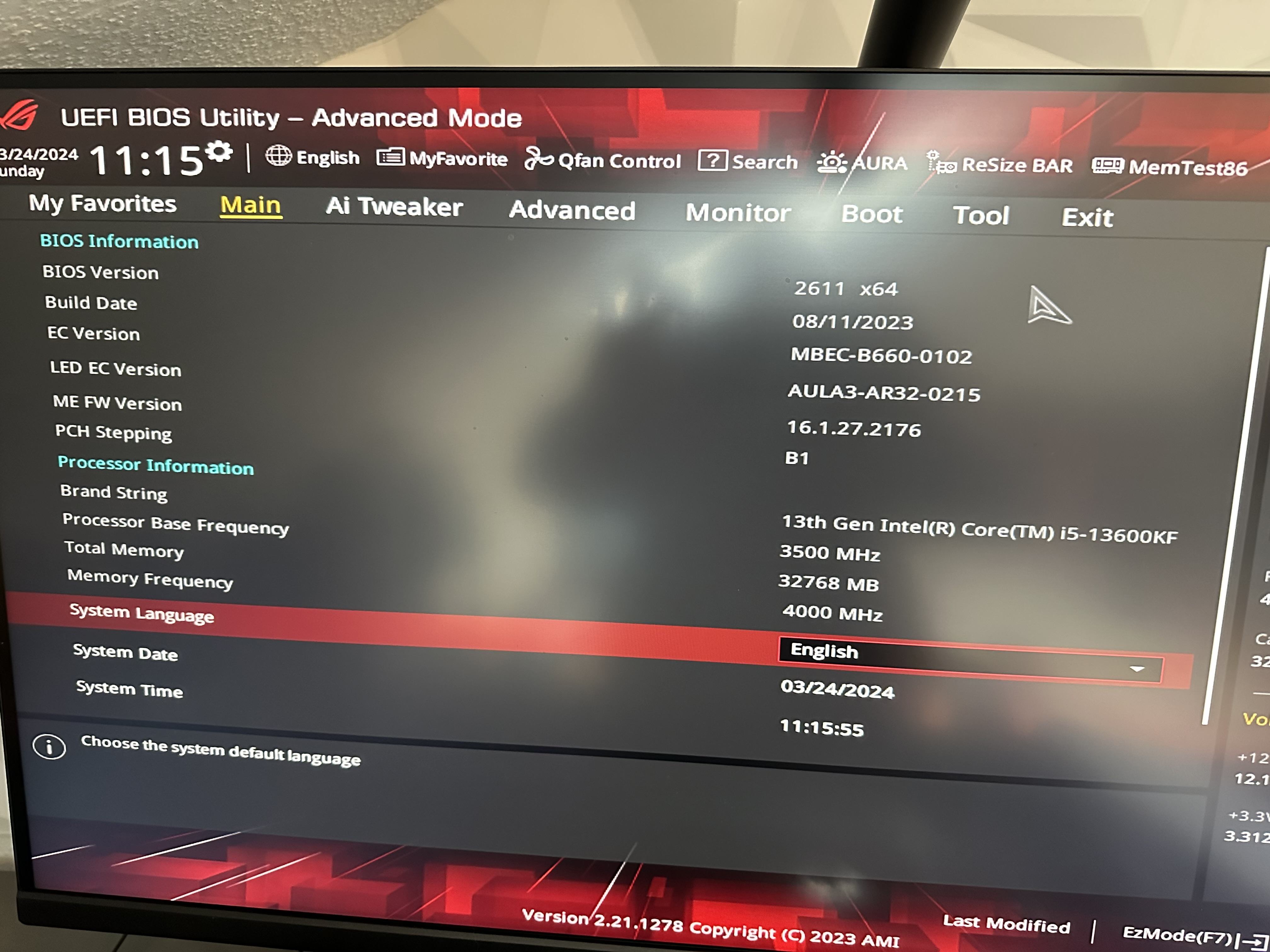

Da ich noch nie die ME Firmware (im BIOS) geupdatet habe dachte ich mir das wäre ein Ansatz.
Also wieder den 12400F ins Board und die ME Firmware mit auch neueren BIOS 2611 geladen. Default Setup durchgeführt und 13600KF eingebaut. Gleiches Fehlerbild BSOD zum Start.

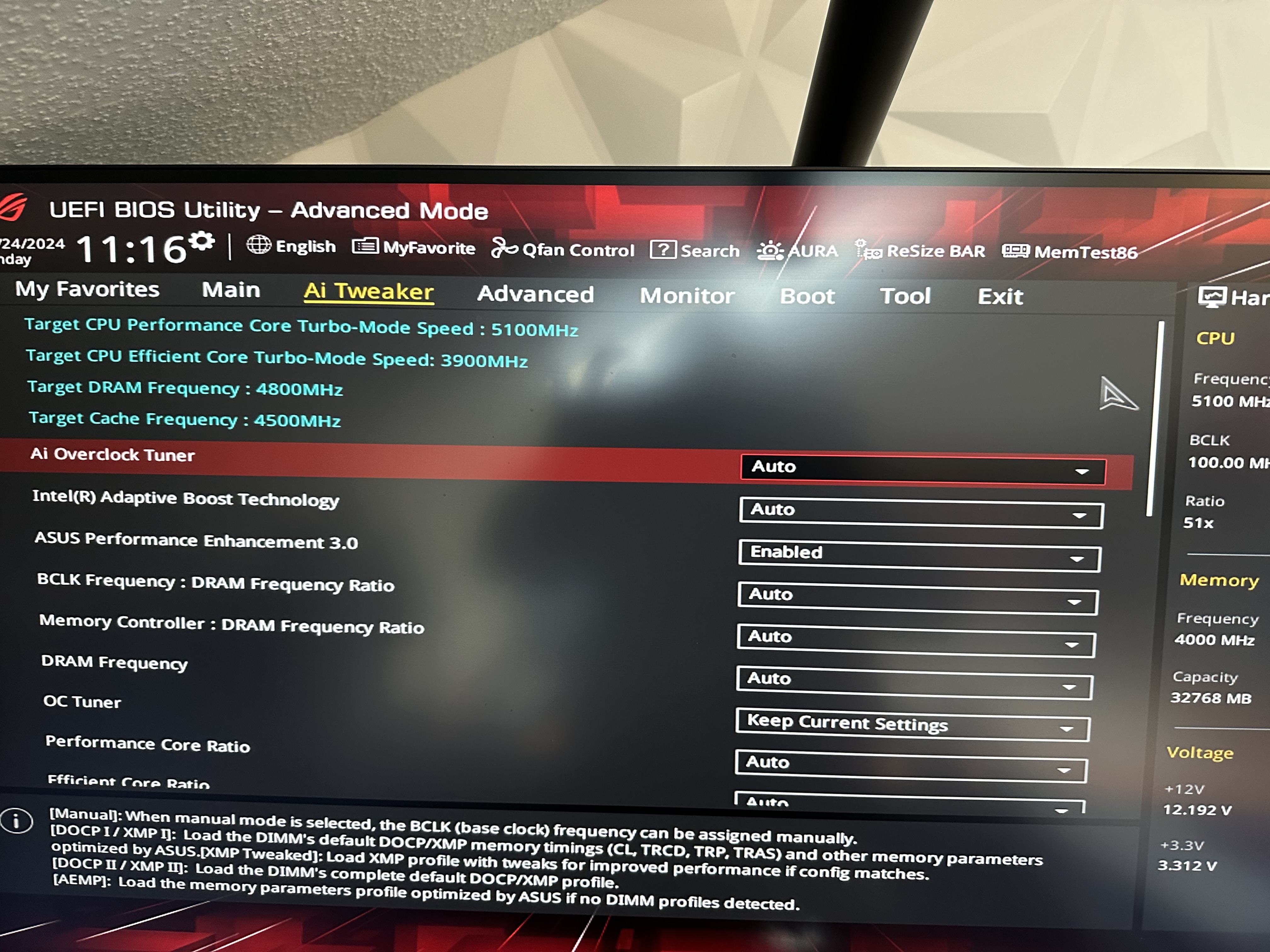

Im UEFI sind die Temperaturen zwichen 28-30 C , ich habe auch den Core Clock testweise auf 4.4 Ghz gesetzt und die Spannung auf 1.34 Vcore Manuel gesetzt. Auch habe ich anderen DDR5 Speicher getestet ohne eine Besserung.

Würde erstmal XMP + Alle Turbomechanismen abschalten, so das die CPU nur mit geringem Maximaltakt und ohne RAM OC läuft. Idealerweise nur mit höchstens Basistakt.
Und stelle SVID Behaviour auf Typical, diese verdammten Asus Bretter klatschen immer viel zu viel Spannung auf die CPU.

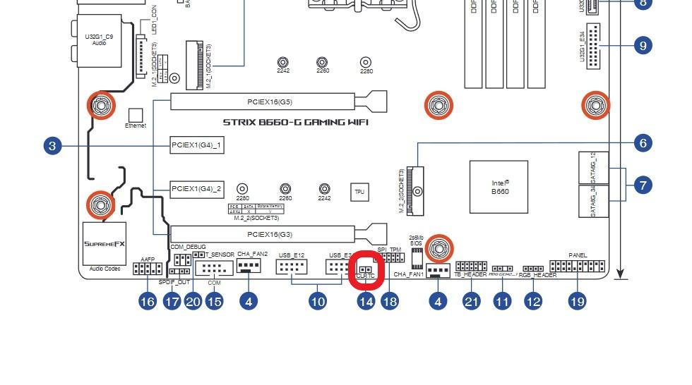

Viele unterschätzen, wieviel so ein Clear CMOS ausmachen kann. In Verbindung mit dem 12400F sind alte hinterlegte Daten vorhanden, die sich kaum mit dem 13600KF vereinbaren lassen. Und die Batterie brauchst du nicht rausnehmen und damit auch die Grafikkarte nicht.
PC stromlos machen, mehrmals auf den Power-Button drücken, damit das System komplett stromlos ist und dann die beiden markierten Pins für ein paar Sekunden kurzschließen.
Setzt das Board heutzutage nicht alles zurück, wenn man eine neue CPU einsetzt? Zumindest kommt bei mir nach einsetzten einer neuen CPU (MSI) immer die Auswahl, welchen Kühler ich einsetzte, bzw. welche Leistungsbegrenzungseinstellungen ich setzten möchte.
Sollte das Board, wenn es vom Hersteller so hinterlegt ist.
Tja, da wäre jetzt ein entsprechender Button am I/O-Panel sinnvoll.
Ich hatte das Gefühl, das der CMOS CLear Button am Mobo hinten nicht den gleichen Effekt hat, wie das Brücken der PINs. Am Mobo musste ich meistens 2-3 drücken, damit der Rechner wieder startete. Brücken musste ich immer nur einmal... Zwar anderer Sockel und Chipsatz, aber möglicherweise reicht das Laden der Defaults im BIOS nicht (immer) aus.
@Sp4wn17, ich muss auch immer ein lange Pinzette zur Hilfe nehmen, ist zu wenig Platz für meine Hand zw. Graka und Gehäuse.

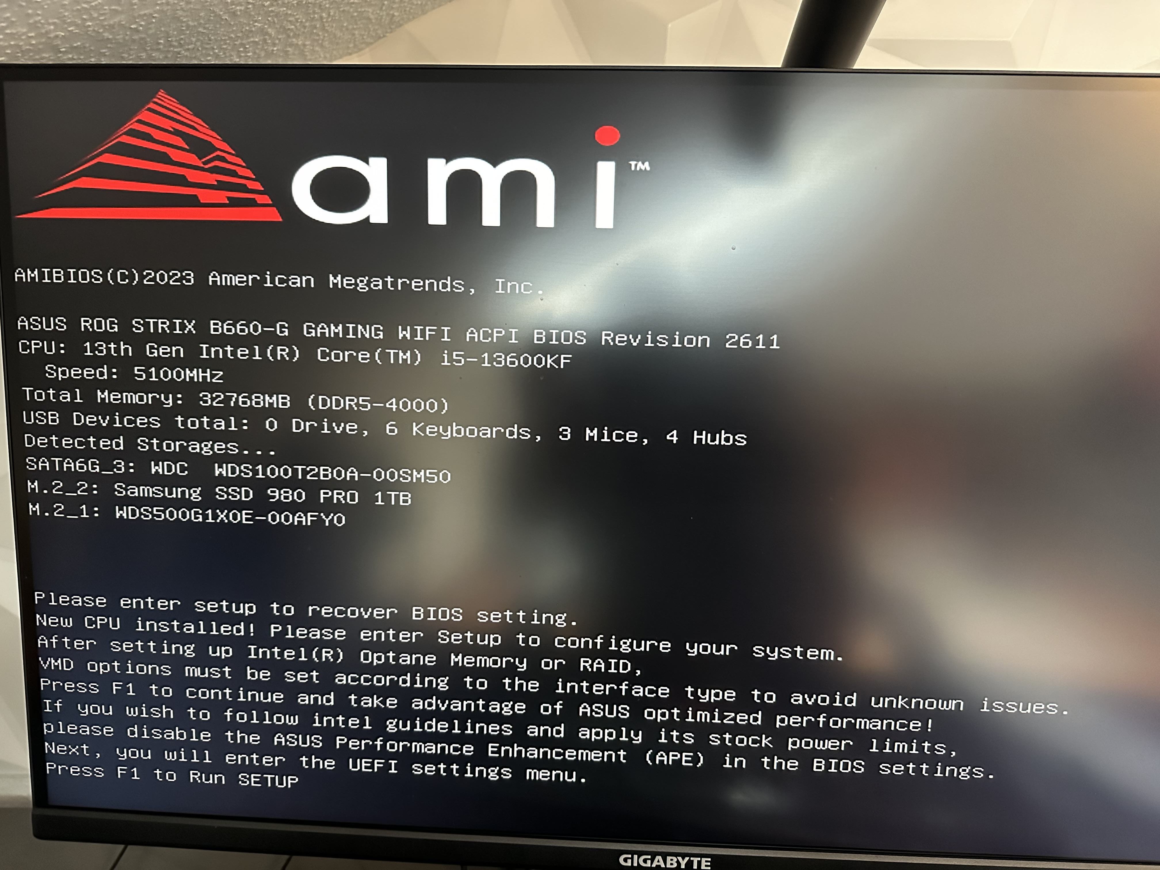

OK werde es also jetzt doch nochmal mit CMOS Reset probieren. Würde ich eine neue CPU kaufen, könnte das mich auch wieder einholen also jetzt Daumen drücken.
In 15 min. wissen wir mehr ...
Was soll ich sagen FAIL (n)
Noch ist der 13600KF verbaut , was sollte ich noch tun?

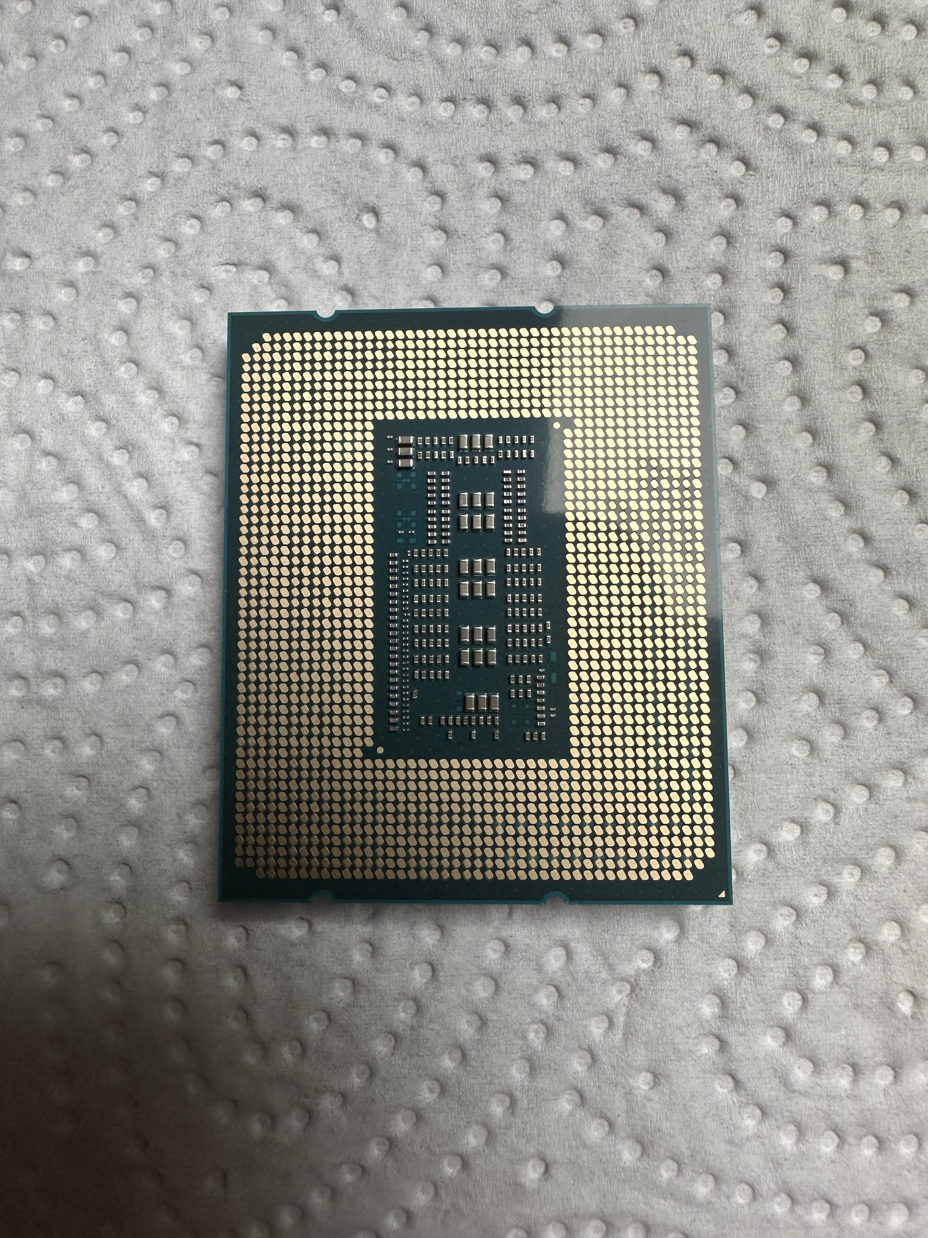

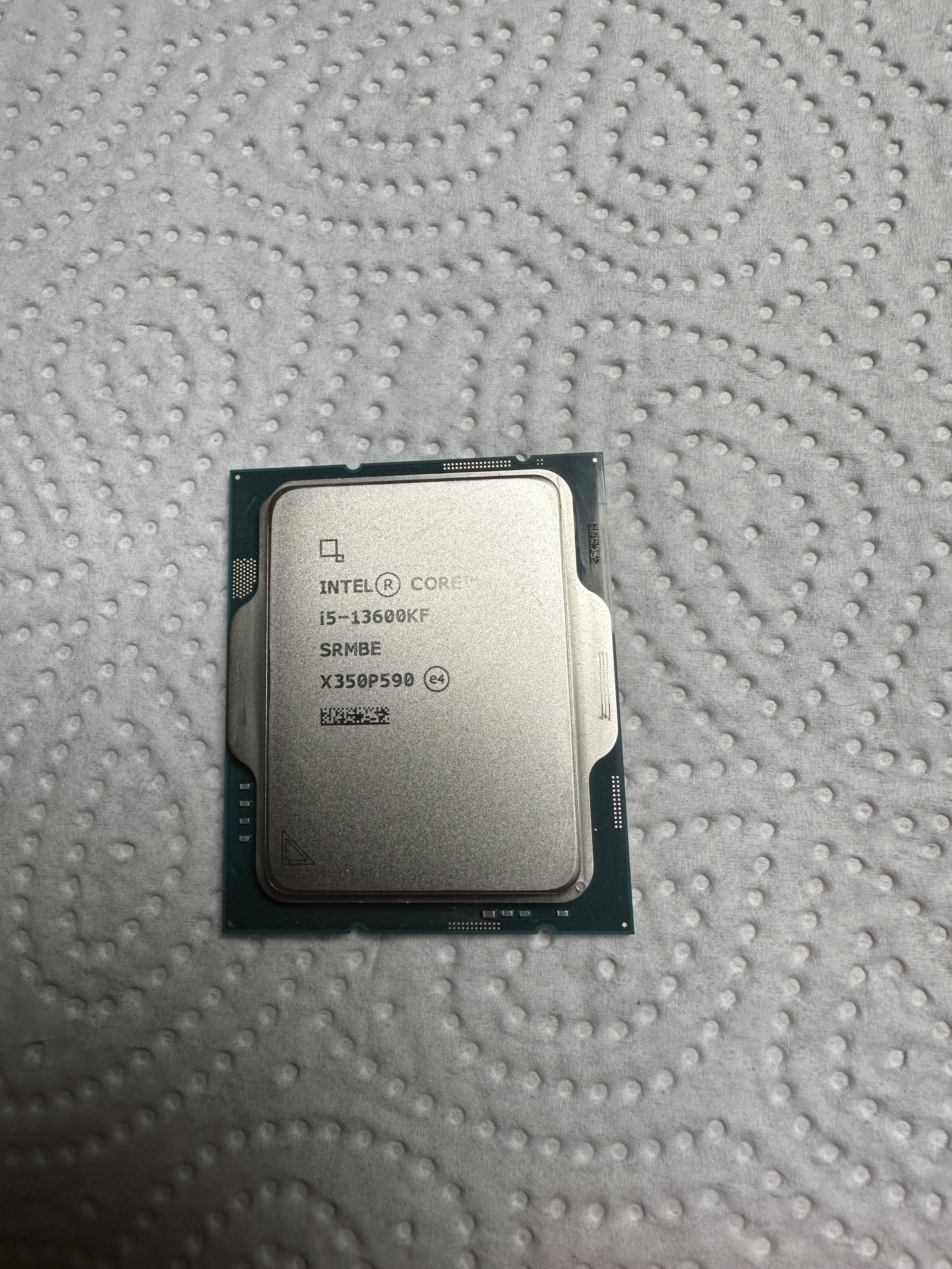

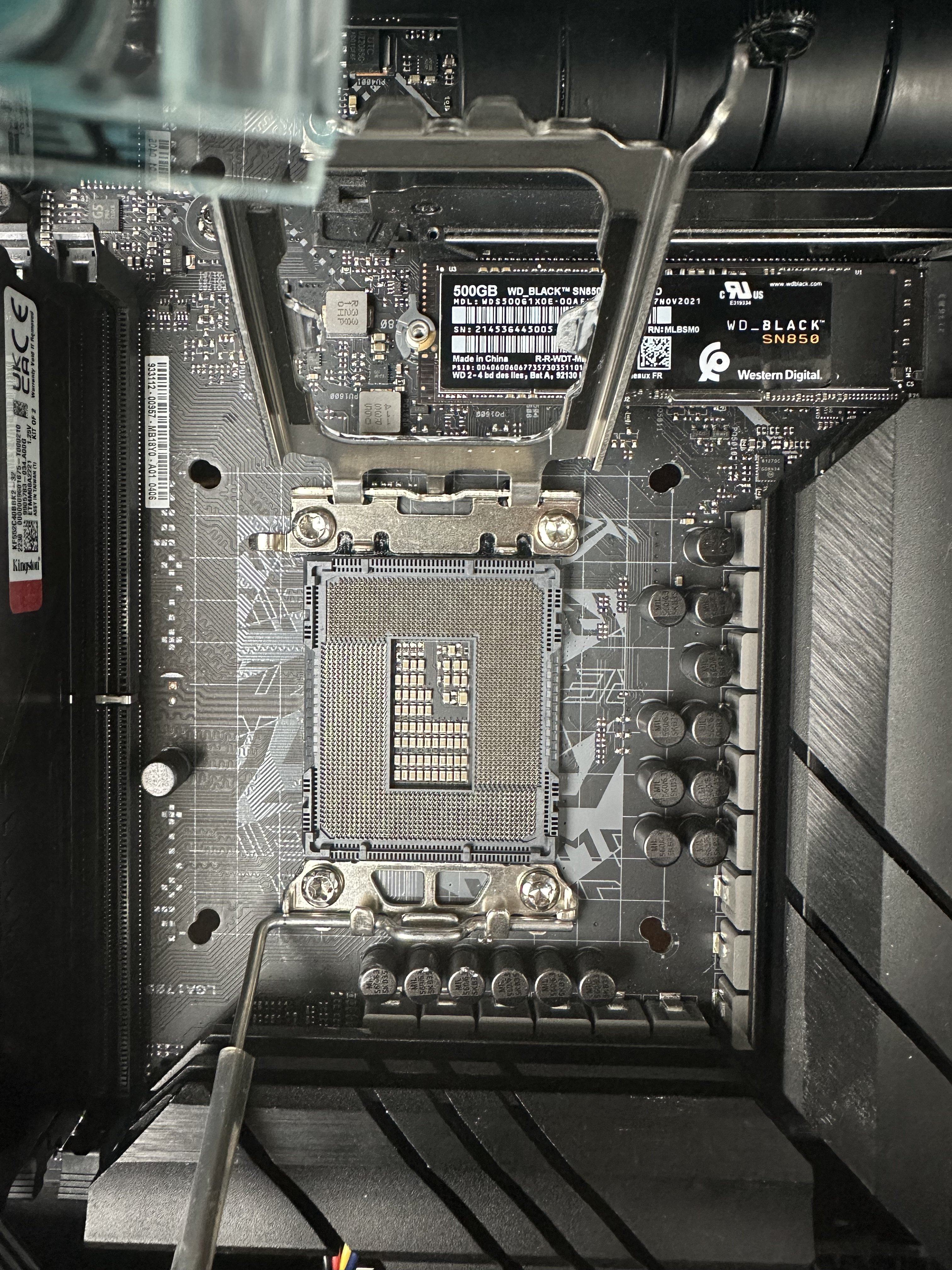

Bilder vom CPU und Sockel vor dem tauschen gemacht

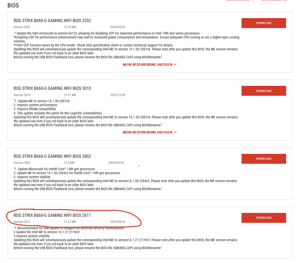

Das Bios scheint aber nicht aktuell zu sein.
Meiner Meinung nach kannst du da nicht mehr viel tun.
Du hast einen CMos Clear gemacht, du hast die UEFI Settings @ default, dir wird trotzdem ein Kernel Stopcode angezeigt.
Das Board kommt mit der CPU nicht klar (oder umgekehrt) und ich bin mir fast sicher, würdest du nun den mühsamen Weg einer Win-Neuinstallation wählen, würde es da auch buggen.
Das und alle danach beziehen sich aber hauptsächlich auf Gen14 und zb. CEP Settings. Das Bios des TE ist längst 13Gen_ready. Sonst würde er nicht ins UEFI kommen. ;)
Da der Rechner mit dem 13600KF ins BIOS würde ich mir den Hinweis von @Dark_angel mal genauer ansehen und das Board auf den allerneuesten Stand hoch ziehen.
Kann sein, kann aber auch nicht sein, er hat jetzt glaube das neuste ME Update drauf mit einem älteren Bios, keine Ahnung, ob das Probleme machen kann.
Ja das ist mir bewusst. Der Raptor Lake sollte aber schon mit der 1620 laufen.
Sollte. Schaden kann es aber trotzdem nicht wenn du das neueste Bios inkl. der ME-FW. updatest. Bei mir ist die im Bios Update mit drin, bei dir sollte das auch so sein.

Ab BIOS 2603 wird die 14th Gen unterstützt
13.28 MB 2023/07/07
"1. Improve system stability and compatibility for the Intel® Core™ 14th gen processors
Ich bin jetzt aktuell eins darüber auf Bios 2611 mit der passenden ME Firmware dazu .
Auch ist mir das zu gewagt mit dem Prozessor ein Bios Update zu fahren.
13.28 MB 2023/07/07
Aber normal brauchst du ja keine CPU, wenn du das neuste Bios aufspielen möchtest mit USB BIOS Flashback oder gibt es das bei ASUS jetzt erst ab 500€:bigok:
Er hat doch schon ein neueres Bios drauf, was soll das dann noch bringen?
