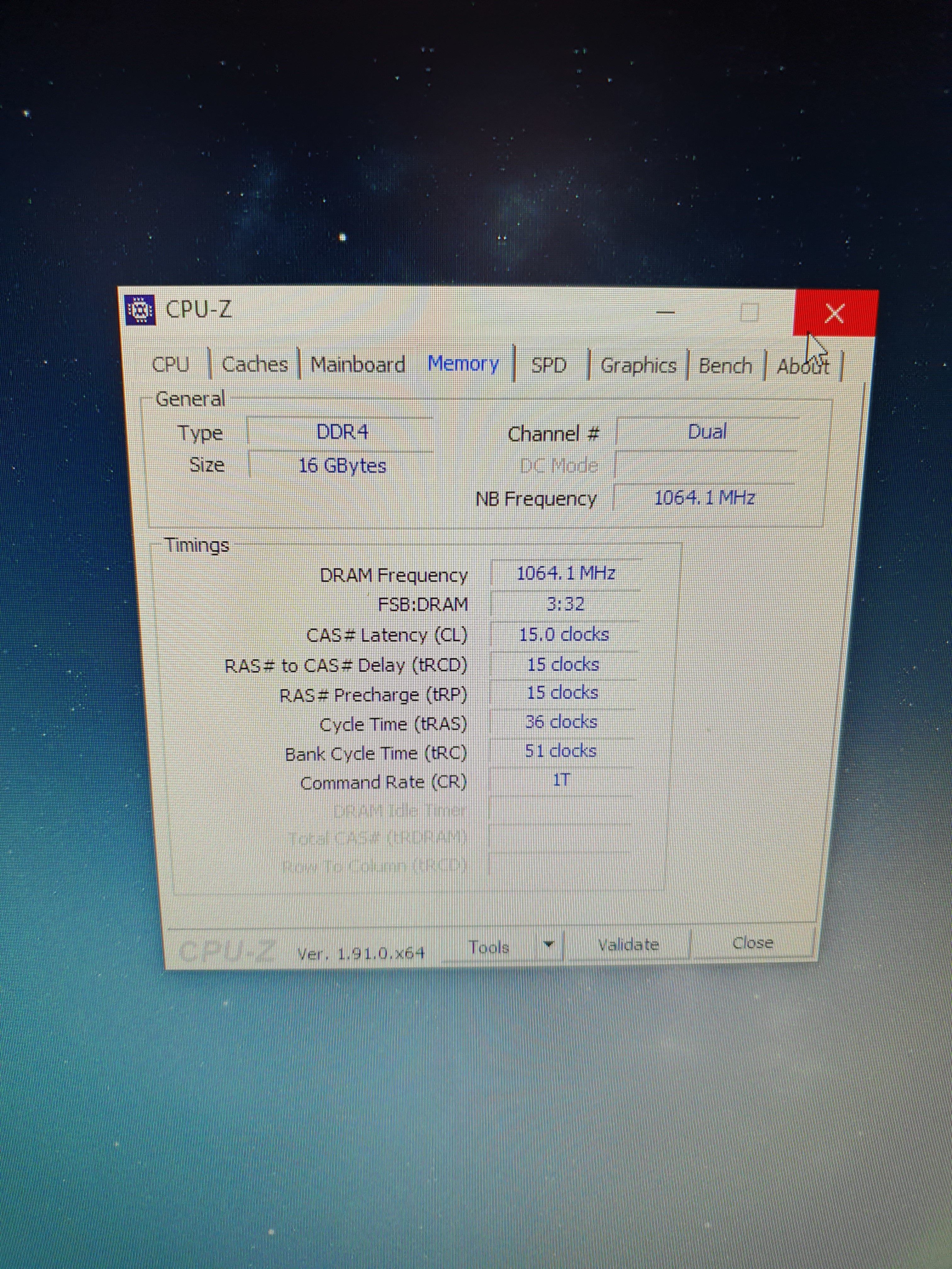

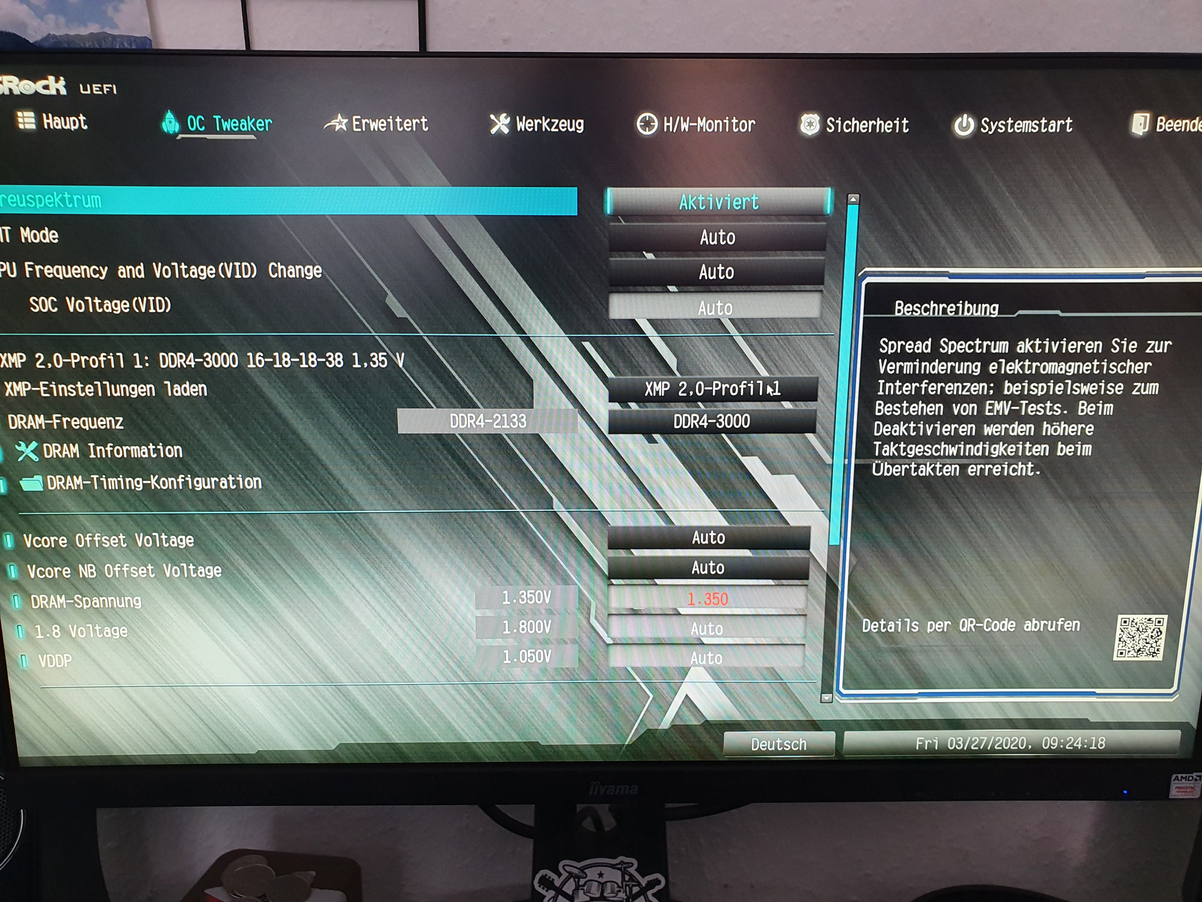

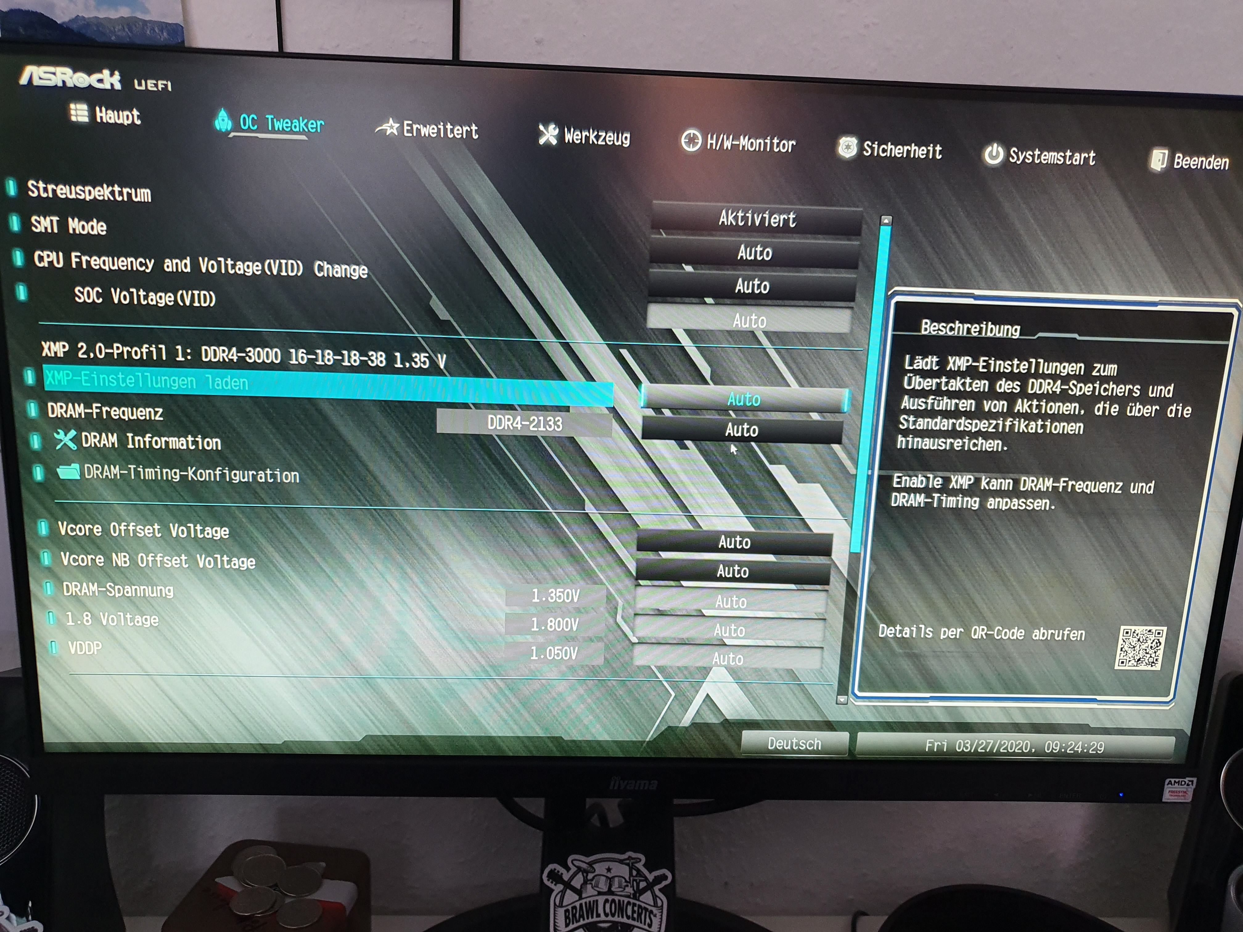

Guten Tag zusammen!
Ich bin neu hier und habe auch direkt mal ein Anliegen.
Ich schaffe es auch irgendwie nicht mein ram auf 3000Mhz einzustellen. Ich glaube, ich bin echt zu doof!
Ich hoffe, ihr könnt mir weiterhelfen. Hier mal ein paar Bilder. Ich habe dann versucht den Manuel auf 3000Mhz zu stellen, aber laut CPU-Z bleibt er bei 2133Mhz

bootet er denn mit den Settings normal durch?
Die XMP-Taktrate ist nicht garantiert! Je nach Mobo und RAM-Riegeln kann das auch nicht gehen, wenn die sich nicht verstehen. Da kann mglw. aber ein Bios-Update helfen. Ansonsten halt rantasten, wenns mit 3000 nicht läuft, halt mal mit 2933 probieren, usw.
Es kann aber auch mehr gehen. Ich hab 3200Mhz-Riegel und die laufen bei mir mit XMP-3400. Mit XMP 3466 kriege ich aber schon gelegentlich Bluescreens. Ein Kumpel von mir hat die gleichen Riegel wie ich, aber anderes Mobo, bei dem ging nur 2933, bis er vor kurzem ein Bios-Update installiert hat und jetzt läufts bei ihm auch mit 3200... 3333 schafft er aber trotzdem nicht.
1. BIOS Update
2. XMP laden und von 3000 an in Schritten runter bis es klappt.
Wir bräuchten auch mal MB, CPU und RAM Name.
Sorry für die späte Antwort! Ne, er bootet nicht normal. Er veruscht ca. 3 mal zu booten und geht dann immer wieder raus. Beim 4 mal klappt es dann! Trotzdem läuft der Ram weiter auf 2133Mhz, obwohl in den Bios alles umgestellt ist.

Das habe ich dann auch beides vorhin gemacht aber es hat nichts gebracht!
Die Specs hätte ich auch voher mal nenen können, Sorry!! 🤦‍♂️
MB: asRock B450M Pro4 AM4 mATX Mainboard M.2
Cpu: Ryzen 2600
Ram: 16GB (2x8GB) G.Skill Aegis DDR4-3000 CL1

Sofern du 4 Slots hast ist wichtig den RAM in die richtigen zu stecken. Findest du im Handbuch. Ansonsten probier halt 2933->2900->... bis es klappt mit dem XMP profil. Wichtig erst Profil aktivieren dann DRAM Frequenz anpassen. Sonst hast du zu wenig Spannung und falsche Timings.
Hab mal geschaut. Der RAM steht nicht auf der Supportliste vom MB. Bedeutet keine XMP Garantie. Würde mal sagen liegt an der RAM/MB Kombi. Aegis ist norm. Nicht mit AMD kompatibel. Zumindest was ich bisher auf verschiedensten MB in den Listen gesehen habe wars nie dabei.
RAM in den zweiten und vierten Slot von der CPU aus gesehen und dann sollte das bei der Hardware Konstellation eigentlich auch laufen.
Das werde ich dann mal heute Abend ausprobieren! Besten Dank schon mal!
Joa, beim 4. Mal bringt er dich ins Bios zurück.

Es hat geklappt! Habe den Ram in den zweiten und vierten Solt gepackt und das XMP Profil geladen. Nun läuft er Stabil auf 3000Mhz :bigok:
Besten dank an euch!! ✌
