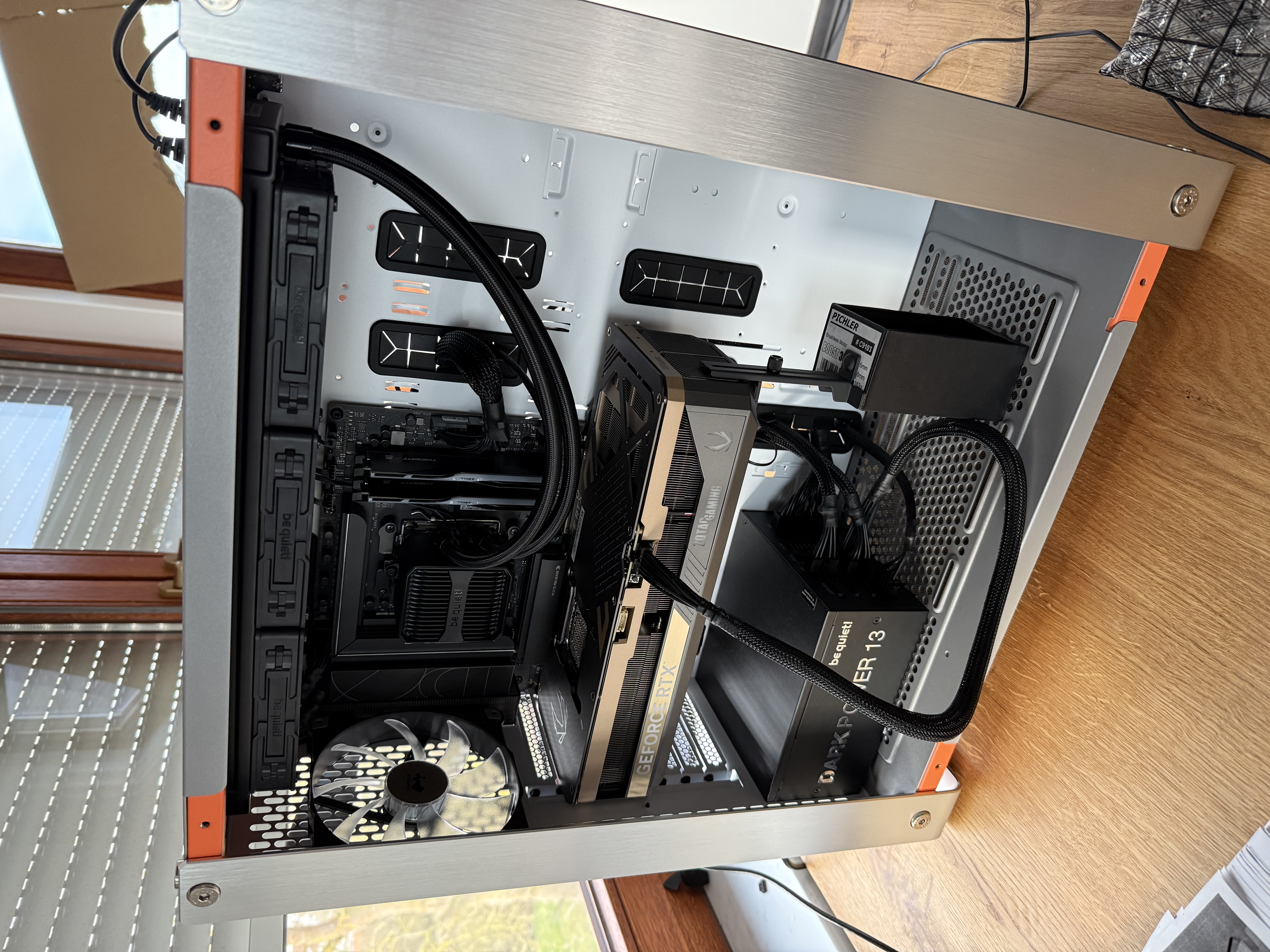

Hab den PC jetzt zusammengebaut. Hört sich leider an wie ein Panzer. Irgendwas am Netzteil klappert laut. Die Pumpe der silent loop AIO von be quiet ist leider das Gegenteil von silent. Werde das Netzteil zurückschicken und die AIO auch. Könnt ihr mir Alternativen empfehlen? (Möglichst leise, gerne eher high end)
Das 2024er Corsair RMx in der 850W-Variante. Stemmt alle deine anfallenden Lasten ohne jedes Problem und Corsair hatte im Vergleich zu BQ! nicht ansatzweise so gehäufte Lüfterprobleme in den letzten Serien.
Und wenn du - unnötigerweise - meinst, es müssen mehr W draufstehen, dann hol dir von derselben Serie das 1000er.
Und statt AiO ganz einfach einen Thermalright Phantom Spirit 120 (NICHT die SE) oder Phantom Spirit 120 EVO. Letzterer sieht vielleicht preislich nicht nach High-End aus, ist aber ganz einfach der beste Luftkühler auf dem Markt.
Ohje, aber wir habens dir ja gesagt.
Von BQ das Pure Power 12M oder eben ein anders, z.B. das Corsair, ein FSP oder sowas.
AiO vllt. die Arctic Freezer 3.
Luftkühler nen Thermalright Phantom Spirit.

Mal das Netzteil ohne Komponenten (nur einen Lüfter einstecken oder so) starten ob das laut ist oder die AIO.
das mit der aio ist wie oft gesagt immer glücksspiel. die meisten sind out of the box nicht silent und man muss dann die pumpe regeln was aber nicht immer hilft.
ein solider towerkühler reicht für gaming last aus um den 9800x3d lautlos bzw. nicht wahrnehmbar zu kühlen
