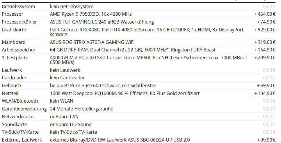

Hab mal auf die Konfiguiration geändert...
Das Netzteil würde ich n ihr verbauen, wenn es daneben noch getestete und bewährte Alternativen gibt.
Der 7950X3D statt des hie rstänsig empfohlenen 7800X3D ist pure Geldverbrennung. Der dafür ausgewählte Kühler ist auch eher nicht so der Hit.
Wenn es beim Mainboard sinnloserweise X670E werden muss, nimm ein Asrock.

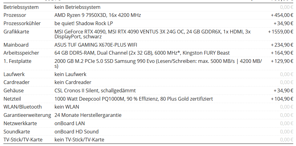

momentan bin ich bei dieser Konfiguration.
Allerdings gibts von CLS Problem das das Gehäuse keinen interne Brenner und Wasserkühlung kann. Es soll aber kein externer Brenner zum Einsatz kommen. Muss als vorn eine Schacht haben.

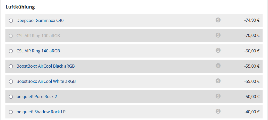

Wenn die Wasserkühlung entferne gibt es als Lufkühlung nur diese zu Auswahl
Was schlagt Ihr vor wegen Gehäuse und Kühlung?
Du wirfst an unnötigen Stellen so viel Geld zum Fenster raus, dass es ohne diese Verschwendung problemlos für eine 4090 reichen würde, von der du bzgl. Leistung WIRKLICH was hättest.
Und nebenher belässt du ein umgelabeltes Netzteil mit der Technik von vor 4 Jahren im Warenkorb.
Muss es CLS sein? Es gibt deutlich günstigere Anbieter mit einer besseren Auswahl an Komponenten...
