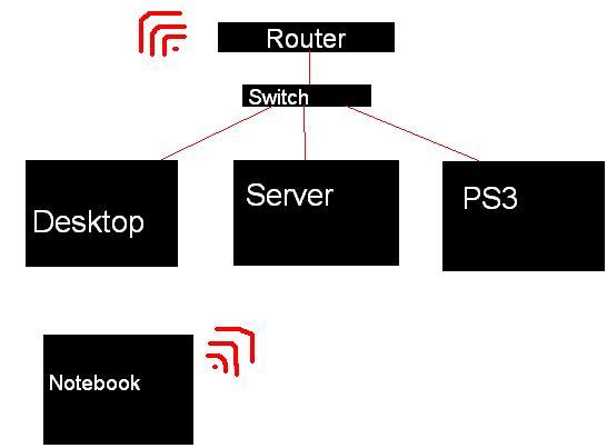

Auftsellung der einzelnen Komponenten zur Zeit:
- Router im Flur
- Desktop und PS3 in einem Zimmer -> über Lankabel an Router
- Notebook immer unterwegs ;-) -> Wlan
Würde es funktionieren, das ich den Server einfach wie jede andere Komponente einfach an den Router anschließe?
Meine bisherigen Erfahrungen sind jedoch, dass Übertragung zwischen Geräten z.B: Desktop -> Notebook nicht sehr schnell sind. Wäre hierfür ein Gigabyte Switch an den alle Geräte angeschlossen wäre das die Lösung?

also bevor du einen Switch kaufst würde ich ex persönlich versuchen alles an den Router zu hängen, falls das nicht reichen sollte kannst du dir immer noch nen kleinen GBit-Switch besorgen. (eigentlich sollten die 100Mbit reichen, viel mehr schaffen normale HDDs ja sowieso nicht ;) )

Hi,
also bevor du einen Switch kaufst würde ich ex persönlich versuchen alles an den Router zu hängen, falls das nicht reichen sollte kannst du dir immer noch nen kleinen GBit-Switch besorgen. (eigentlich sollten die 100Mbit reichen, viel mehr schaffen normale HDDs ja sowieso nicht ;) )...
100 MBit/s = 12,5 MB/s. Was für langsame HDDs hast Du eigentlich?
@TE
So ein GBit Switch kostet unter 20 EUR. Da kannst Du dann den Server und den Desktop für eine höhere Datenübertragung anschließen.
Btw. welchen Router hast Du?
Ich habe nun aber absolut keine Ahnung welche Hardware dafür benötigt wird, brauche ich einen Switch? Ich habe die ganz normale Fritzbox von Netcologne, müsste die Fritzbox 7270 sein.
Die PS3 kann an den Switch auch problemlos angeschlossen werden?

die frage ist halt ob man einen GBit Switch wirklich braucht... und den switch dann nachzukaufen sollte ja auch kein Problem sein :)
Gruß
Patrick
klar, kein Problem!

Fazit: Gigabit-switch lohnt sich - aber nur wenn mindestens 2 angeschlossene Geräte über eine Gigabit Netzwerkkarte verfügen :-) (die PS 3 hat keine)
