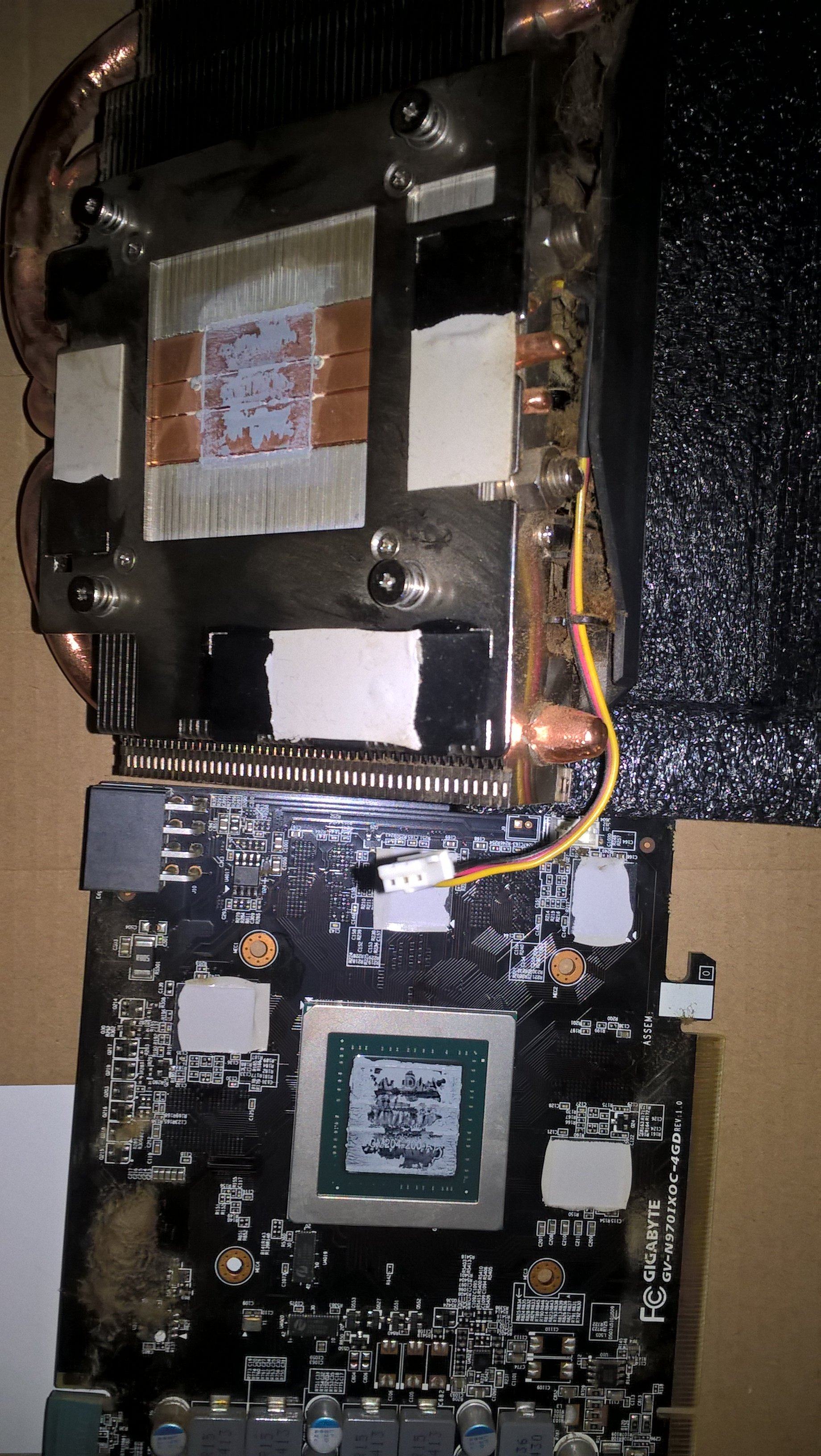

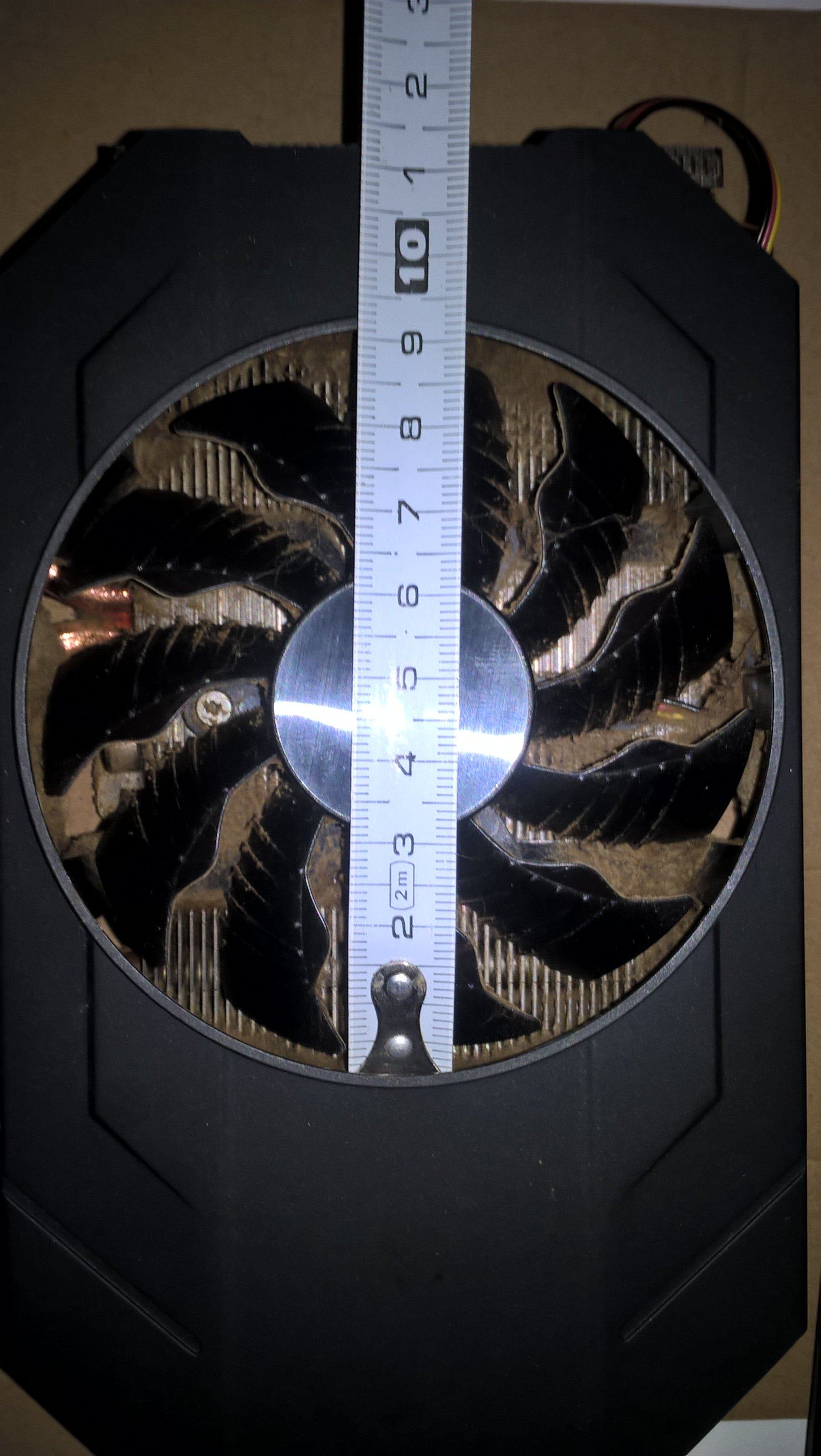

Wenn Du mir sagen kannst welchen Durchmesser und welchen Abstand der Lüfter hat kann ich Dir evtl. weiterhelfen.
Meinst du den Abstand zwischen Lüfter und Kühler?
Ist folgendes Kabel das richtige?
Der Schrumpfschlauch muss aber wohl an einer Seite entfernt werden, damit man um den Knick vom Kühler kommt.

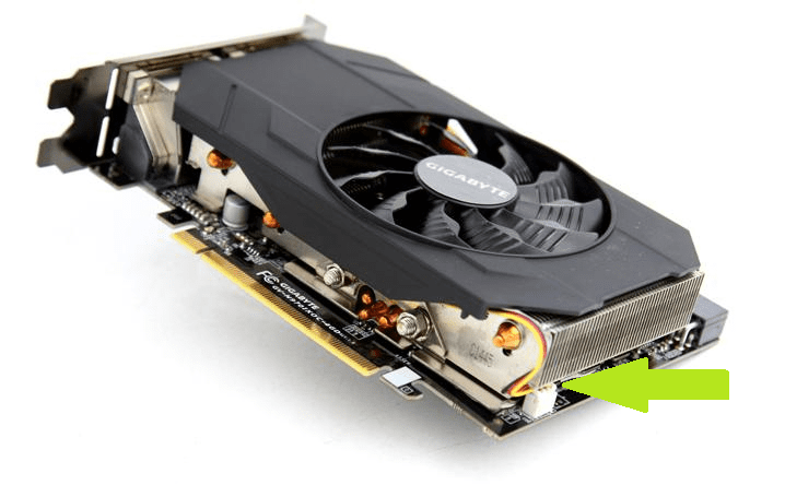

Ach, und die Karte hat auch einen 4-Pin Lüfter oder nur 3-Pin? Sieht man schlecht auf dem Bild.

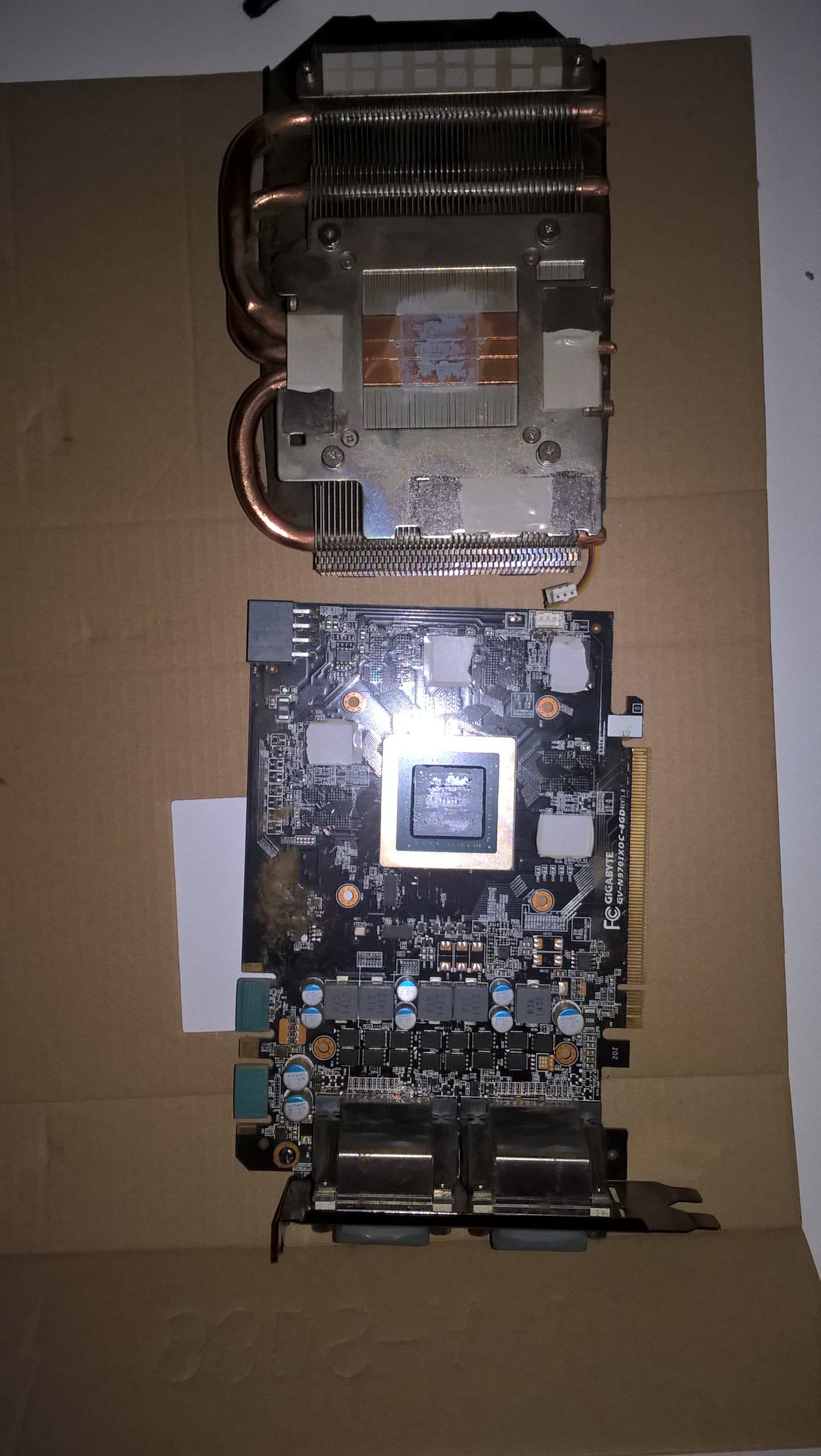

Ich mache mal Fotos, habe den Kühler gerade abmontiert
Stecker ist 3polig. Kenaz, danke für den Hinweis. Darauf habe ich überhaupt nicht geschaut.

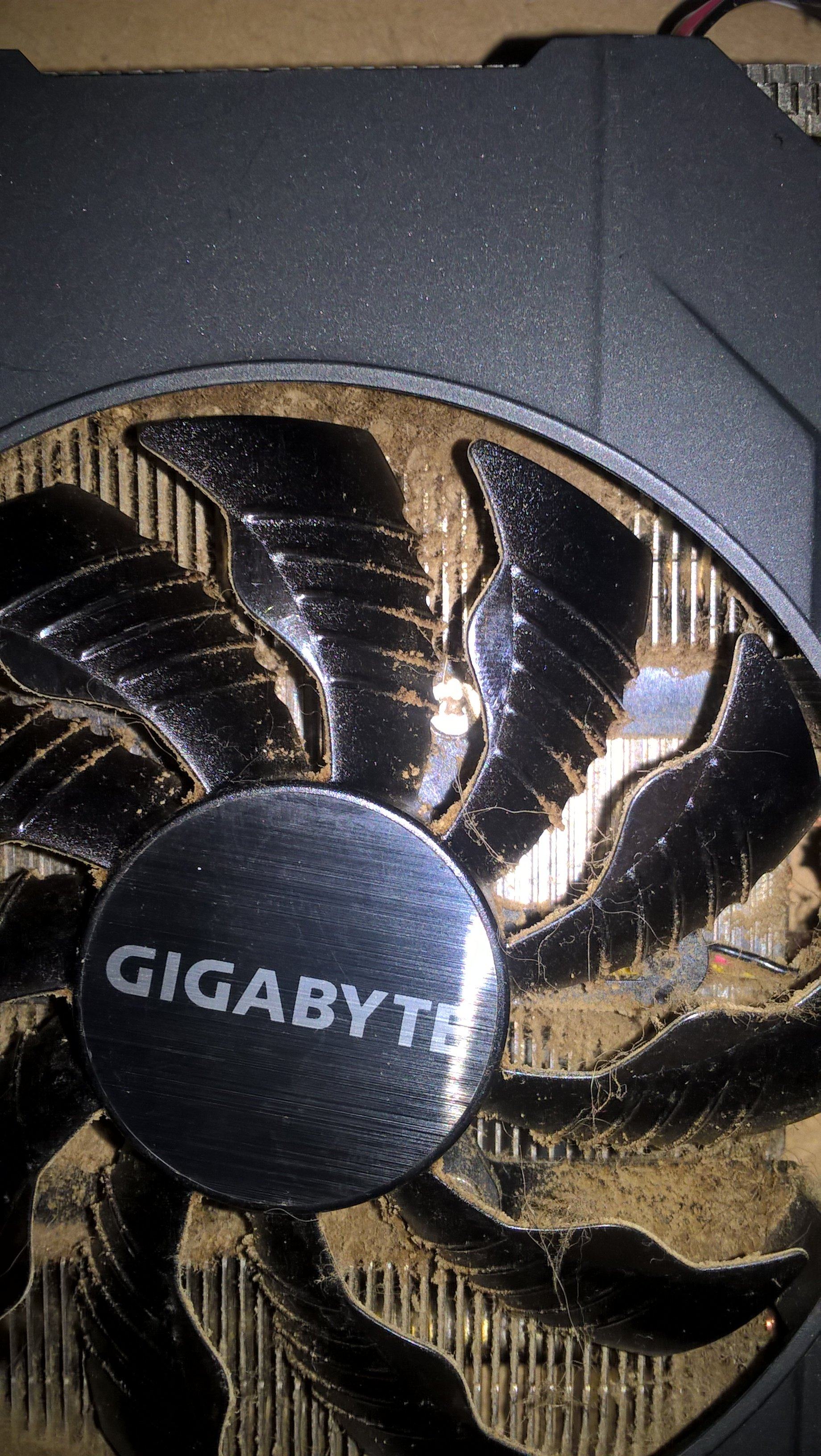

Bild Endziffer 20_05. Ist das eine von den Schrauben, um den Lüfter mit der Abdeckung vom Kühler abmontieren zu können?

Dann klappt es mit dem PWM Adapter so schon mal nicht...
Jetzt muss ich mich auch noch bedanken für diese schlechte Nachricht :-)
Vielen Dank fürs nachschauen.
Mach den Kühler doch einfach mal sauber, da hängt ja ein halber Teppich aus Nikotin und Fusseln drin. Kein Wunder, dass der Lüfter hochdreht.

Da hast du recht. Nach 4 Jahren im Gebrauch und nur mal hier und da mit dem Staubsauger drüber gerutscht, ist das Teil richtig verdreckt. Allerdings dreht der Lüfter im Idle nicht hoch, sondern beim Zocken. Im Idle klackert der Lüfter sehr laut und da gehe ich davon aus, dass die Lager kaputt sind.

Mit dem 3poligen Stecker des original Lüfter wurde doch auch die Drehzahl geregelt. Warum müsste es jetzt unbedingt ein 4poliger sein?
wovon genau redet ihr hier eigentlich? die karte wird doch wie jeder andere auch ein vga-lüfteranschluss haben auf den dann der 4pol adapter kommt um normale lüfter anzuschließen?!
seit wann gibts verschiedene vga-lüfterbuchsen?
Siehe weiter oben (Foto Endziffer 19_57). Die GTX 970 hat einen 3poligen Anschluss für den Lüfter.
Den originalen VGA Stecker an einen 3-Pin Lüfter löten hab ich gedacht. (Auf die richtige Polung achten)
Ok. Das bedeutet also, dass es keinen 3poligen Adapter gibt, über den ich dann einen Lüfter anschließen kann.
