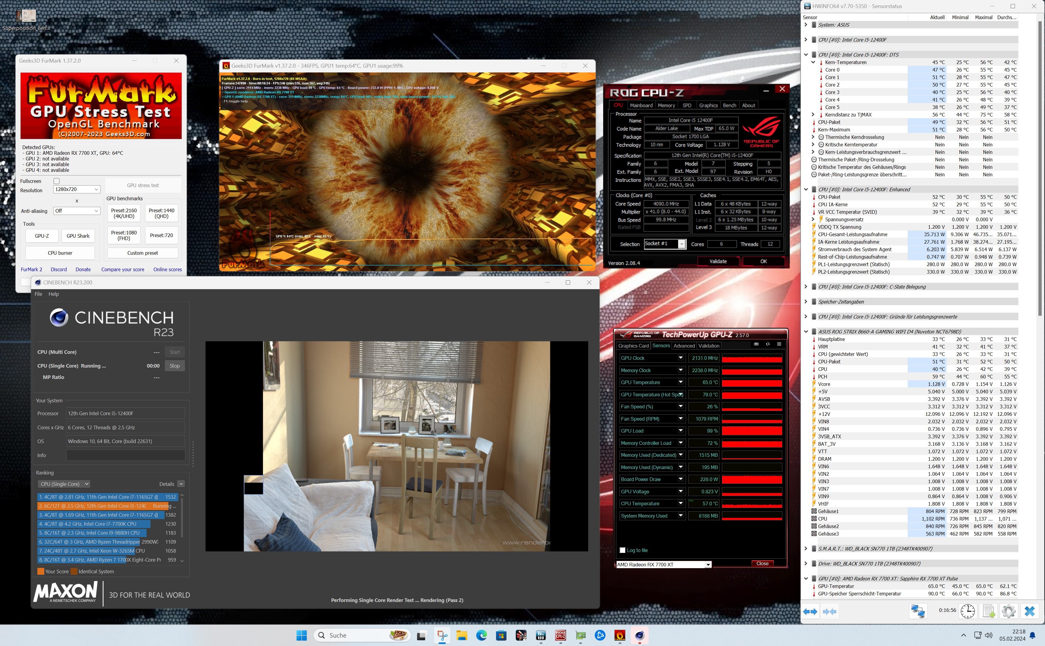

so Update habe 20min Furmark & Cinebench bei geschlossenem Gehäuse laufen lassen GPU 68° MAX Hotspot 79° Lüfter 30% und CPU max. 65° daher wie erwartet kein Problem
Armoury Crate habe ich im Bios auch auf inaktiv gesetzt und installiert ist es eh nicht

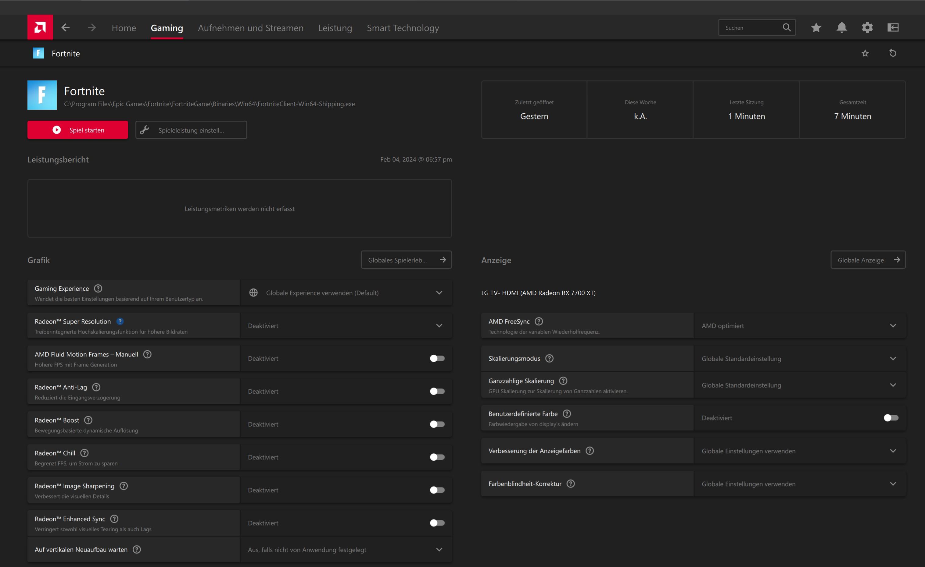

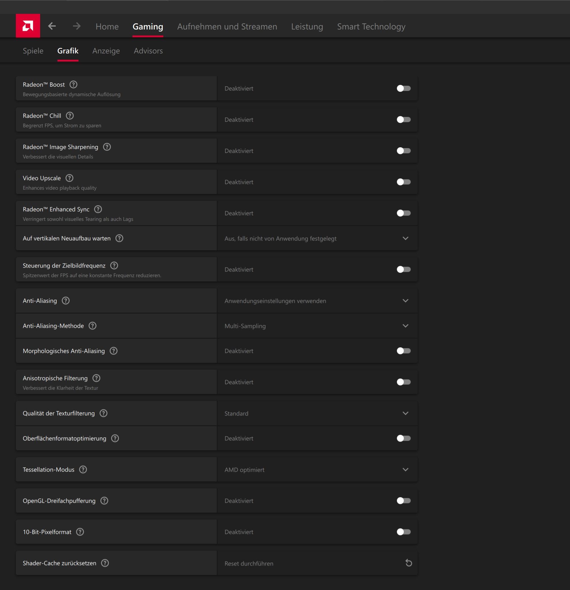

Postest du mal alle die AMD Einstellungen unter der Rubrik:
Gaming Spiele Fortnite
Gaming Grafik
Gaming Anzeige
dann unter Leistung und Konfiguration

In Fortnite sind die abstürze auch bei dx11 oder "performence modus" ? am besten mit den niedrigsten Einstellungen

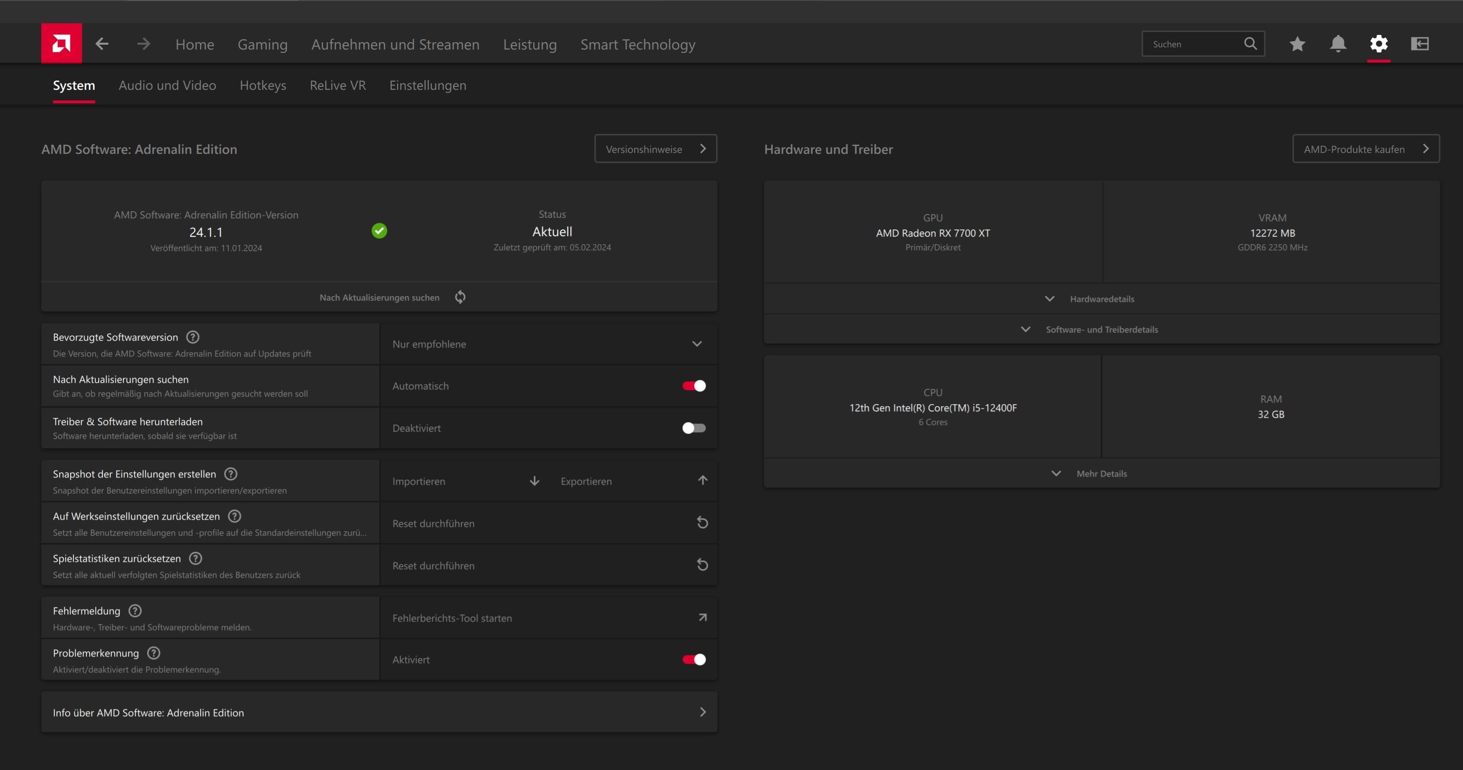

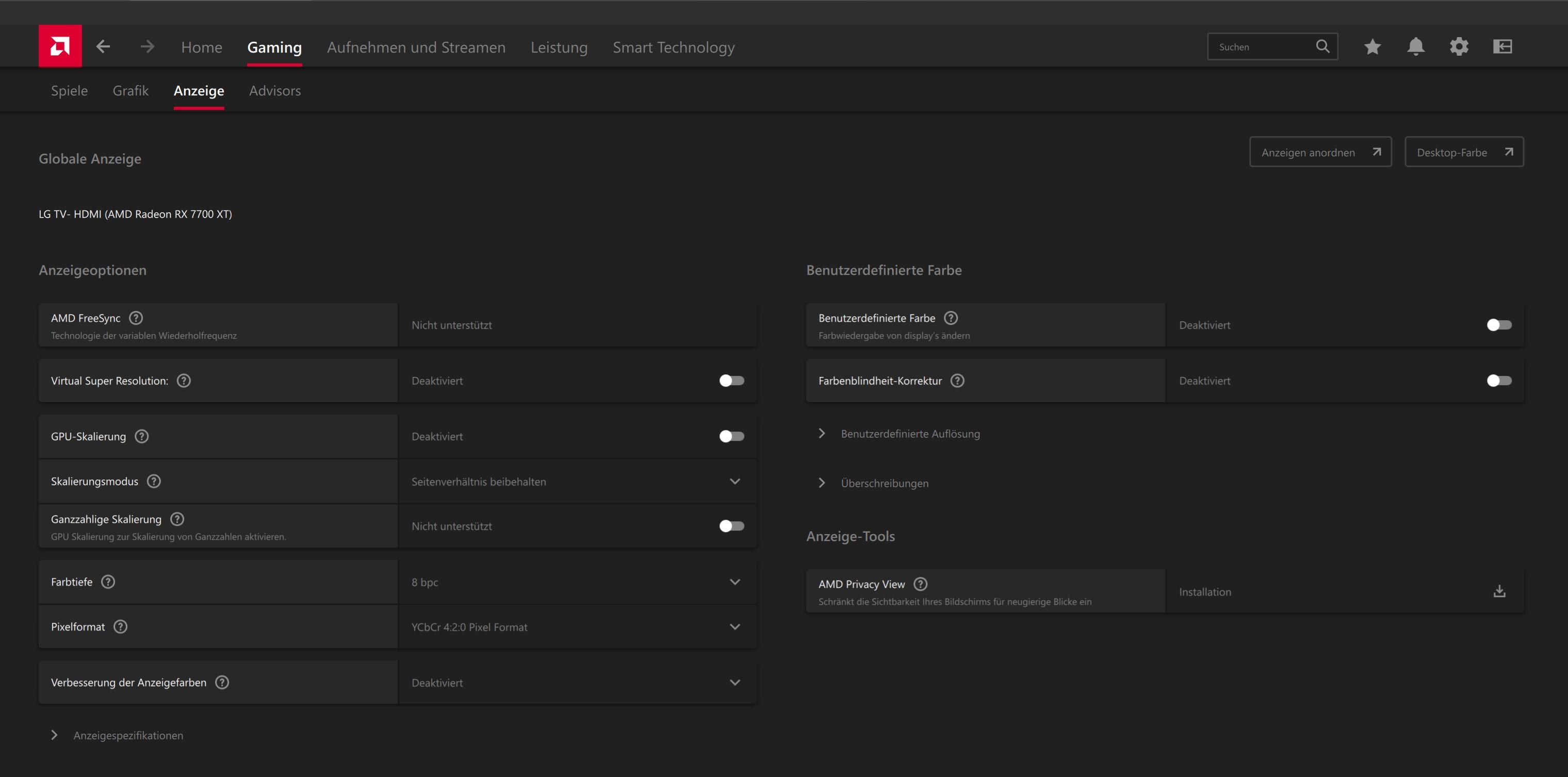

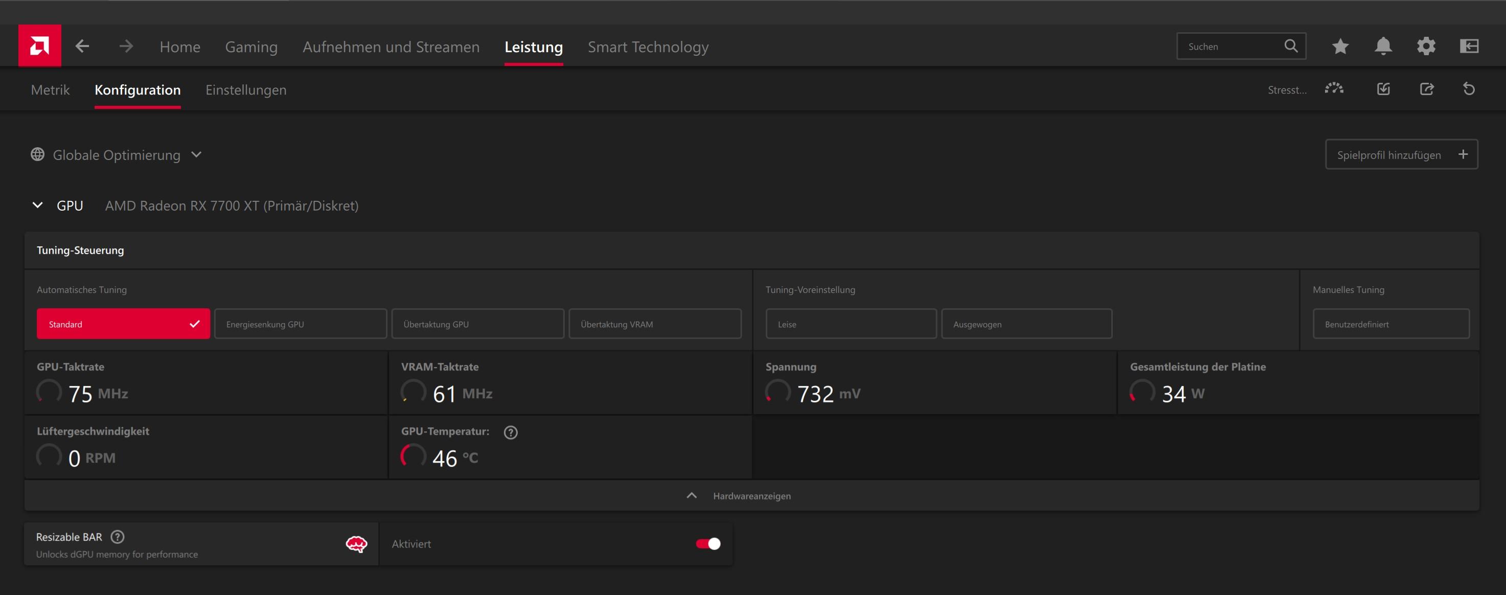

Gaming Grafik
Gaming Anzeige

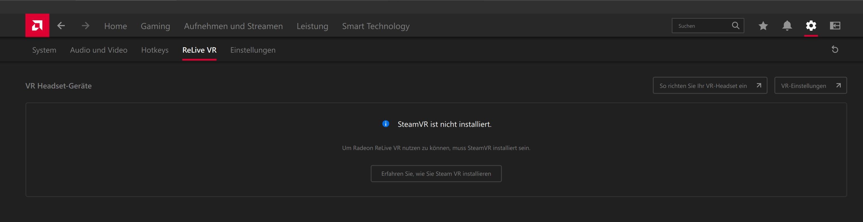

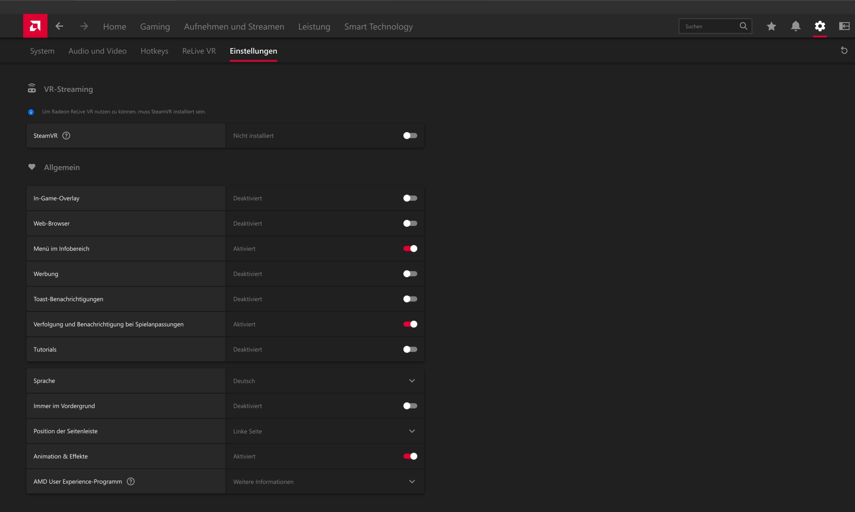

alles auf Stock nur overlay aus1.jpg3.jpgFN.jpgFN2.jpg11.jpg22.jpg33.jpg44.jpg
alles so eingestellt auch die AMD Einstellungen im Treiber aus der PM leider gleiches Ergebnis, mal morgen die anderen Rams abwarten

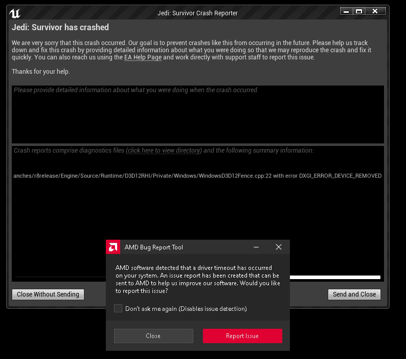

Das Kästchen vom Fragesteller schaut ähnlich aus wie die Probleme die ich habe mit der Powercolor 7800XT Hellhound. Gekauft im November 2023.
Bei mir verträgt er die Freesync Eisntellungen nicht.
1x Windows + D-Taste drücken und das Spiel schmiert garantiert ab. Ich habe es vor einigen Tagen fertig gespielt.
Bei mir ist das Spiel bis zu ~9x gefühlt hintereinander abgeschmiert beim Starten.
Windows Abmelden und neu anmelden half seltsamerweise.
Ich habe nur Probleme mit dem Gratis Müll Spiel Star WARS JEDI SURVIVOR und dem EA Launcher.
Vor einigen Stunden habe ich das Pandora Avatar Spiel fertig heruntergeladen und 3-4 Stunden mal angespielt. Keine Abstürze.
Die Grafikkarte wurde im November 2023 gekauft - Teh last of us Part 1 habe ich ohne Probleme und ohne einen Absturz durchgespielt.
Ich denke eher es ist ein AMD Problem und ein Problem dieser U Software wie man es auch an meinem Screenshot an der linken oberen Ecke sieht.
Bezüglich an den Themenersteller: Kann man irgendwelche anderen Spiele mal testen? Die nicht an auf der U Software basieren?
Es passt nicht zum Thema. Die AMD Treiber Qualität ist unteres Mittelmaß.
Es ist natürlich bitter - wenn alles abstürzt mit dem Standard Profil vom AMD GPU Treiber.
als mit einem älteren WHQL Treiber aus 2023 leider das gleiche
habe mittlerweile auch andere Rams bekommen und die beheben das Problem auch nicht
diese "u" software ist die Unreal Engine

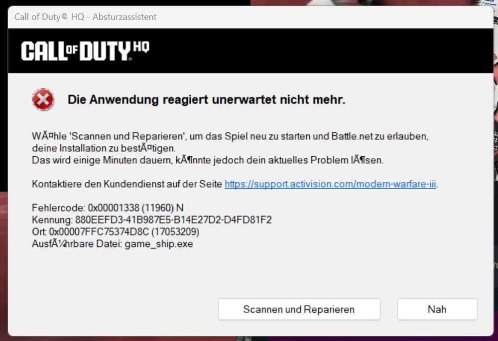

was passiert bei cod genau?
fortnite und star wars sind beides unreal engine games
CoD crasht schon im Ladebildschirm man kommt nicht mal ins Menü
