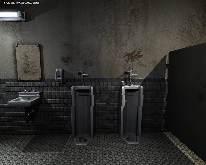

Mit dem Monitor habe ich dieses Problem, dass ich immer Risse im Bild habe bzw. das Bild ist wie nicht richtig aufeinander gesetzt.
Hier ein Bild dazu:
Ich weiß nicht wie ich das Problem beheben kann, mir wurde dieses Forum empfohlen.

Das ist doch ein klassischer Fall von Tearing!? Aktiviere mal "Vsync" in den Grafikeinstellungen deines Spiels.
Wo kann ich dies den einstellen in Windows 7? Ich habe das Problem nicht nur bei Spielen. Habe eine Radeon Grafikkarte.
Im Spiel
Und bei Windows 7 muss AERO laufen, sonst hast Du das Problem auch am Desktop. Allerdings ist da vsync automatisch aktiv, auch ohne rumstellen im Treiber.
Also ich hatte vorhin das klassische Windows 95 Design, ich denke es lag daran, dies kann gut sein oder? Habe jetzt ein Areo Design gewählt und werde es mal beobachten.
Daran lag es auf dem Desktop, aber nicht in den Spielen sobald die einen eigenen Regler haben.
Dann bei den Spiele einfach V-Sync aktivieren, dann passt das ja
