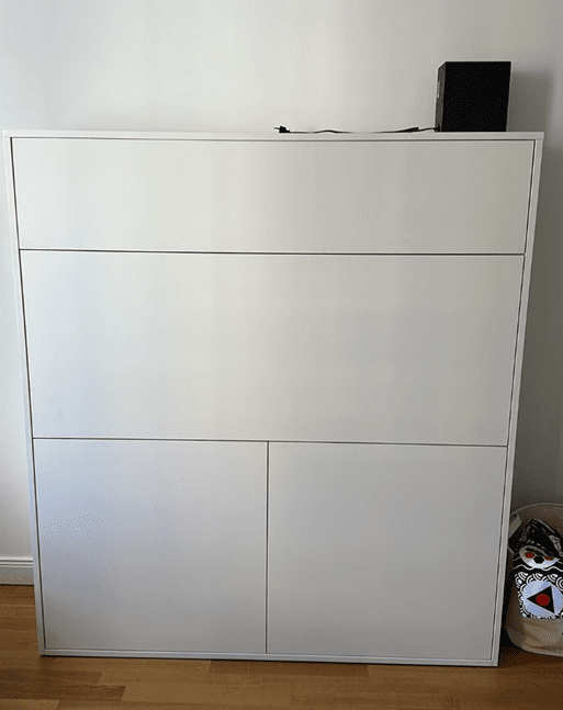

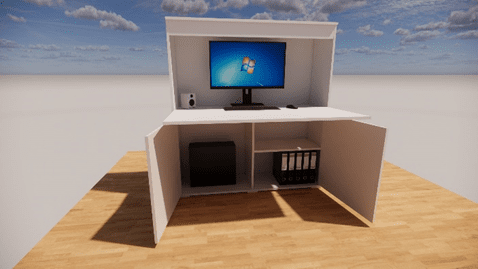

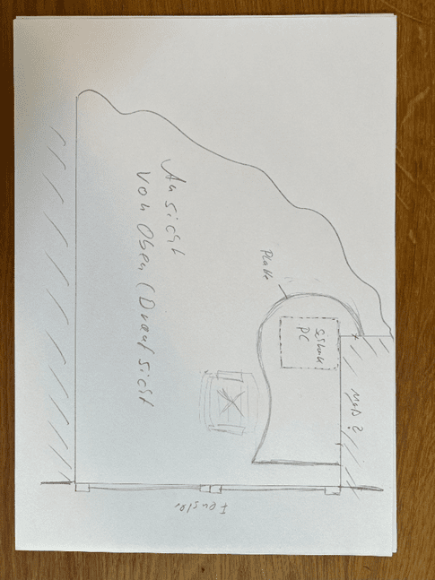

Der PC soll in einem Schrank verbaut werden (Bild anbei, Rechner unten links
dann wäre es gut zu wissen wie viel platz in dem teil schrank ist.
sonst wird es schwer das passende gehäuse zu finden.
Ich würde mir eher Sorgen um die Kühlung vom PC machen, wenn das Teil in einem geschlossenen Schrank steht.
Die zwei kleinen Gitter zählen nicht.

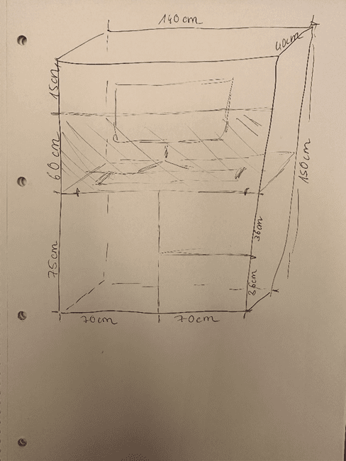

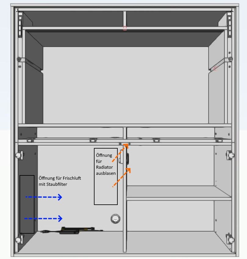

Okay, danke für das Feedback. Jetzt weiß ich, dass es nicht optimal ist. Was wäre eine Lösung (ohne den Schrank wegzulassen)?

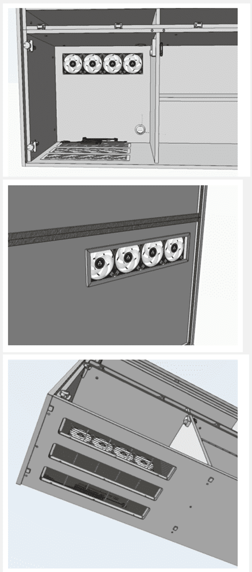

Wenn er in den Schrank soll würde ich den Schrank dementsprechend umbauen.
Akkuschrauber mit Bohrer + Stichsäge vorhanden?
Links unten eine passende Zuluftöffnung (300mm Breite 300mm Höhe zB.) mit einem Lüftungsgitter und Staubfilter versehen.
Hinten oben rechts eine zu deiner AIO passende Öffnung, in diese montierst du den Radiatior und lässt die Lüfter raus blasen. Das setzt natürlich voraus das der Schrank NICHT plan zur Wand steht sondern 5-6cm Luftspalt dahinter hat. Zusätzlich kannst du oben Mitte (links von dem Radiator) eine weitere Abluftöffnung für einen 140/200mm Lüfter machen.
Je nach verwendeten Lüftern kann man den Luftdurchsatz berechnen und eine vernünftige Kühlung realisieren.
Danke für das super Feedback (@zog88, @addey, @thom_cat, @dimi0815) und die Anpassung der Skizze. Ich spreche mit dem Tischler, wie wir das hinbekommen. Nach hinten raus sind eher 2-3 statt 5-6 cm. Würde es mit den zwei größeren Lüftungsgittern und einem Benchtable (ohne AIO mit Radiatoren) funktionieren? Auf der Rückseite unten kalte Luft rein und oben warme Luft raus (wie es mal geplant war) ist keine Option? Habt Ihr Airflow Kalkulatoren zur Hand oder könnt einen empfehlen?
Parallele Frage: wie würde ein optimales PC-Setting dazu aussehen? Dann würde ich parallel anfangen die Hersteller/Teile zu prüfen.
Summe des Eingangsluftvolumens / Volumen des Gehäuses (Schrankanteils) = Luftaustauschrate.
3x Arctic P14 @ 1000U/min = ~180.000L pro Stunde
Schrank = 182L
Luftaustauschrate = ~1000x pro Stunde oder ~17 pro Minute / etwa alle 4 Sekunden.
Gerechnet ohne Verlust durch Staubfilter bzw. Staudruck durch geringen Luftspalt hinter dem Schrank.
In mein Meshify 2 XL fahre ich mit 5 dieser Lüfter rein, macht bei ~81L Gehäusevolumen ziemlich genau einen Luftwechsel pro Sekunde. Natürlich hab ich auf 4 Lüfter die raus blasen, die sind in ihrer Gesamtkapazität leicht geringer ausgelegt sodass ich leichten Überdruck im Gehäuse habe. Im Endeffekt komme ich auf ca. 54 Luftwechsel pro Minute.
Schrank = 182L

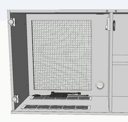

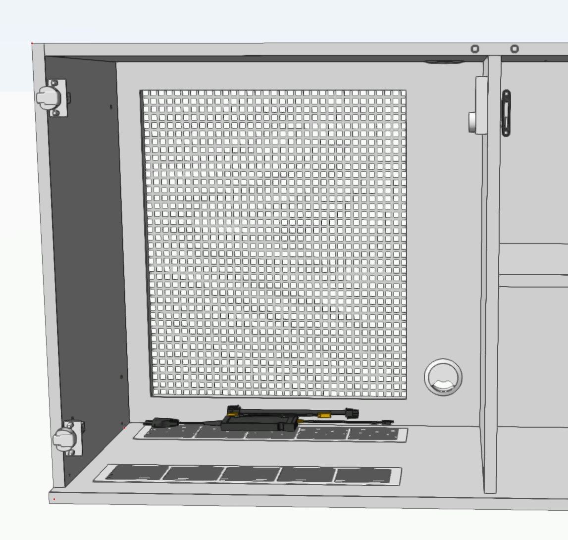

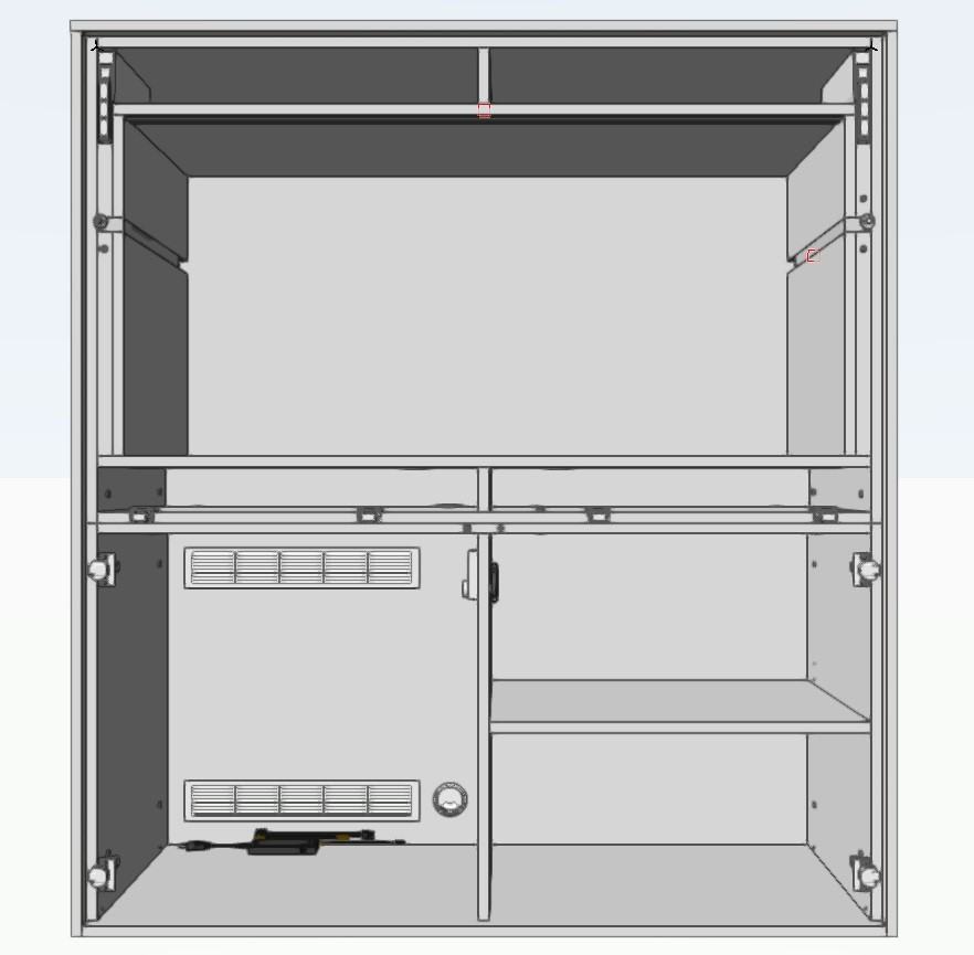

Danke! Anbei die neue Skizze für den Schrank. Von den Seiten haben wir abgesehen, allerdings Lüftungsschlitze unten (wären mit Staubfilter und ca 1-3 cm Platz) sowie komplette Hinterseite (Alu-Gitter mit 2-4 cm Abstand, ohne Filter zur Wand) offen.
Was meint Ihr? Soweit fein?
Von unterm Schrank die Luft ansaugen würde ich nicht machen wollen. Erstens kannst du die Gitter, wenn von unten eingesetzt, nicht sauber halten. Selbst wenn sie von oben eingesetzt sind würde das heißen den Rechner herauszunehmen damit du zum putzen dran kommst.
Und die werden einen hohen Reinigungsaufwand haben weil sie saugen vom Boden an.
Zweitens muss die Öffnung(en), wenn du passiv ansaugen willst, deutlich größer sein als die aktive Entlüftung. Sonst hast du dort einen zu großen Rückstau. Ideal wäre sowohl auf der Einlass- als auch auf der Auslassseite mit den gleichen Lüftern zu arbeiten, wie oben gerechnet.
Drittens ist das Alugitter hinten eine schlechte Idee weil du durch die offene Fläche keinen gezielten Luftstrom hin bringst. Sprich die Lüfter blasen aus, weil aber der Weg von unterm Rechner bis ganz oben lang und beschwerlich ist kommt die Frischluft gleich unterhalb des Lüfters durch das Gitter rein und wird auch schon wieder nach draußen befördert. Im Endeffekt hast du dann am Rechner fast keinen Luftaustausch mehr.

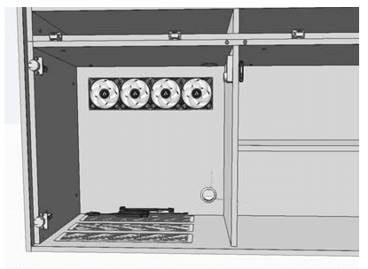

Kurzes Update - beim Schrank sind wir auf einem guten Weg, dank der Hilfe von @zog88 und werden unten ein Lüftungsgitter einbauen und oben/hinten 3-4 140mm Artic Lüfter.

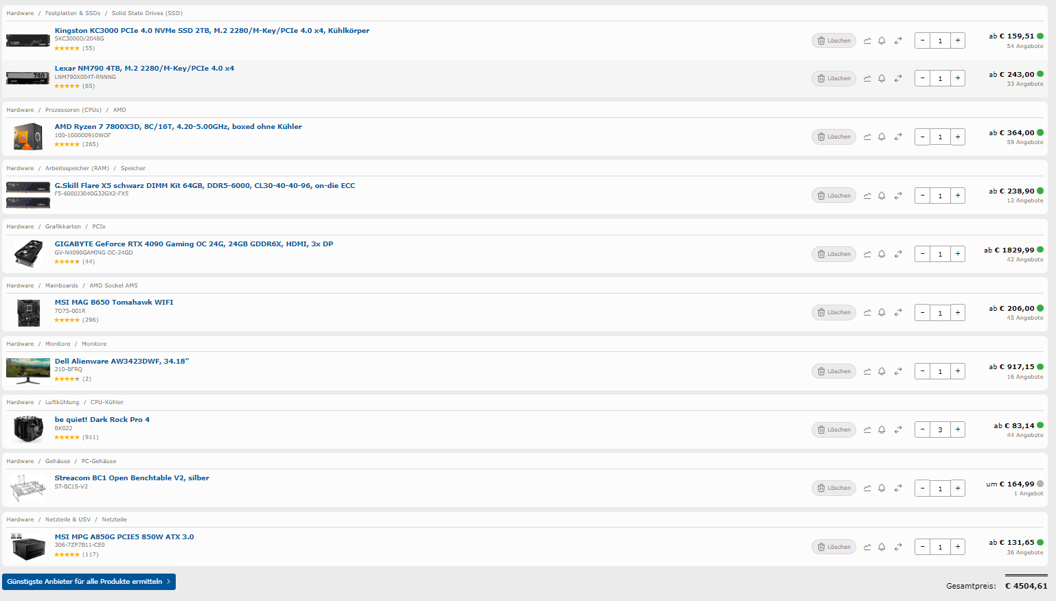

Hi,
habe mich jetzt intensiv eingelesen und eine erste Zusammenstellung gemacht. Könnt Ihr mal draufschauen, ob das alles so passt und/oder es noch Optimierungsmöglichkeiten gibt?
Das wäre super!
Danke und beste Grüße
Cowboy

Hi Scrush,
danke für die rasche Rückmeldung. Es ist ein gemischtes Anwendungsfeld, mit Fokus auf Gaming. Für die Business Applikationen brauche ich nichts davon :) d.h. eher auf 32 statt 64 GB und den Kühler hochschrauben? Bei Festplatten habe ich die Erfahrung gemacht, dass es nicht groß genug sein kann und die Anforderungen über die Jahre immer weiter steigen. Komme aus der 5.4" Floppy-Disk Generation.
Anbei angepasst:
Brauchst du die 4090? Eine 4080 Super oder 7900xtx für ~900-1200€ sollte für deine Anforderungen auch schon Overkill sein.
Dann lieber die gesparten € in 3-4 Jahren in eine neue Grafikkarte stecken.
Als CPU-Kühler lieber einen Thermalright Phantom Spirit Evo, kostet mit 45€ weniger als die Hälfte vom NH-D15 und kühlt besser auf einem 7800x3d. (Nicht, dass der einen sonderlich hohen Verbrauch hätte).
Die KC3000 finde ich aktuell nicht so attraktiv für 160€. Dann lieber die Lexar mit 4TB und bei Bedarf nachkaufen. So eine M2-SSD ist ja in 5 Minuten verbaut.
die ssd preise sind halt aktuell eher schlecht weshalb ich eher nur das kaufen würde was man wirklich braucht.
beim ram kommts auf die größe der projekte an. man kann auch mit 32gb videos bearbeiten. ich stelle mir da immer die frage, wenn ich schon mehr als alle paar wochen mal ein video mache, würde ich direkt den 16kerner nehmen
3440x1440 120-172hz braucht ne menge bums.
wenns allerdings bei lol und coh bleibt wäre die 4090 vermutlich wirklich etwas zu krass :fresse:
die kc3000 ist eine ssd mit DRAM. die lexar ohne. deshalb kostet die lexar auch nix.
als datengrab und gaming nach meinem verständnis passend. für massives schreiben vielleicht nicht optimal.
Ja, das meinte ich. Für die zwei Spiele tuts auch ein bis zwei Regale tiefer. Wir haben jetzt Ende Q1 24. Ende des Jahres kommen vermutlich die neuen AMD-Karten und irgendwann darauf auch die 5000er von Nvidia. Da finde ich 1900€ für einen 4090, die bald 18 Monate alt ist, schon eine Ansage.
Mit dem "Zusammenbauen lassen" und dem Benchtable wird auch nicht ganz einfach, da es den nur bei Conrad gibt.
Ich hab hier als Anregung mal ein System für circa den Preis einer 4090 (etwas übertrieben) zusammengestellt :d
Da wären dann auch noch entspannte 1000€ für einen schönen Oled-Monitor drinne sowie restliche Peripherie.
Wie siehts mit Maus und mechanischer Tastatur aus? Am Besten kabellos.
Sowie einem ordentlichen höhenverstellbaren Schreibtisch mit schicker Massivholzplatte?
Kleiner Verstärker mit ein paar ordentlichen passiven Lautsprechern? (Das macht beim Spielen auch viel aus für die Atmosphäre)
Nur mal so als Denkanstoß. Will dir keineswegs die 4090 ausreden, wenn es die sein soll. Aber mit den Infos, die du bisher preisgegeben hast, kann man auch mit deutlich weniger entspannt zocken.
Vielen Dank für das zahlreiche Feedback, Impulse und Denkanstöße. Danke insbesondere auch an @zog88 für das Airflow-Konzept. Anbei der letzte CAD-Stand für den Schrank mit integrierten Lüftern:
Nach dem Feedback von @Scrush und @mozarella_fox habe ich auch an den Specs gedreht und das Feedback einfließen lassen.
  • 4TB, SSD DRAM
  • Reduktion von 64 auf 32 GB RAM
  • Reduktion 4090 auf 4080 GPU
  • Kühler wechsel auf Thermalright Phantom Spirit Evo
  • Benchtable für optimalen Airflow
Was meint Ihr?

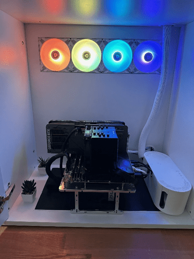

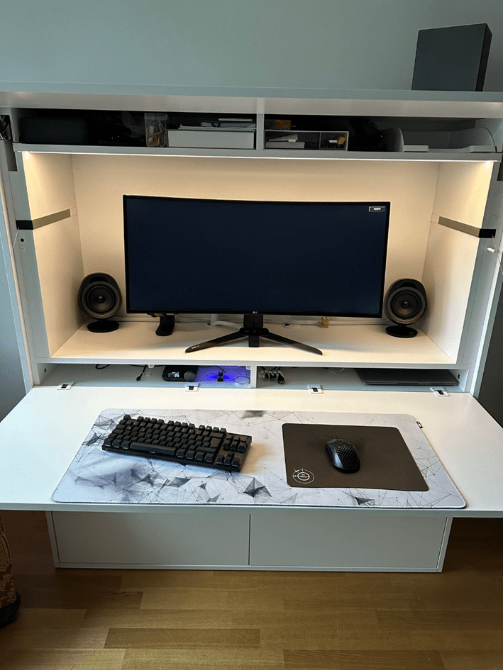

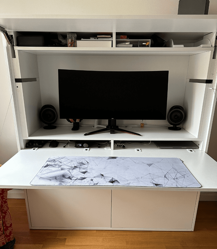

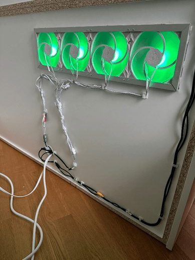

Kurzes Update: Schrank kommt nach Ostern und Rechner baut Caseking zusammen sowie Abholung im Store. Bin super gespannt, ob das jetzt alles klappt.

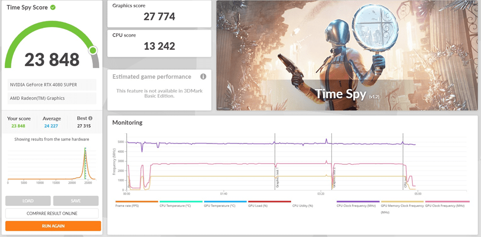

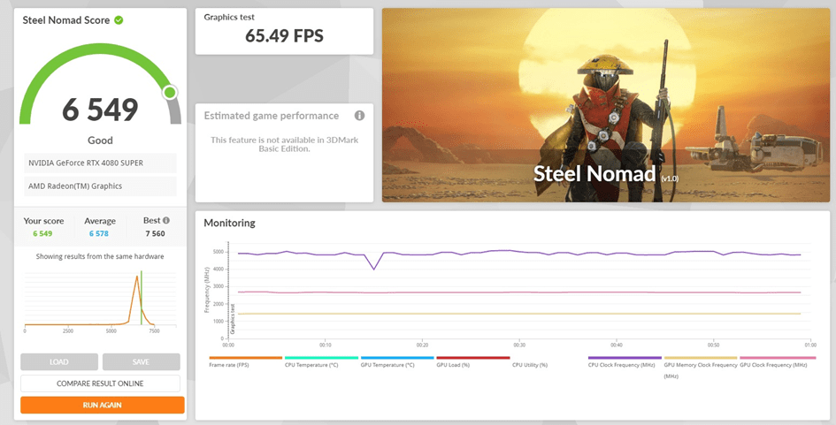

So, wie versprochen, anbei eine Zusammenfassung des Projektes. Das Ziel war einen kompletten Arbeitsplatz im Wohnzimmer zu gestalten, ohne dabei den Raum maßgeblich zu verändern.
Nach diversen Recherchen war das Ergebnis, eine individuelle Lösung zu erstellen. Der erste Kontakt mit dem Schreiner war am 30. Juli 2023, um einen zugeschnittenen Sekretär zu entwickeln. Dabei sollten weder Kabel noch ein Rechner sichtbar sein, ein abschließbarer Stauraum für Ordner sowie Peripherie inkludiert werden.
01 Erste Ideen-Skizze
02 Erste Skizze Sekretär
03 Erste Visualisierungen
Die Abmaße des Schrankes orientieren sich an den ergonomischen Anforderungen, zugeschnitten auf die Körpergröße.
Durch die Anforderung den Rechner im Schrank zu platzieren, wurde schnell das Thema der Kühlung und Lüftung relevant. Vielen Dank nochmal an @zog88 der mit mir alle Airflow-Berechnungen durchgegangen ist, aber auch an alle anderen die sich im Thread beteiligt haben den idealen Rechner zusammen zu stellen.
Anbei noch einige Planungsskizzen die immer wieder zwischen uns hergeschickt wurden:
Analog dazu die Anschlüsse zum Mainboard hinsichtlich der Lüfter und Kabelverlegung:
Insgesamt hat das Projekt genau ein Jahr gedauert, von der ersten Idee bis zur Umsetzung und Feinschliff. Es ist ein voll funktionaler Arbeitsplatz geworden und fügt sich perfekt in das Wohnzimmer ein.
Eingefügt wurden ein kompletter Rechner mit Airflow-Konzept, abschließbares Fach für Ordner, Sekretär mit nutzbarer Arbeitsfläche, 2.0 Soundsystem, Wifi-Drucker, separate Lichtinstallation sowie die Möglichkeit zwei Business-Laptops anzuschließen sowie diverse Ladestationen.

01 Ansicht vorne geschlossen
02 Ansicht vorne offen
03 Ansicht vorne offen mit Licht
04 Kabelmanagement Rückseite
05 Detail Linke Seite unten

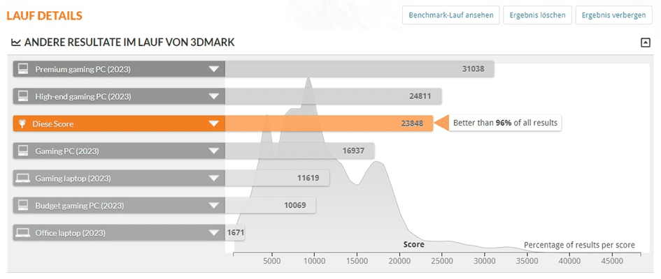

06 Benchmarking PC
Anbei nochmal die Zusammenstellung des Rechners: https://geizhals.de/wishlists/3749563
Weder bei BF oder Cyberpunk kommt die Temperatur an die Grenze und bleibt +60fps bei Full Details.

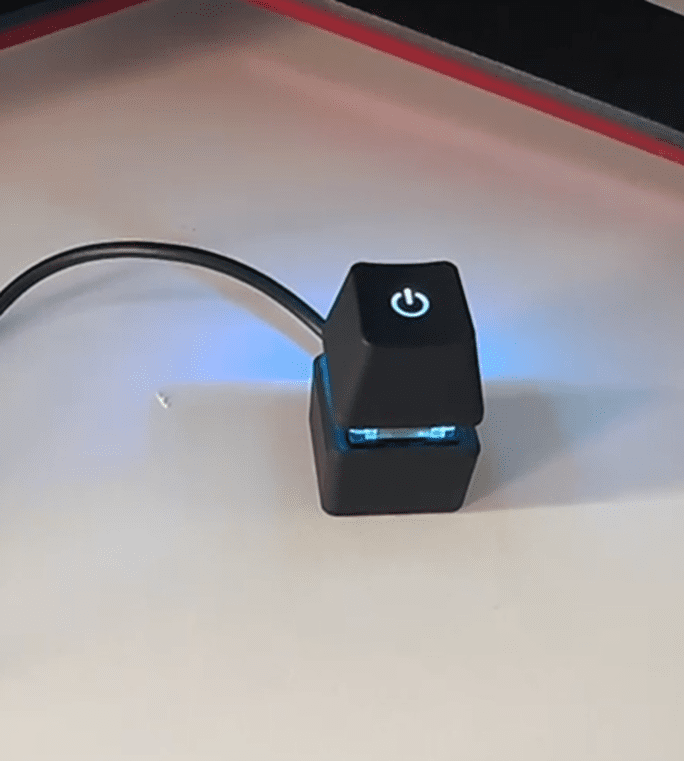

  • Power-Button: bei einem Barebone gibt es keinen Power-Button und demnach konnte ich den Rechner erstmal nicht anschalten. Mittlerweile habe ich eine super Lösung gefunden, aber hat mich Stunden gekostet das Problem zu verstehen und zu lösen.
  • Kabelmanagement braucht sehr viel Zeit und möglichst alle Elemente von einem Vendor/Partner bestellen. Zu viele Retouren, Anpassungen, Services brauchen viel Zeit und Geduld.
